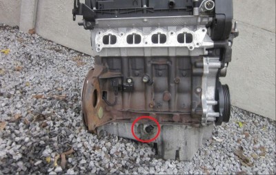

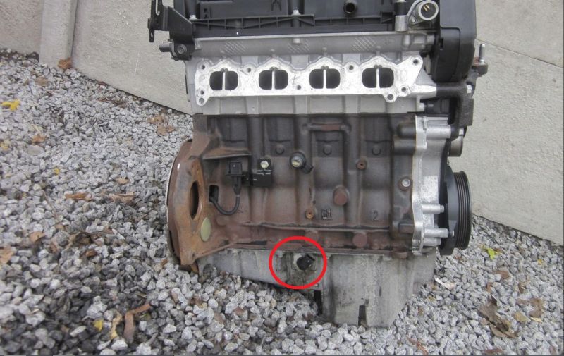

Ze względu na to że po ostatniej wymianie oleju z płukanką po raz drugi zapaliła mi się kontrolka poziomu oleju pomimo tego ze olej faktycznie jest, a na razie nie mam czasu jechać na kanał żeby obejrzeć czujnik, postanowiłem go sobie poszukać.
Czy ktoś się orientuje czy występuje on jako cześć zamienna?
Tak szukam, szukam i coś nie mogę go znaleźć.
W katalogach znalazłem niby jego dwa numery 96464425 i 96464427, ale po nich nic konkretnego nie znajduje.
Nawet patrzałem po zdjęciach misek olejowych i czy to nowe czy to używane nawet nie mają miejsca na ten czujnik.
Na zdjęciach silników idzie dostrzec że ten czujnik występuje.

Ale sęk w tym że nigdzie nawet nie mogę znaleźć oferty tego czujnika.
Jak wyszukuje po numerach to jedynie znajduje oferty ale ze zdjęciem całego silnika.
Nawet większość misek olejowych co przeglądałem nie było do tego silnika.
Najbardziej mnie intryguje to że wiem ze taka cześć istnieje, mam niby jej numery ale nigdzie nie mogę jej znaleźć.
Coś mi się wydaję że bez wlezienia pod samochód i sprawdzenia numerów miski i może samego czujnika się nie obędzie.

To nie jest czasami ten 96940085 https://www.potak.eu/clientcatalogue/96 ... 40085.aspx
Re: Czujnik poziomu oleju w F14D4
Bardzo możliwe, nawet na pewno to będzie ten.
Wielkie dzięki, teraz w sumie wiem na czym stoję.
Czujnik do Aveo jest dość kiepsko dostępny ale wygląda bardzo podobnie jak ten do Cruza, ciekawe czy by pasował

Całkiem możliwe, że to jest to samo 55353335 96940085 6235686 pasuje do wielu modeli i nie ma problemu z dostępnością, ale to już trzeba się przekonać na własnej skórze, zawsze można zwrócić
Na razie to chciałem zobaczyć jak ten czujnik wygląda i czemu mógłby ewentualnie szwankować.
Ten do Cruza ma chyba jedynie krótszy przewód.
W każdym bądź razie załączanie się kontrolki nie jest nagminne więc pewnie puki czujnik nie zacznie bardziej szaleć to się nie będę do niego dobierać, co najwyżej sprawdzę złącze i okablowanie w jego okolicy.
