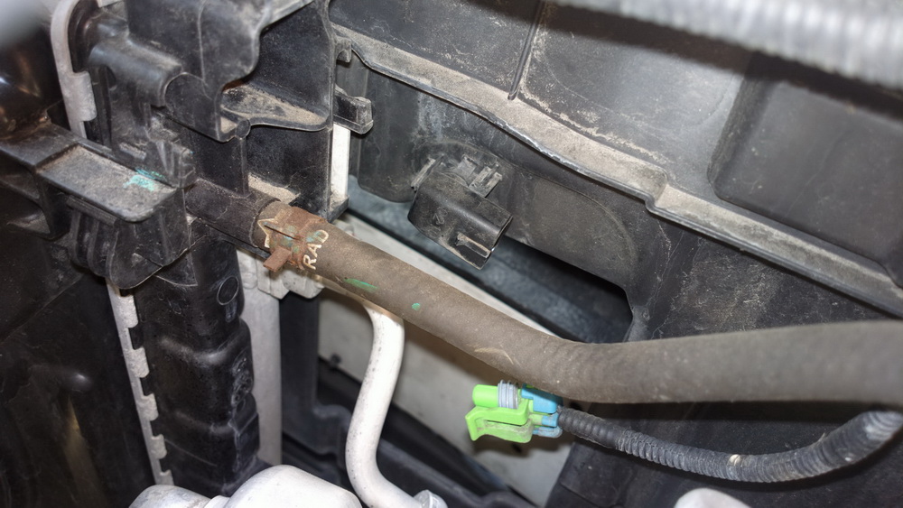

Cześć Wam. Orientuje się ktoś gdzie w sparku M300 znajduje się zewnętrzny czujnik temperatury? Dziś wsiadłem do fury wskaźnik pokazuje mi 0 stopni. OK, rano przymrozek, ale teraz jest już +6, a wskazania temperatury nadal 0.

Odpiąłem akumulator na godzinkę, po ponownym podłączeniu czujnik wcale nie wskazuje temperatury - są same poziome kreseczki. Mam wrażenie, że się uszkodził.
Dlatego teraz wszystko w Waszych rękach, żeby mi podpowiedzieć gdzie on jest i żebym mógł go sprawdzić.

autor: huri_khan

Znalazłem łobuza. Ale z zewnątrz nic nie widać, żeby był uszkodzony. Po ponownym podłączeniu zaczął wskazywać prawidłową temperaturę. Jeszcze w nocy i nad ranem sprawdzę czy działa, jak nie to miernikiem go sprawdzę. Dzięki za pomoc w lokalizacji.

Z reguły nic nie widać, miejmy nadzieję, że to kwestia słabego styku.
