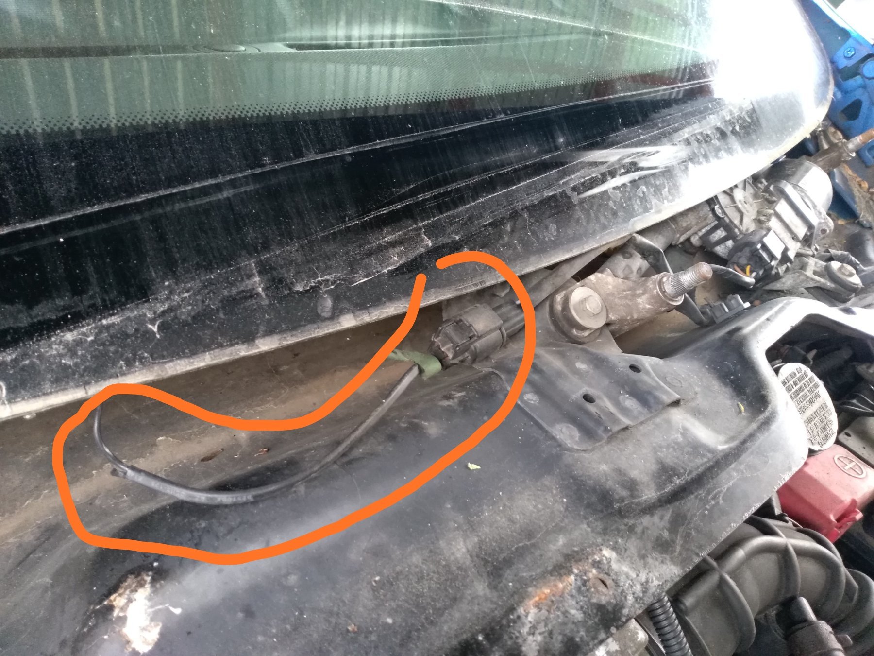

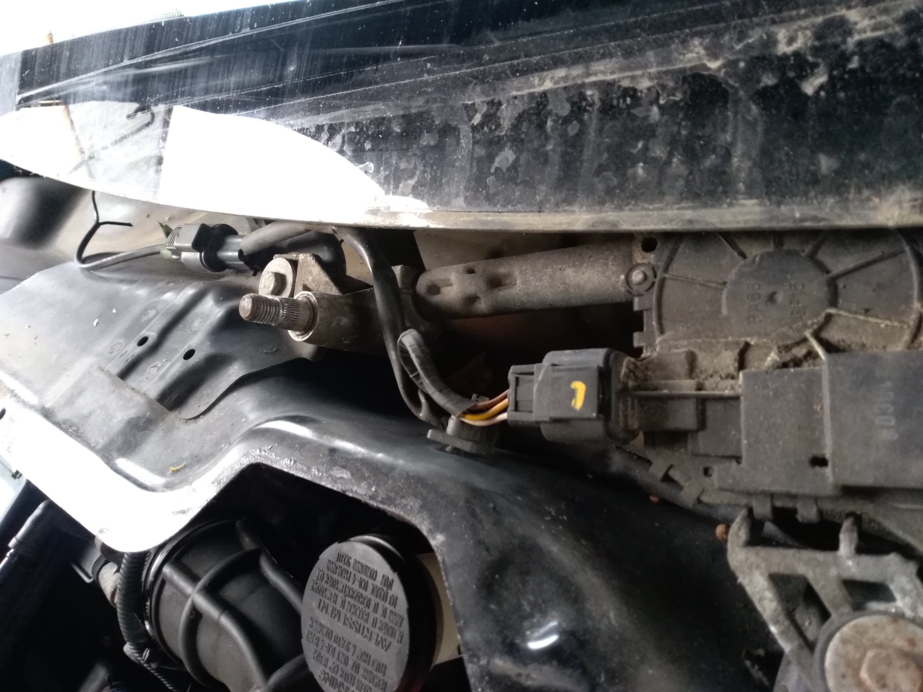

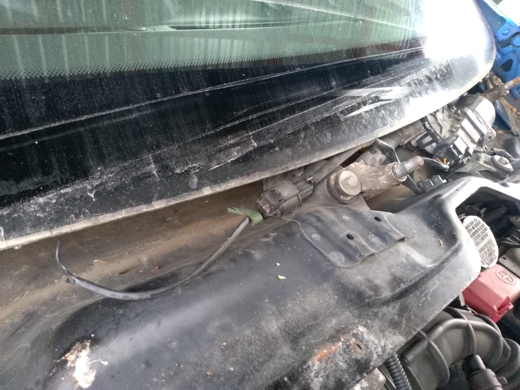

Ostatnio podczas wymiany silniczka (całego mechanizmu) wycieraczek natrafiłem na kostkę z dwoma obciętymi przewodami. Czy ktoś z Was wie do czego powinna być podłączona ta kostka z przewodami?

Myślę że chodzi o tą złączkę:

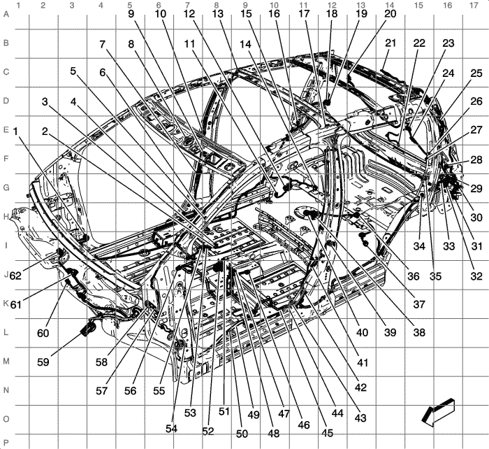

Dokładnie chodzi o zakreśloną na zdjęciu przez MIDO kostkę z kawałkiem przewodu
Re: Wymiana silniczka wycieraczek
No to jedynie szukanie przez porównanie, znalezienie czegoś w serwisówce jest trudne.
Rozumiem że mowoma tu i Sparku M300.
W TIS-ie niby jest pokazana lokalizacja złącz ale niestety ich opis kończy się na pozycji 15 a ciebie prawdopodobnie interesuje 62
Jak będę mieć dłuższą chwilę czasu postaram się przejrzeć jeszcze TIS-a może coś konkretniejszego znajdę.

Tak, dokładnie chodzi o pozycję 62 ze schematu. Będę bardzo wdzięczny za pomoc!
Też to znalazłem, ale nie mogę znaleźć tego 62 w TIS.
Bo właśnie numer 62 tyczy się jedynie tego schematu, pod nim znajduje się rozpiska który numer to które złącze ale oczywiście by bylo by zbyt prosto i lista kończy się na pozycji 15.
Czasami TIS potrafi być naprawdę "pomocny" 🤦
Dobra, znalazłem w rosyjskiej wersji TIS-a

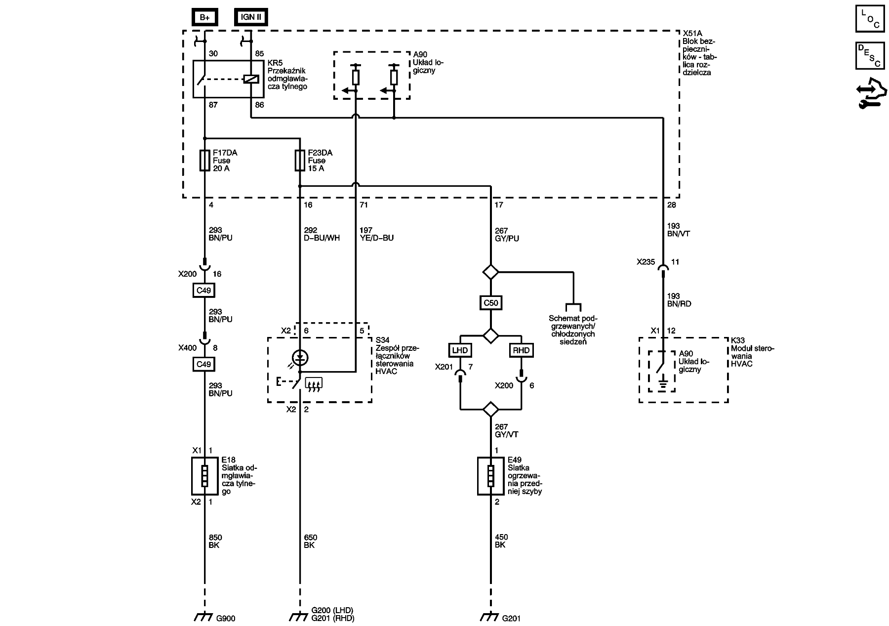

(62) E49 Złącze siatkowe odmgławiacza przedniej szyby
Jak dla mnie to chodzi o podgrzewaną przednią szybę.
