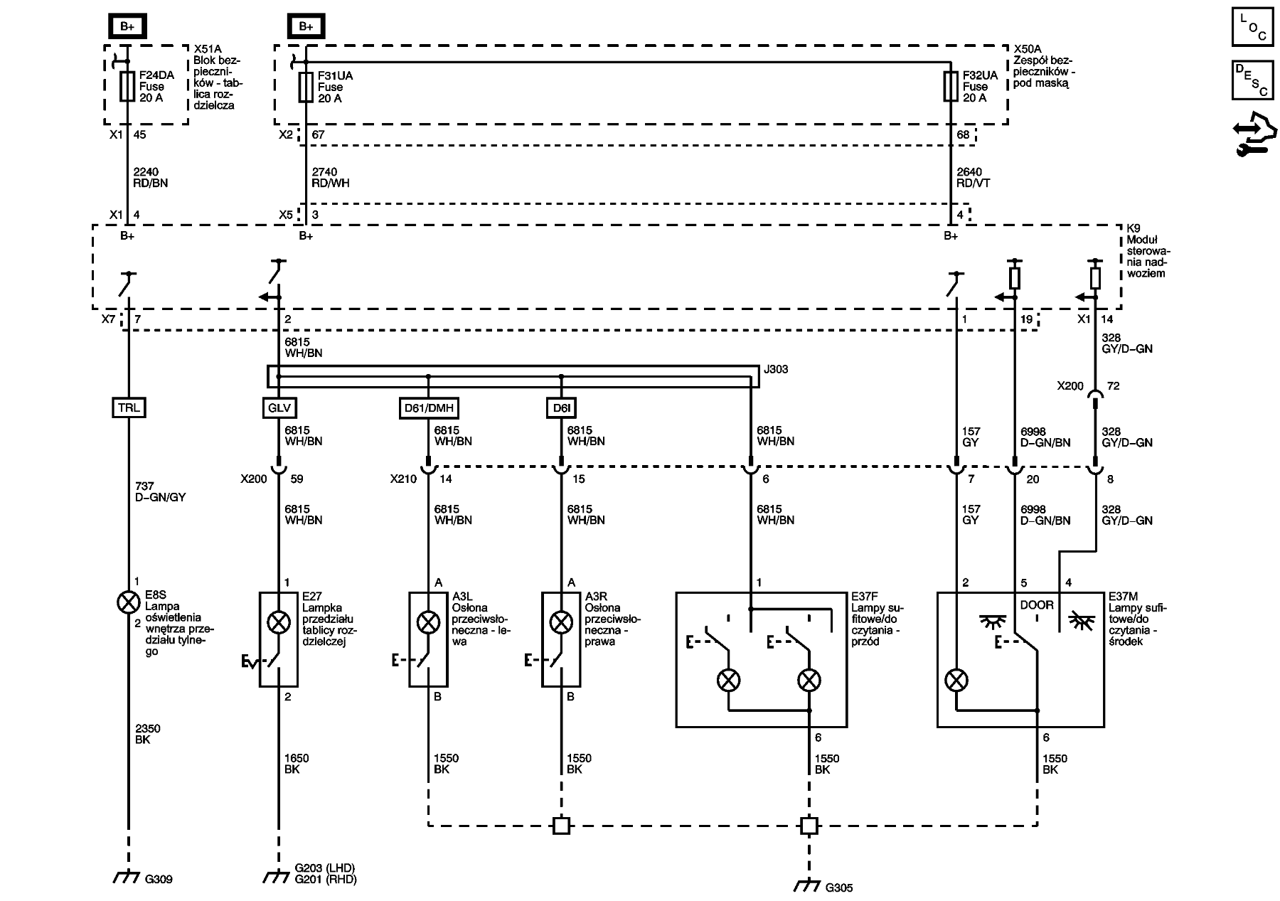

Witam, poszukuje kabla/bezpiecznika z prądem po otwarciu auta aż do momentu jego zamknięcia.
Potrzebuje do podświetlenia ledów pod nogi (po otwarciu auta i w trakcie jazdy muszą się świecić).

Re: Stały prąd po otwarciu auta
Trzeba by się przyjrzeć zasilaniu zegarów bo one chyba będą tak działały.
Jak będę mieć chwilę to postaram się przejrzeć schematy.

Dunkej pisze: 13 lip 2021, o 11:08 Witam, poszukuje kabla/bezpiecznika z prądem po otwarciu auta aż do momentu jego zamknięcia.
nie ma, trzeba ciągnąć kable przez przejście.
Szukałem na wszelkie sposoby. Jest plus, ale dopiero po przekręceniu stacyjki.

A nie rozwiązałoby się to jakimś przekaźnikiem?
Ktoś może mi powiedzieć jak się zachowuje oświetlenie w osłonach przeciwsłonecznych oraz przednia lampka do czytania?
Może tu by był punkt zaczepienia.
I ten plus trzeba wsadzić do drzwi. U mnie piny już leżą 2gi miesiąc.

etac pisze: 14 lip 2021, o 06:22 I ten plus trzeba wsadzić do drzwi. U mnie piny już leżą 2gi miesiąc.
Za co ten plus odpowiada ? od czego on jest ?
Sygnal otwarcia drzwi z BCM.
