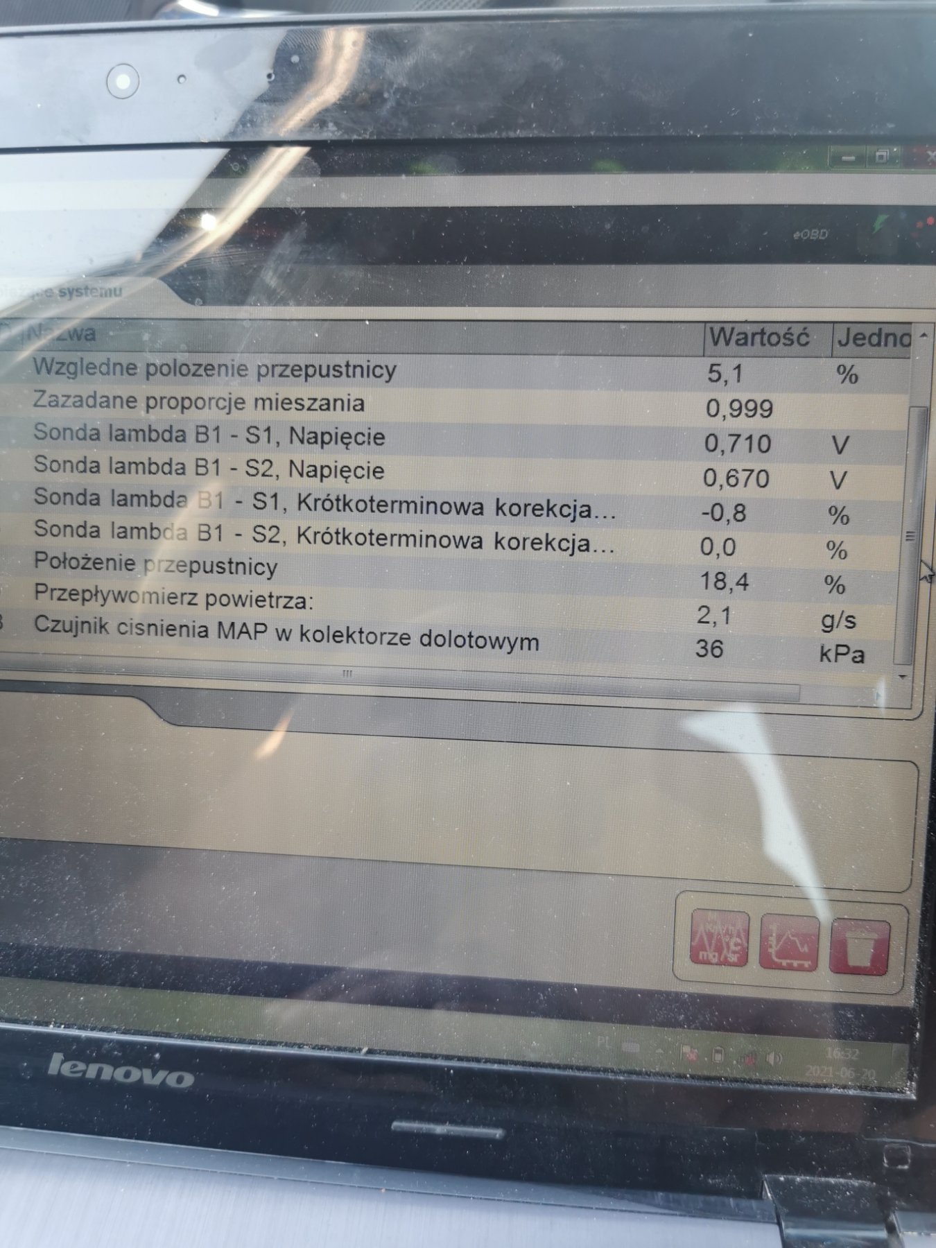

Re: Awaria pojazdu po 3 tys. Obrotów
trzeba przeanalizować dane, gdzie to powietrze. Skoro procedurę z kolektorem sprawdziłeś.
Post autor: Damian12 »
Jakie dane są potrzebne? Udalo mi się odczytać takie dane na postoju
