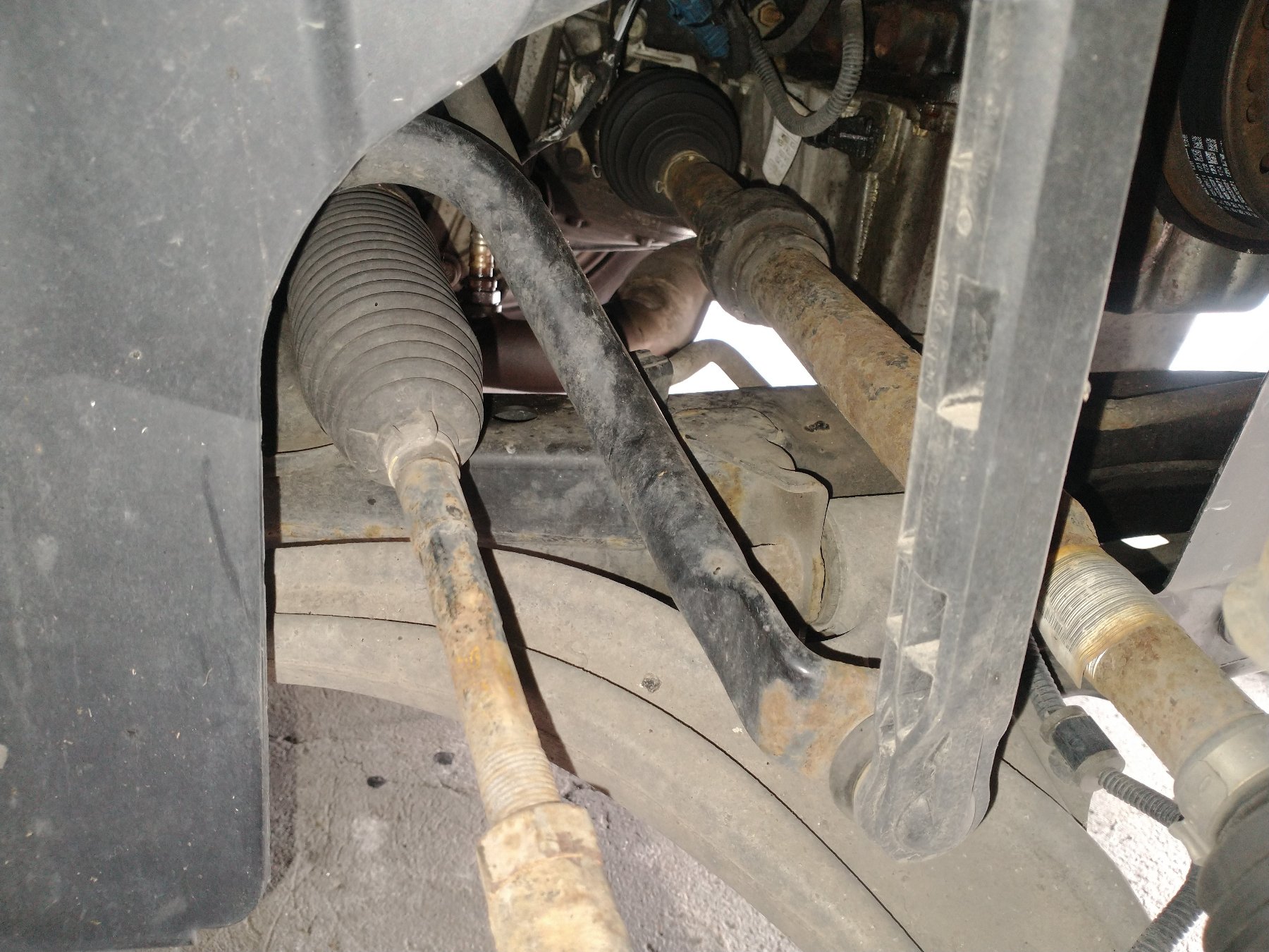

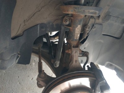

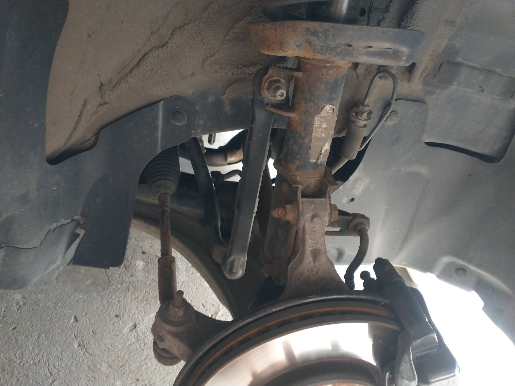

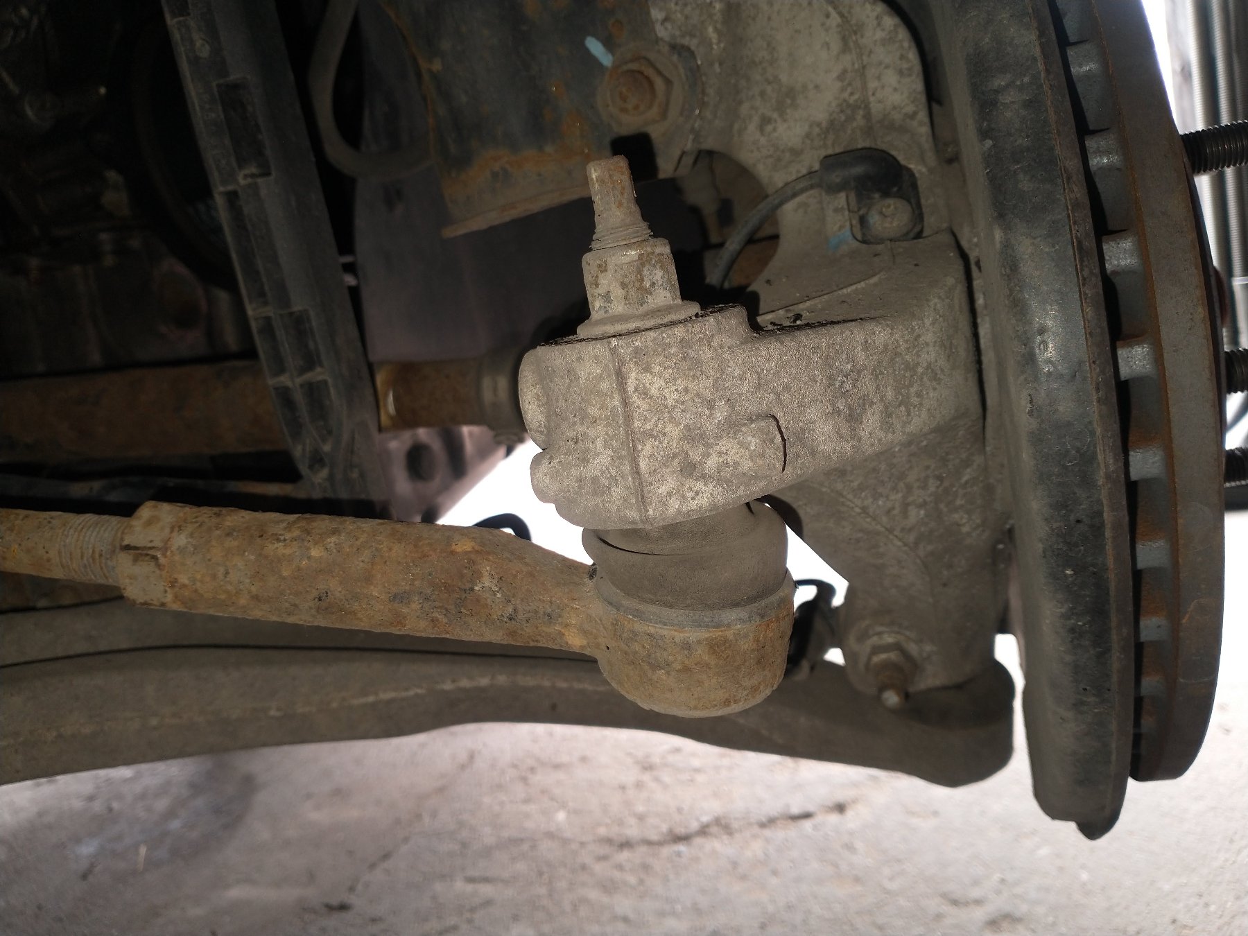

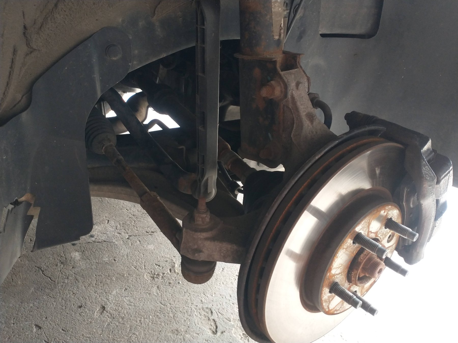

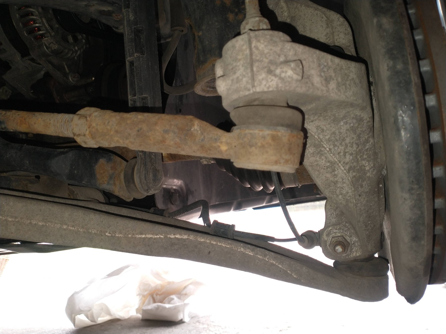

Od dłuższego czasu zauważyłem, że w przednim prawym kole pojawiają się stuki. Najczęściej usłyszeć je można na nierównej drodze, dołach. Czy na podstawie poniższych zdjęć można stwierdzić co jest przyczyną?
Re: Stukanie w kole
Jeśli nic nie jest ewidentnie uszkodzone to na podstawie zdjęcia nic się nie zdiagnozuje.
Trzeba sprawdzić luzy na sworzniach i tulejach wahacza.

Łącznik stabilizatora?
Re: Stukanie w kole
Wsiadasz do samochodu a dwie osoby po dwóch stronach bujają na boki. Jeśli słyszysz stukanie to łączniki.
P.S. jeżeli stukanie na dziurach, progach zwalniających itp., to też na 99% łączniki.

Super. Dziękuję za sugestię. Zacznę sprawdzać te stabilizatory
