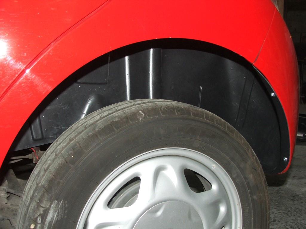

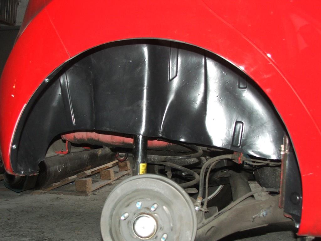

Nadkola tylnie
Post autor: pyton19881988 »
Mam zamiar kupić na allegro nadkola tylne, ma ktoś może schemat gdzie jakimi śrubami je przymocować. chce to zrobić jak najbardziej zbliżone do oryginału.
Re: Nadkola antykorozyjne tylne M300
W tyle nie było oryginalnych nadkoli, wiec jak zrobisz tak bedzie. Niestety nie ma żadnych punktów do mocowania
na tylni zderzaku od wewnętrznego konta są zaznaczone dwa punkty a dalej gdzie mocować , fajnie jakby ktoś kto już miał mógłby to pokazać.
One dosyć dobrze siedzą, w jednym miejscu oparte o próg, a w drugim przykręcone do zderzaka.
Ja dałem po jednym wkręcie ocynkowanym do podłuznicy
to jeśli zamotuję je na tych wkrętach powinno być ok? http://allegro.pl/spinka-wkret-mercedes ... 33641.html
Według mnie: ok
po 1 sztuce wystarczy, potem do zderzaka i nie ruszy się. Trochę opalarką dopasować.
noo to takzrobię, po 2 do zderzaka i po jednej to prowadnicy, jestem jeszcze ciekaw czy wtedy felga 16 cali z opona 175/65nie będzie kłopotliwa.

Re: Nadkola tylnie
Post autor: Kraviec »
pyton19881988 pisze:Mam zamiar kupić na allegro nadkola tylne, ma ktoś może schemat gdzie jakimi śrubami je przymocować. chce to zrobić jak najbardziej zbliżone do oryginału.
Przemyśl to, z doświadczeń zebranych na lanosach mogę śmiało powiedzieć, że są to nadkola "KOROZYJNE" a nie anty. Jedyne co takie nadkole może zrobić to ochronić przed kamieniami. Słabo zamocowane nadkole powoduje wibracje i ścieranie lakieru na rantach błotników, dodatkowo na tym styku zbiera się piasek i błoto co tylko zwiększa tarcie. Błoto zalega później za rantem błotnika i prowadzi do rdzy.
Najlepiej zabezpieczyć odpowiednio specjalnym środkiem nadkola i przy każdym myciu wymywać syf z rantu błotnika.
brak ich jest jeszcze większym problemem. Ja przed założeniem wybrałem wiaderko piasku z prawego nadkola, znad wlewu paliwa.
Konstrukcja nadkola w samochodzie i sposób mocowania tez jest odmienny niz w Lanosie.
Także uważam, ze zakładając, więcej skorzysta niż straci.

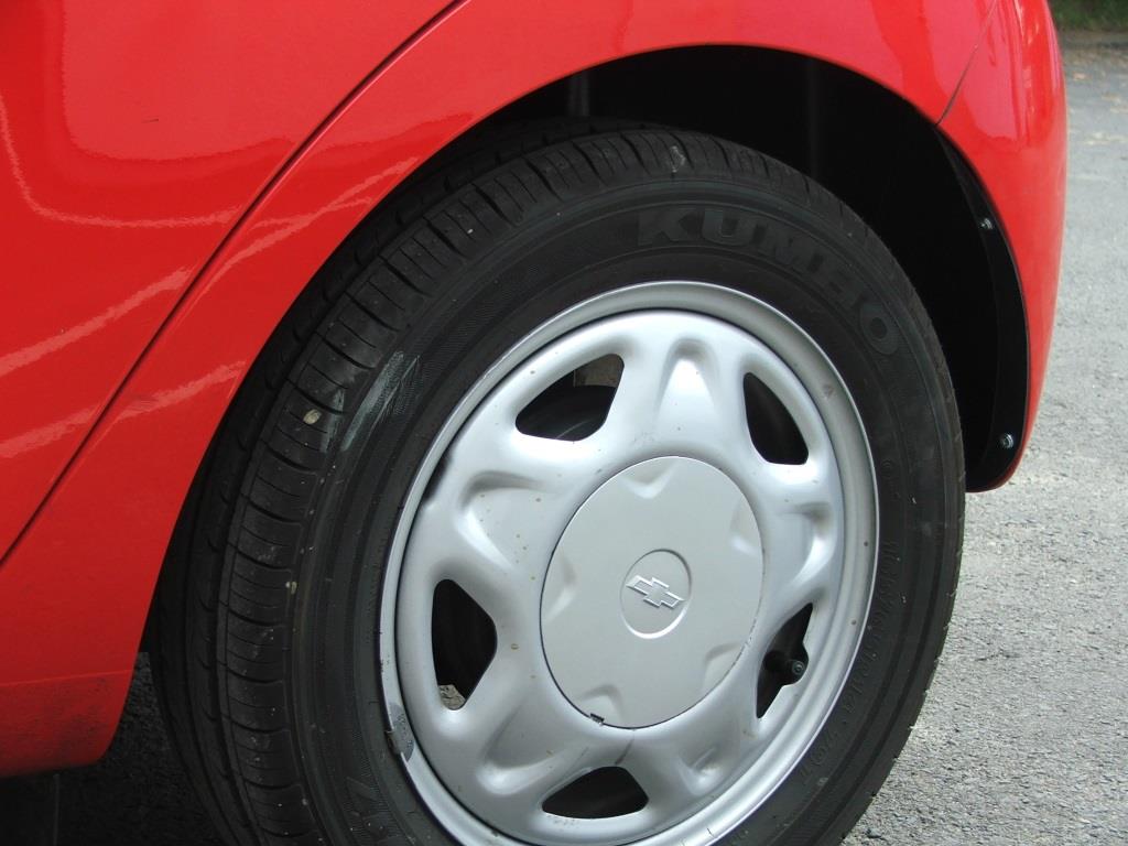

Post autor: endriu333 »
Dla potomnych mam nadkola z tylu i na lato założyłem felgi z oponami 185/55r15 i przy pełnym obciążeniu opony nie obcieraja o nadkola, mimo ze robi sie tam ciasno
