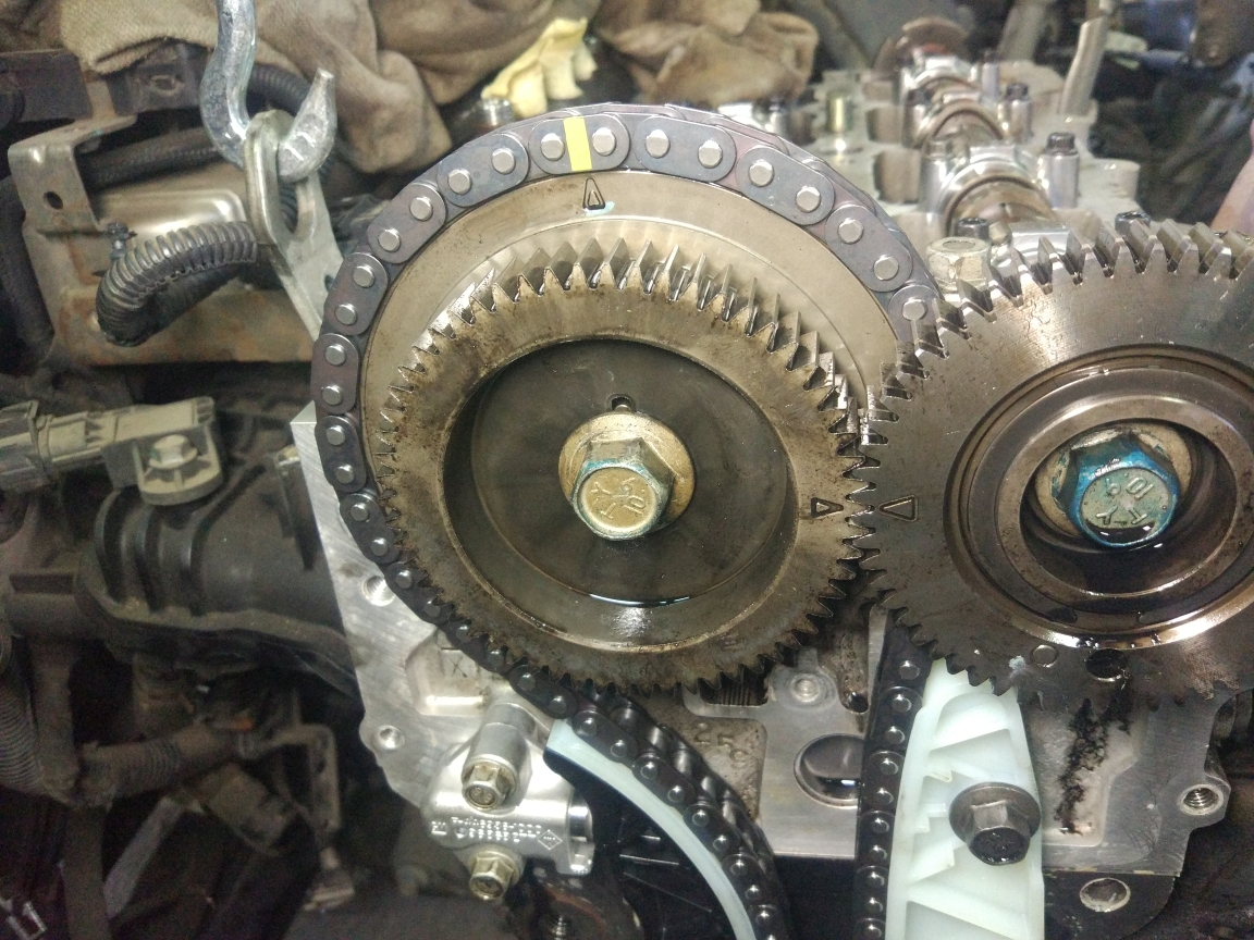

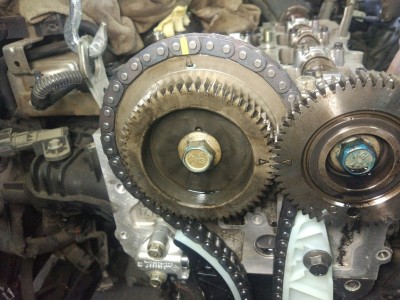

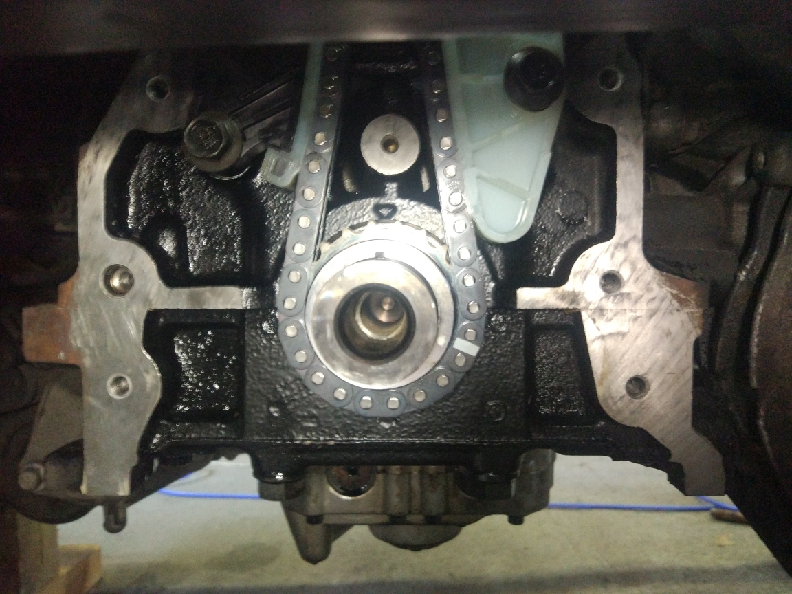

1. odkręcenie śruby koła pasowego wału korbowego – potrzeba bardzo dużej siły. Klucz pneumatyczny którego używałem do wymiany kół nie dał rady. Od kolegi pożyczyłem większy. Aby dokręcić siłą 120Nm + 90 stopni, potrzebny będzie klucz z rurą (80-100cm). Blokada wału za pomocą śrubokręta przez otwór gdzie jest widoczna dwumasa.
2. Blokada rozrządu – jeśli dobrze pamiętam to w wałku rozrządu jest otwór o średnicy 8mm a następnie gwint na śrubę M5. W większy otwór wsadziłem skrócony plastikowy kołek rozporowy i w niego wkręciłem śrubę z podkładką która dociskała kołek. Drugi wałek zablokowałem z drugiej strony płaskim kluczem. Blokada wału przez 2 śrubokręty na dwumasie.
