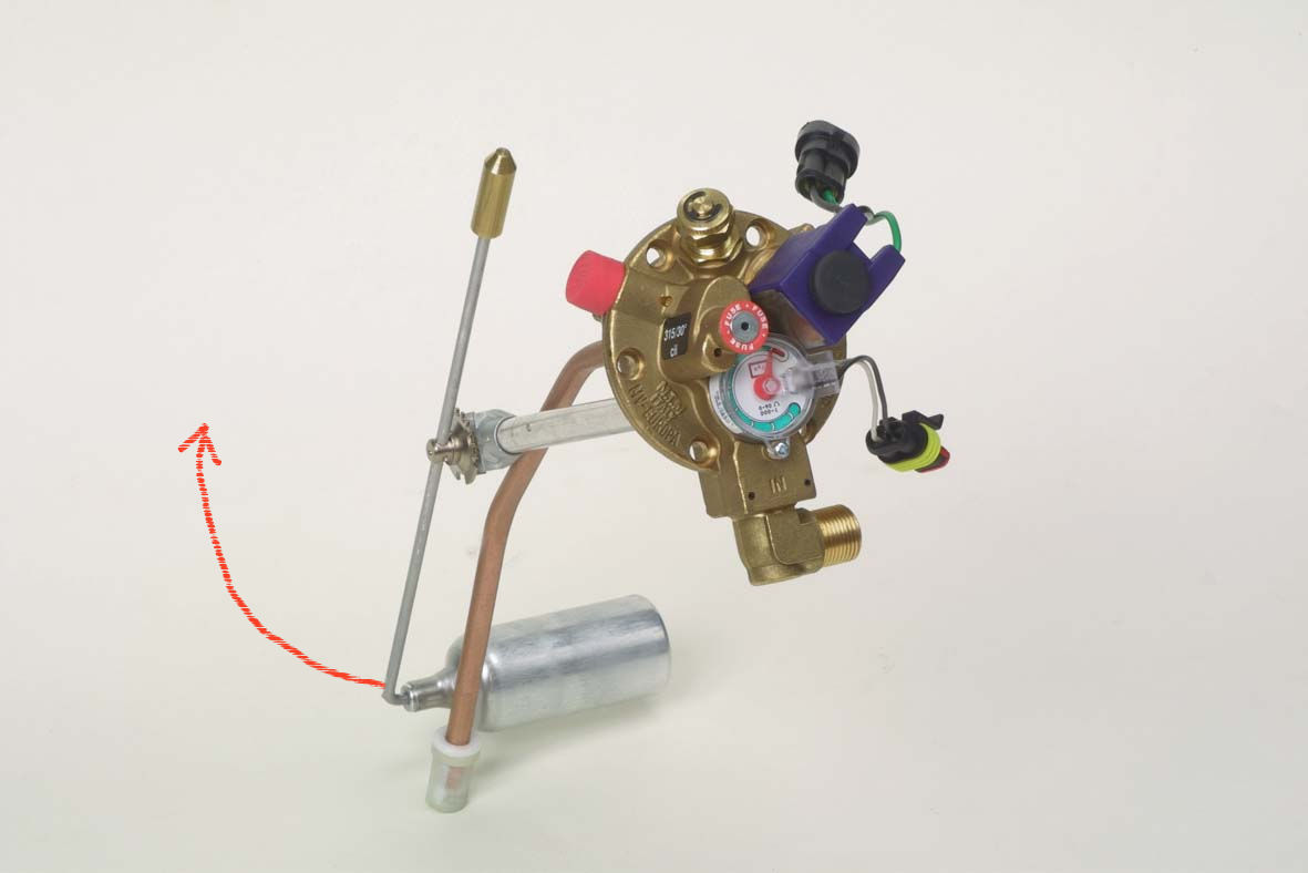

Może ustalmy, w którą stronę podgiąć ramię pływaka, aby zatankować więcej gazu do butli, bo niektórzy mają z tym problem
Na zamieszczonej fotce jest wielozawór BRC, mniej więcej w takiej pozycji jest zamontowany w butli.
Pływak znajduje się w pozycji minimum, w trakcie tankowania przesuwa się w górę, czerwoną strza
łką zaznaczyłem jego kierunek przemieszczania się ku górze. Po osiągnięciu pewnego poziomu butli (80%) pływak odcina zawór napełniający.
Aby opóźnić wyłączenie zaworu napełniania trzeba ramię pływaka lekko podgiąć w górę.
