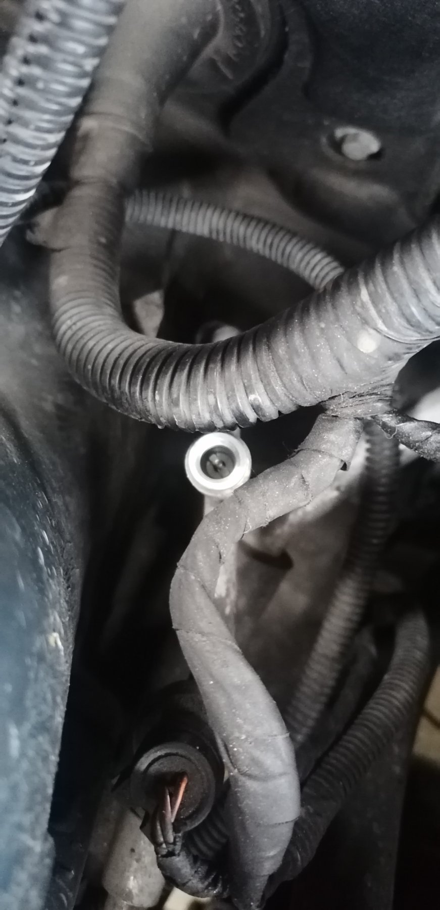

Do nabicia klimy w epice 2.0d z 2007r potrzebny jest adapter hp/lp?? Pozdrawiam

Nabijałem kilka tyg. temu 2.0 6R 2010r i używałem standardowych przyłączy.

czy to będzie tej zawór przy szybie od klimy, dzięki za info, jest jeszcze jeden przy chłodnicy ale chyba to nie to, dzięki za info pozdrawiam

Tak, to jest przyłącze klimy. 2 takie są, grubszy i cieńszy

W epice zawór jest z przodu przy chłodnicy, nabicie klimy bez problemu. Wszystko działa jak trzeba, dzięki wskazówki pozdrawiam
