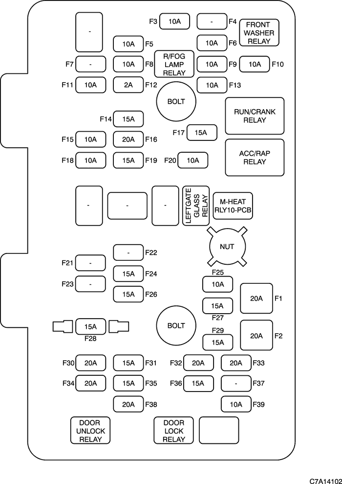

Na początek pokaż który bezpiecznik wymieniałeś bowiem z doświadczeniem że nie zawsze rozpiski i oznaczenia skrzynek w internecie nie zawsze się pokrywają z tym co jest w TIS-ie.
Według TIS-a bezpiecznik F9 odpowiada za: RZEKAŹNIK TYLNYCH ŚWIATEŁ PRZECIWMGŁOWYCH, POMPA PALIWA, CZUJNIK POZIOMU PALIWA, ECM, LUSTERKA, CZUJNIK SPRZĘGŁA

Według tego schematu to wymieniałem F26 (15A).
I po jego wyjęciu światła oraz system parkowania nie działają. Za co on jeszcze odpowiada??
Re: Problem: Po zwarciu cały czas palą się światła cofania :( HELPPP
Według rozpiski tylko za jedno z zasilań BCM, nie ma nic więcej wyszczególnionego.

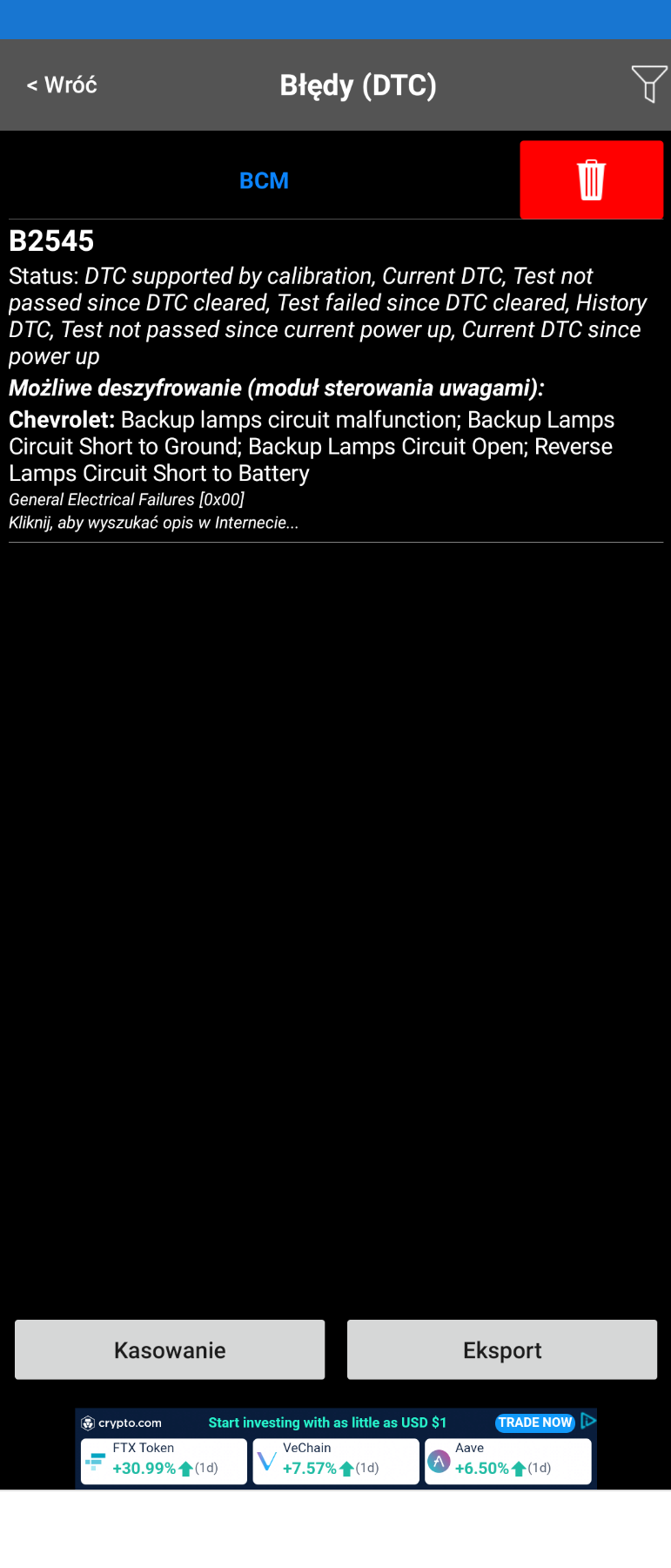

B2545
Power system relay obwód zwarcie do akumulatora
Ja na Twoim miejscu nie wymieniałbym BCM, bo poza tą jedna linia zasilania jest sprawny, do zasilania św. cofania i czujników wykonałbym obwód zastępczy sterowany z czujnika/wyłącznika umieszczonego gdzieś w skrzyni biegów albo przy lewarku, problem w tym co to jest za czujnik i gdzie jest umieszczony w Captivie :zastanawiasie:

barus pisze: 2 wrz 2021, o 09:41 B2545
Chyba nie do końca dobry pomysł. Skoro żarówki wstecznego są zasilane bezpośrednio z BCM, to może oznaczać że występuje tam stabilizacja lub regulacja PWM w jakimś konkretnym celu. Czy stopy w captivie są na osobnych żarówkach albo na dwuwłóknowych razem z pozycyjnymi?

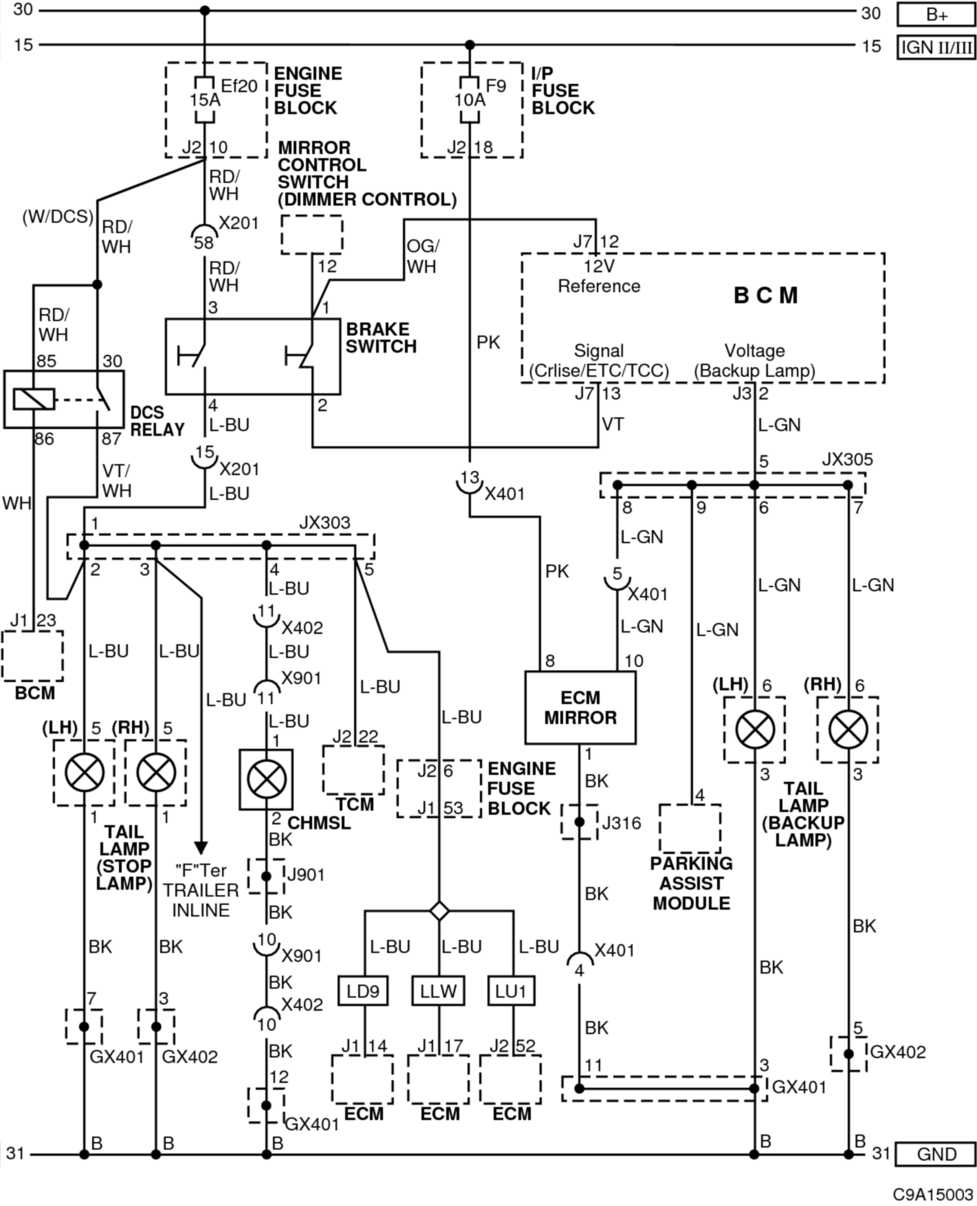

Stopy może i tak ale tu mowa o światłach cofania.
Problem polega na tym że według schematów nie ma "fizycznego" połączenia czujnika wstecznego z lampami.
W skrzyni manualnej czujnik podaje sygnał do ECM a ten przekazuje dalej informacje do BCM po CAN.
W skrzyni automatycznej to sterownik skrzyni podaje tą informacje.
Jeśli dobrze rozumiem schematy to sygnał z gałki do sterownika podawany jest poprzez drabinkę rezystorową i switche wiec w twoim przypadku jest szansa na wyciągniecie sygnału wstecznego bezpośrednio z gałki i wtedy dorobienie prostego układu do załączania lamp i czujników parkowania.
Ale żeby to potwierdzić to bym musiał mieć fizyczny dostęp to takiej gałki.

Właśnie tego się obawiałem, że w skrzyni nie ma zwykłego czujnika stykowego do świateł cofania, a to już komplikuje dorobienie prostego układu.
W takim przypadku lepiej chyba by było zaglądnąć do modułu BCM i ocenić czy jest możliwość w miarę nieskomplikowanej wymiany tego tranzystora, jeśli jest on wlutowany do płytki, jako oddzielny element.

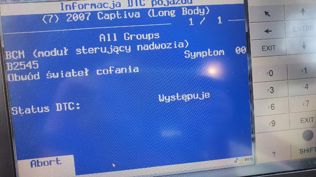

No więc jestem po diagnostyce komputerowej. W sumie jestem głupszy niż byłem. Po podpięciu kompa i włożeniu bezpiecznika światła świecą cały czas niezależnie od położenia dźwigni zmiany biegów.
Jednak po diagnostyce BCM okazuje się, że jeśli lewarek jest na parking to BCM daje informację że lampy są wyłączone. Po przedstawieniu na R BCM daje sygnał o załączeniu wstecznego. Wychodzi na to że BCM jest sprawny a problem dotyczył instalacji. Włożenie bezpiecznika nie powoduje jego palenia. Po prostu po jego włożeniu załączają się lampy wstecznego oraz zaczyna działać parktronic. No i teraz sugestią magika, że problem jest w instalacji (zwarcie lub problem z masą) i trzeba szukać na instalacji. Na jutro jestem umówiony z innym (poleconym przez dzisiejszego) magikiem ja dalsze poszukiwania przyczyny usterki.

Pafcio pisze: 8 wrz 2021, o 10:30 jeśli lewarek jest na parking to BCM daje informację że lampy są wyłączone.
A w tej pozycji lampy cofania świecą dalej, czy nie? Bo już nie wiem :zastanawiasie:
Przerwa z masą, to tym bardziej lampy nie powinny świecić.
Błąd sugeruje zwarcie do plusa akumulatora, a to może świadczyć o przebiciu tranzystora niezależnie od tego, czy BCM wysteruje go w kierunku przewodzenia, bądź blokuje go :zastanawiasie:

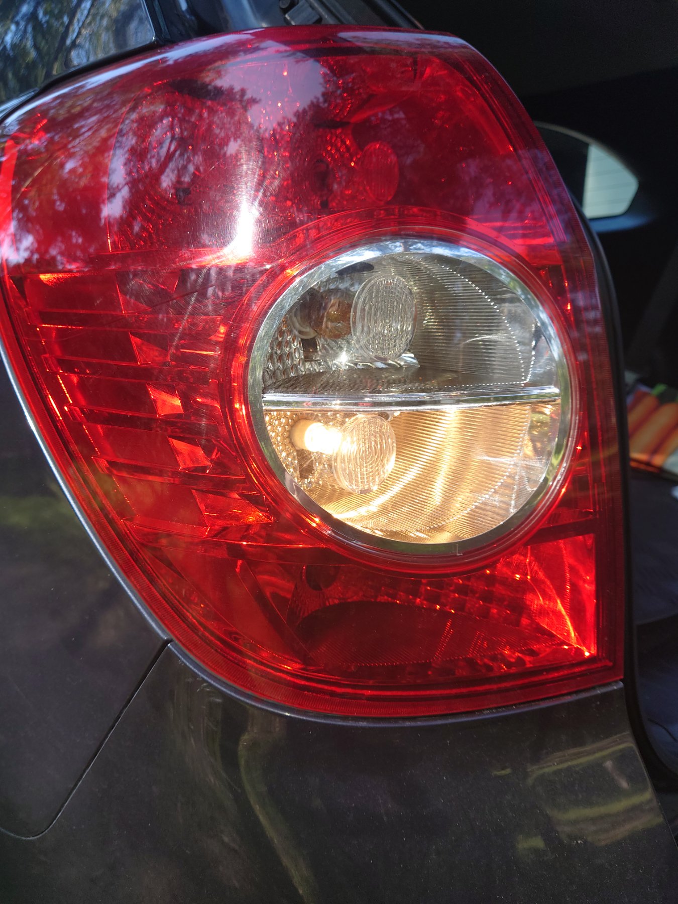

Lampy świeca cały czas nie zależnie od pozycji lewarka. Qde to ja już nie wiem i się poddaje powoli 😔

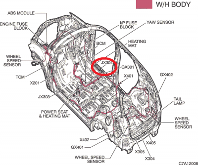

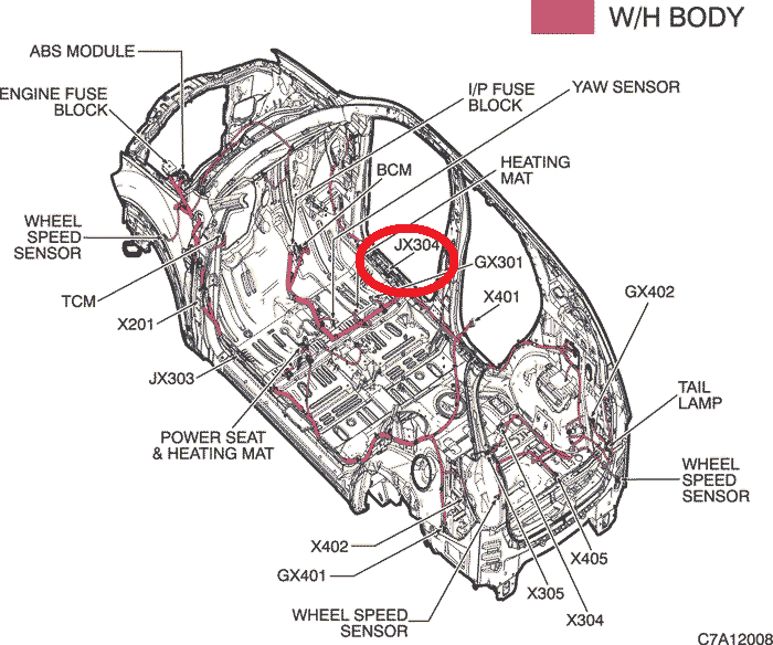

Gdzieś w prawym progu powinna być złączka JX305 w której łączą się przewody od świateł i czujników parkowania, warto ją rozpiąć i zobaczyć co wtedy się stanie.
Na rysunkach jest to chyba zaznaczone jako JX304, ale do takiego złącza nie widzie nigdzie opisu natomiast jest do JX305 i X306.

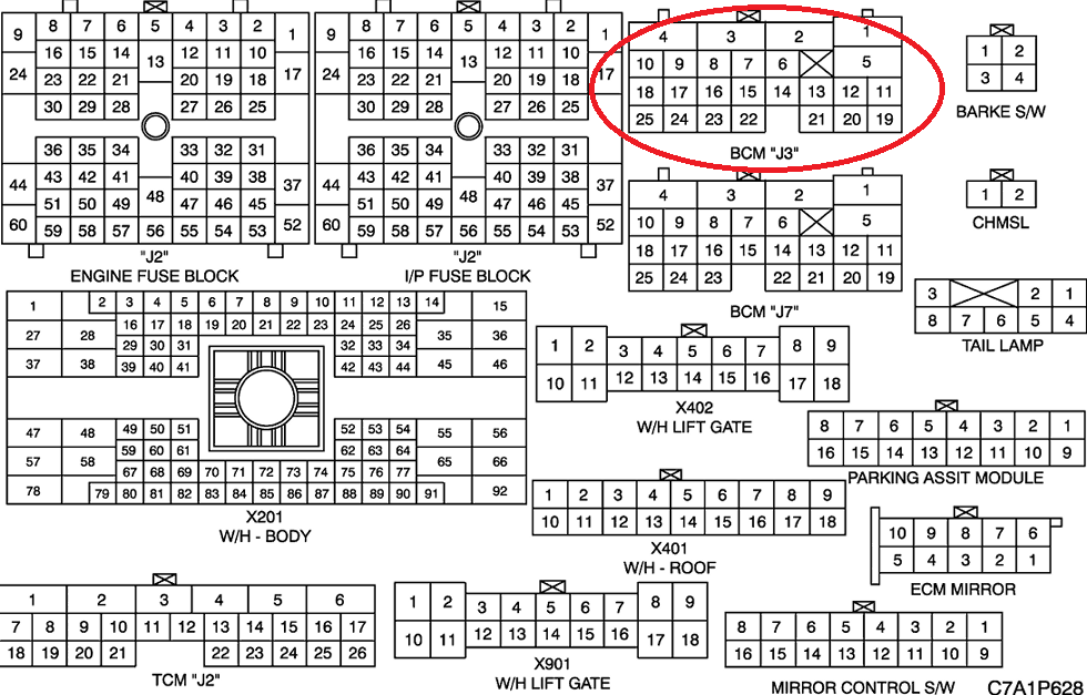

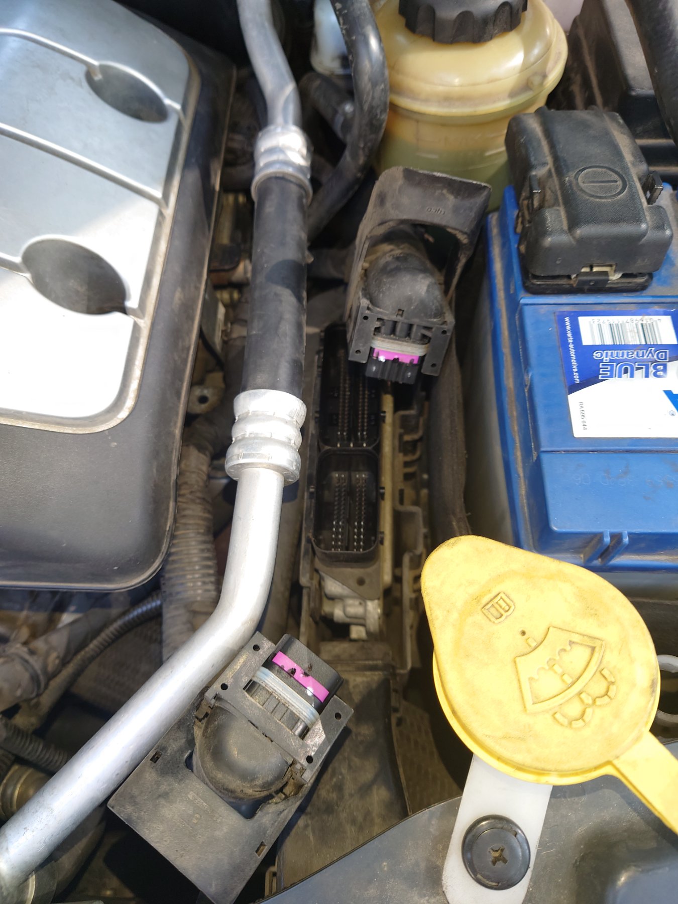

Właśnie zrobiłem kolejny test. Odłączyłem BCM na wyłączonym aku i po jego podpięciu.....lampy dalej świeca.
To jest ECM, sterownik silnika.
BCM masz w kokpicie.

Matulu.....fajnie wiedzieć....ehhhhh...a gdzie go znajdę...jest do niego jakieś podejście żeby zrobić taki test???
Jak chcesz odpinać BCM to odepnij tylko wtyczkę J3 odpowiedzialną za światła, resztę zostaw.
