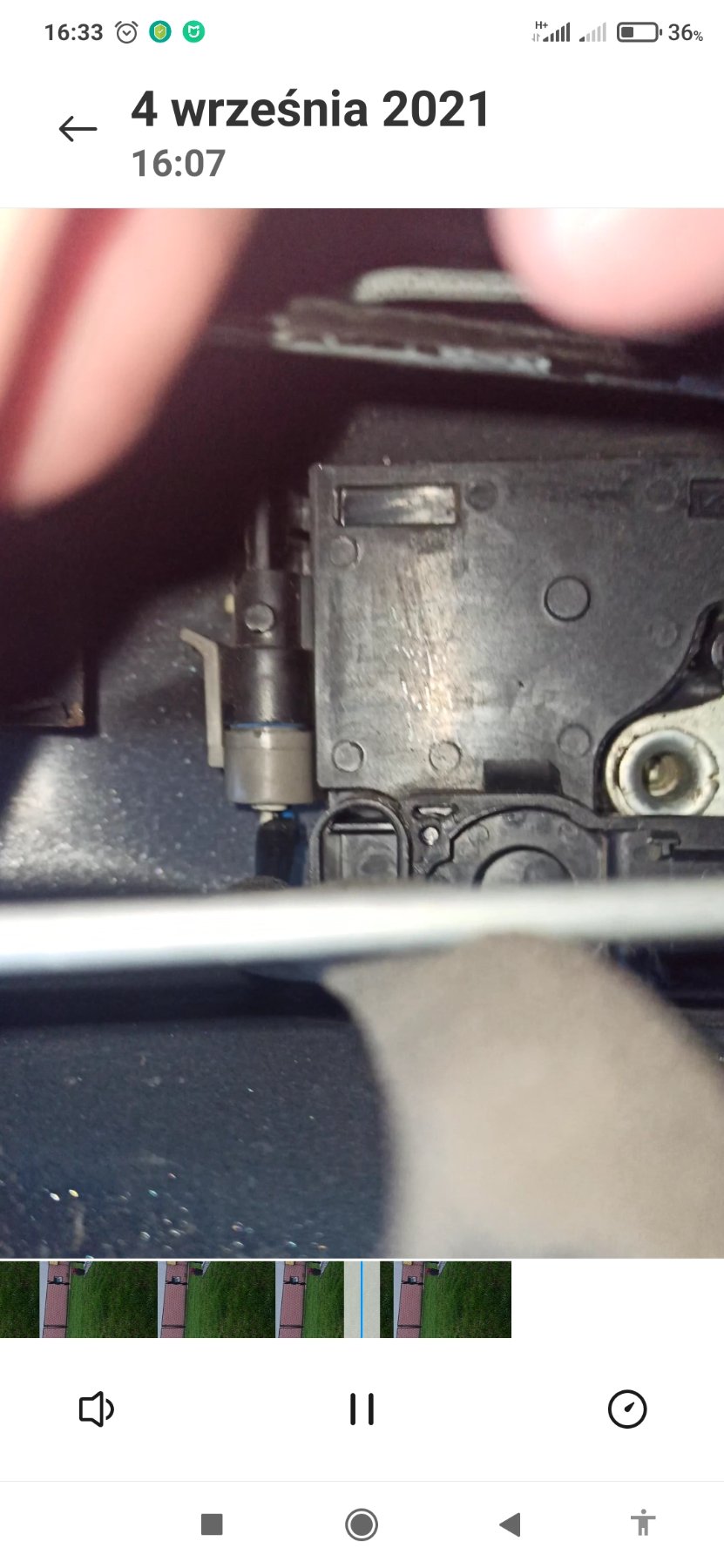

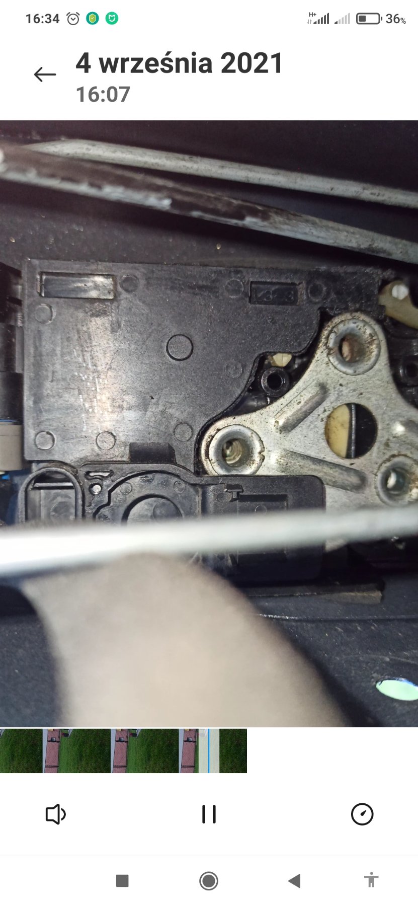

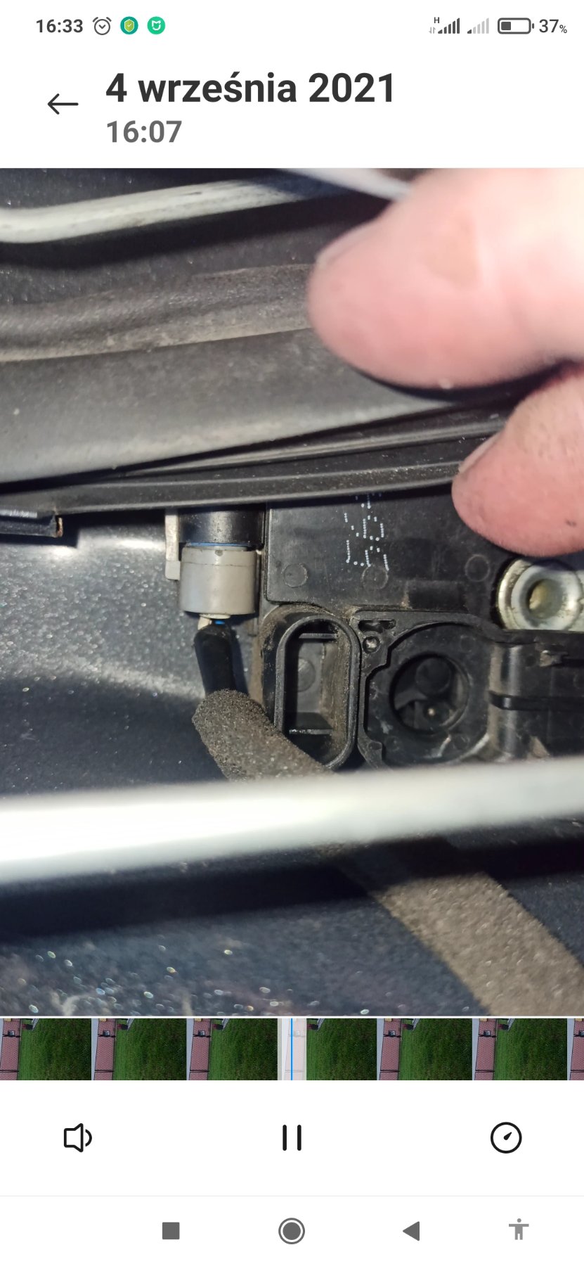

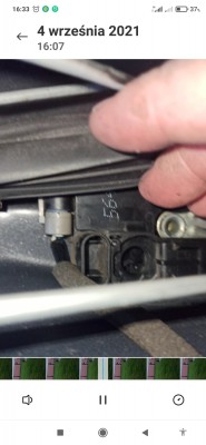

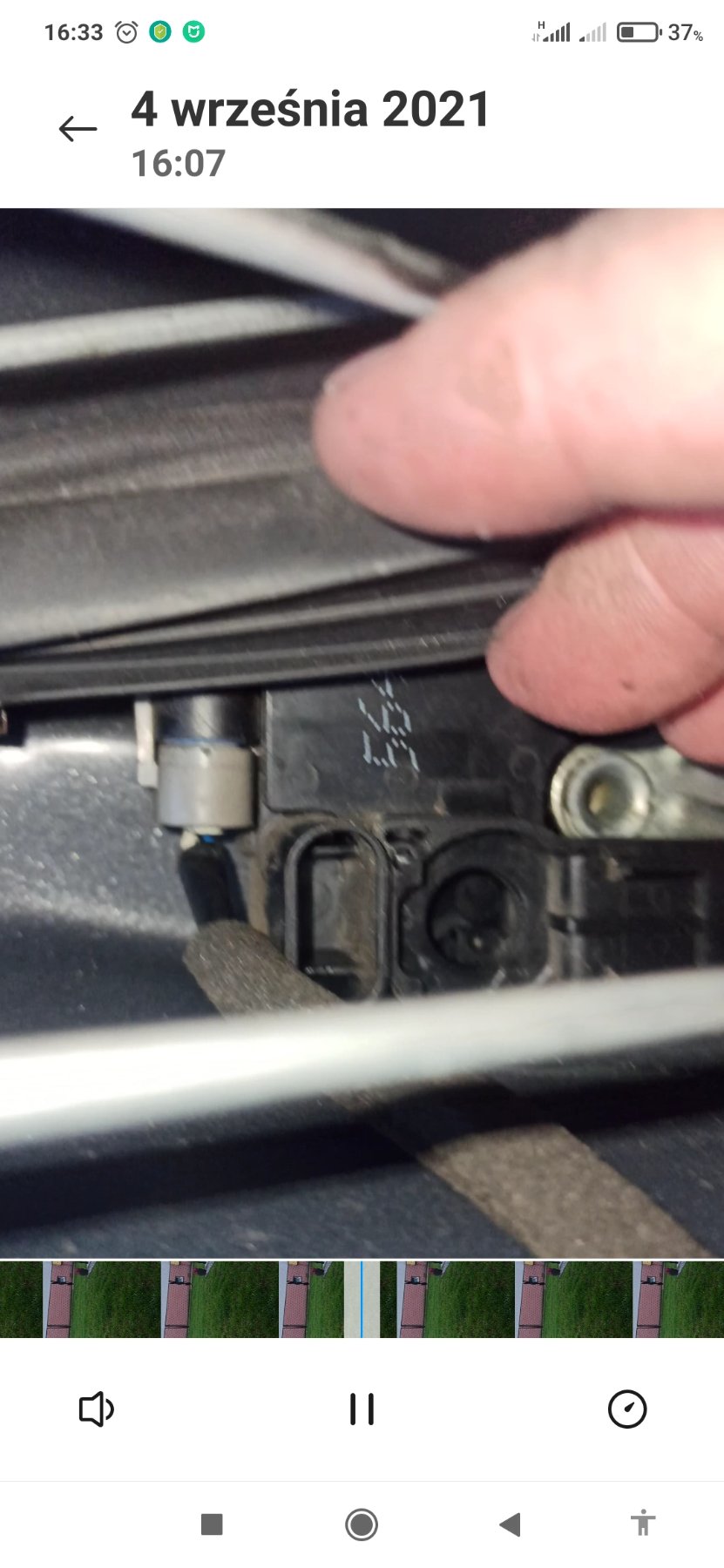

Zdjąłem przelotkę, kable w porządku. Zdjąłem boczek, do zamka idą 3 kable. Po co aż 3? Idę zrobić fotki zamka...
Mam takie zdjęcia. Jest tam siłownik, czy go nie ma?
download/file.php?mode=view&id=16826
download/file.php?mode=view&id=16825
download/file.php?mode=view&id=16824
download/file.php?mode=view&id=16823

Do samego sterowania są potrzebne 3, masa, zamykanie i otwieranie.

Najprościej to dołożyć uniwersalny siłownik i dociągnąć przewody do niego.
Możesz też kupić oryginalny zamek z siłownikiem i wtyczką do siłownika i dołożyć instalacje.
