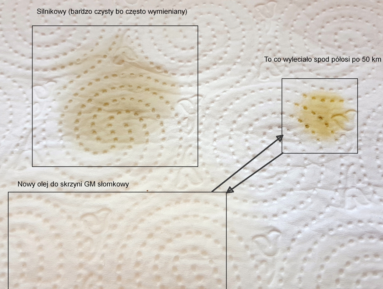

Zdjęcie może przekłamywać kolory na kartce papieru.
Silnikowy ma kolor bardzo jasno brązowy, pobrany z bagnetu niedawno wymieniany.
Nowy olej do skrzyni GM kolor słomkowy na kartce dość słabo widoczny, wczoraj dla bezpieczeństwa dolewałem 300ml.
To co wyciekło spod półosi (najprawdopodobniej) kolor mocno żółty. Problem polega że dość mało tego wycieka i ciężko wyczuć zapachu. Możliwe że tak bardzo się zażółcił po 42kkm ?
Można wykluczyć olej do wspomagania kierownicy? chyba że ma elektryczne bo nie widziałem zbiorniczka.

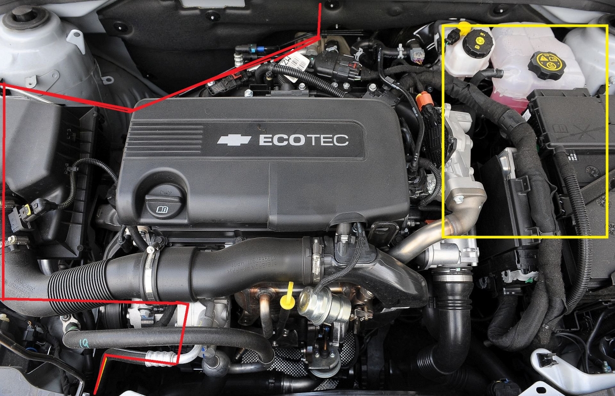

Mam pytanie czy przewody klimatyzacji idą mniej więcej tak jak zaznaczyłem na obrazku ?
I czy w żółtym polu idą jakieś przewody klimatyzacji ? Bo tam na samym dole- pokrywie silnika pojawia się ten wyciek.
Re: Niewielki wyciek w na osłonie silnika żółtego oleju
Zmyliło mnie to twoje określenie prawa-lewa strona.
Strony samochodu zawsze określa się z pozycji jazdy na wprost.
W twoim przypadku może to być płyn hamulcowy, jest on też używany do sprzęgła.
