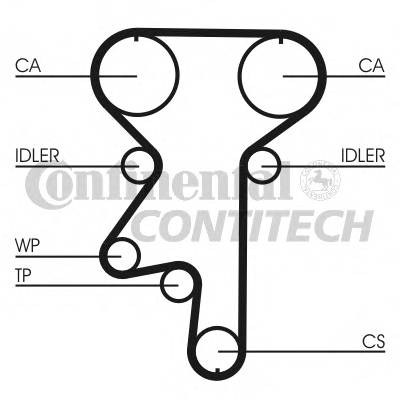

Witam, czy może ktoś posiada instrukcję jak ustawić rozrząd w silniku T18SED.
Auto zaliczyło zerwany pasek rozrządu :(

A jakie dokładnie potrzebujesz instrukcję?
Rozrząd ustawia się po prostu na punkty.

Niedługo też będę się zabierał za wymianę. Jak to jest z pozycją pompy wody? Podobno może być w trzech pozycjach i tylko jedna jest prawidłowa.

Pompa wody jest na mimośrodzie, prawdopodobnie pozostałość po czasie kiedy to ona robiła za napinacz rozrządu, tylko w jednej jej pozycji idzie później prawidłowo założyć i napiąć pasek rozrządu.

W 1.8 nie ma tak jak w 1.4/1.6, że pompą wstępnie napina się pasek?

W TIS-ie na ten temat nie wspominają.
Termostat i pompa wody T18SED.pdf
(293.46 KiB) Pobrany 76 razy
Rozrząd T18SED.pdf
(447.67 KiB) Pobrany 75 razy
