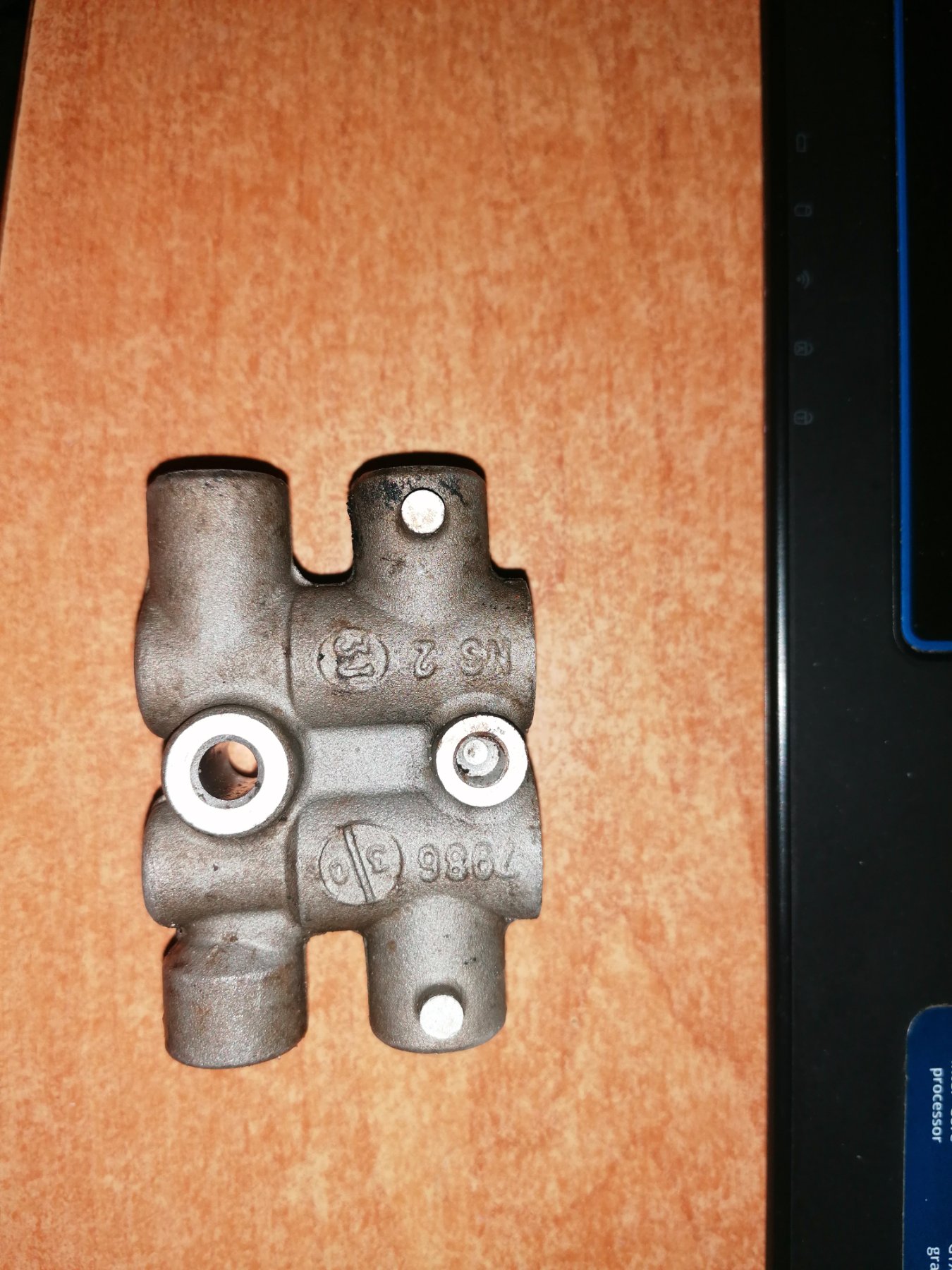

Witam. Jak dokladnie nazywa sie ta czesc i gdzie jej szukac. czy tylko ASO i Auto zlomy czy da sie ja normalnie zamowic. Pacjent to lacetti z 2004 loku jeszcze ze znaczkiem Daewoo

numerek części 96349945 z ABS, 96414975 bez ABS
raczej nie do kupienia, musisz pisać do sprzedawców pomp, serwa hamulcowego np do tego:
https://sprzedajemy.pl/pompa-serwo-hamu ... nr57896221

zależy jak długo możesz poczekać:
https://www.sparekorea.com/product/part ... o=96349945
możesz też zapytać w Potak
