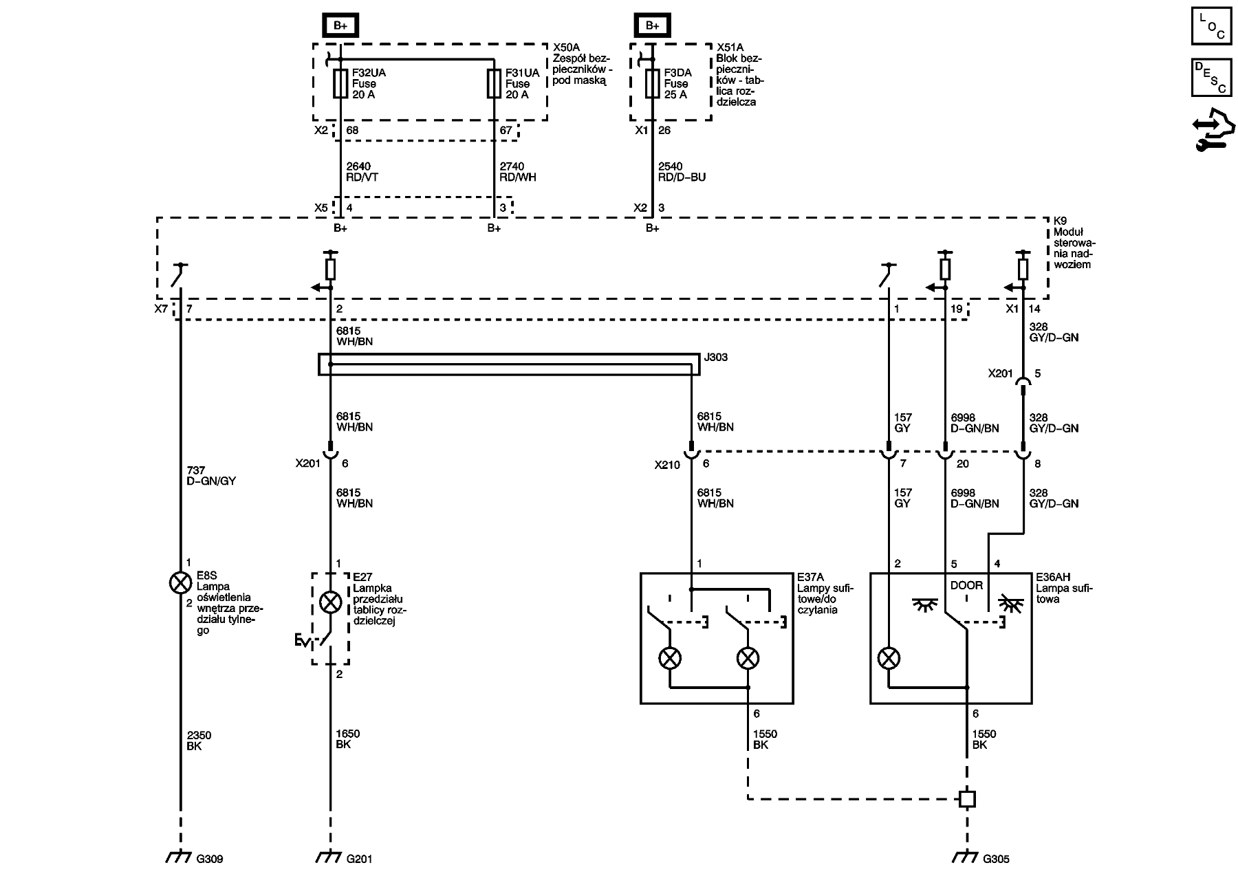

Witam, jestem nowym szczęśliwym posiadaczem Orlando. Mam pytanie, nie działa mi światło w bagażniku, wymieniłem żarówkę i nadal nic, jakie mogą być przyczyny? Jest jakiś włącznik, wiązka czy moduł ?? Będę wdzięczny za radę
Re: Światło w bagazniku
Wszystkie lampki w środku zasilane są z BCM.

ok dzięki wielkie za schemat, ale co może być przyczyną, ze nie działa tylko ta lampka w bagażniku?? inne działają.
Nie ma żadnych typowych usterek tego elementu. Czyli miernik w dłonie i szukanie gdzie zanika zasilanie, czy na samej lampce, czy gdzieś po drodze a może nie ma już na gnieździe X1 w BCM.
