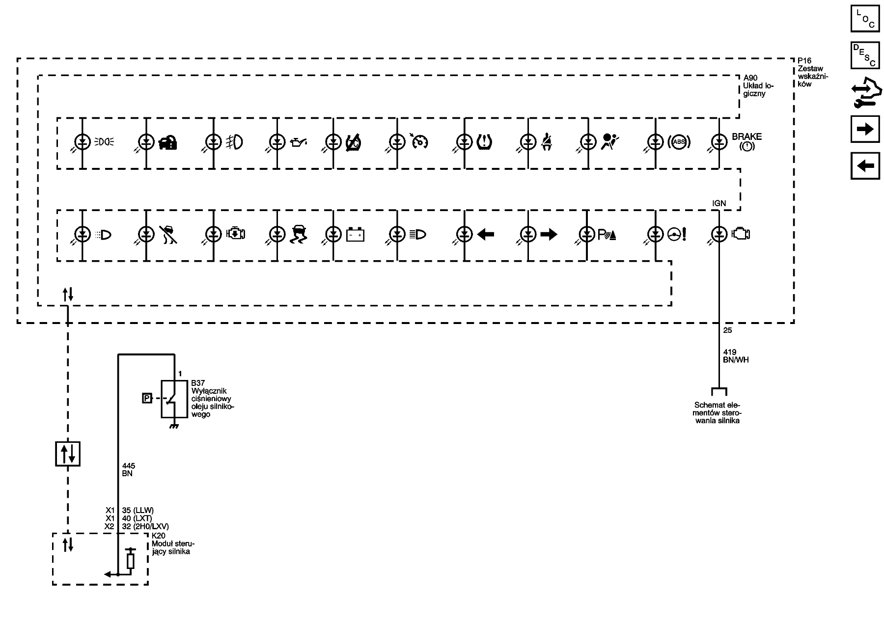

Moje pytanie jest następujące. W którym miejscu w moim aucie znajduje się czujnik ciśnienia oleju-włącznik ciśnieniowy oleju.
Drugie pytanie, na który pin sterownika(komputera) dochodzi przewód od czujnika. Podejrzewam nie tylko uszkodzenie czujnika ale uszkodzenie przewodu w wiązce. Już tam było grzebane i widać że "nasi tu byli".

Jeśli to był błąd od ciśnienia oleju to pewnie był P0524
Schemat podłączenia czujnika.

Re: cruze 2.0 D (150KM) nie odpala
Witam.
Przepraszam że po tak długim czasie ale za dużo pracy. Do swojego autka mogłem zajrzeć dopiero 2 dni temu.
Po wymianie czujnika ( koszt około 30 zł) autko odpaliło. Bez problemu dało się wykasować błąd , który wcześniej był jako stały i nie do wykasowania.
Zakładałem wcześniej, że może to być błąd w instalacji ale okazało się że to wina czujnika. Trochę męczy mnie żeby ją sprawdzić ale jak to kolega mówi "nie drap tam gdzie nie swędzi"
Co do komentarzy
- "Wątpię by brak ciśnienia oleju przy rozruchu powodował że sinik się nie uruchomi
- "Też nie wydaje mi się to prawdopodobne ale od czegoś warto zacząć."
Brak ciśnienia oleju przy rozruchu nie powoduje możliwości odpalenia silnika. Powoduje to błąd , który pokazał się jeszcze podczas gdy silnik był uruchomiony. Po jego zgaszeniu jest możliwość ponownego rozruchu.
Tak jak pisał przedmówca , od czegoś trzeba zacząć i jestem szczęśliwy że zacząłem od dobrej strony
