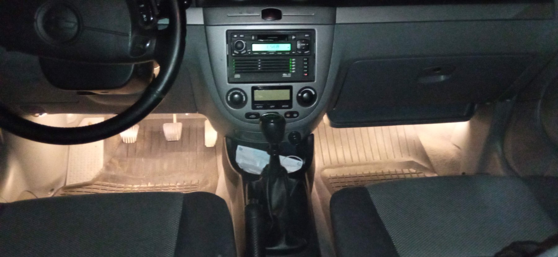

Akurat dzisiejsza robota:
dessal
Posty: 1096
Samochód: Lacetti 2.0TCDI
Lokalizacja: Wawa Tarcho
Re: oświetlenie wnętrza
Post autor: dessal »
skull pisze: 19 gru 2021, o 00:13 Ciężko będzie, to opóźnienie "przerzucić" na inne światła (chyba, bezpośrednie kable od żarówki plafonu - i radzę zmienić na led, bo układ opóźniający może nie wytrzymać mocy)
wg mnie lepiej kupić/zrobić układ ściemniający "kinowy" np. z alledrogo
skull pisze: 19 gru 2021, o 00:13 i co chcesz doświetlić?
pewnie bagażnik, bo tam ciemno jak u murzyna
skull pisze: 19 gru 2021, o 00:13 Akurat dzisiejsza robota:
z jakiego wózka brałeś lampki ? i skąd ciągnąłeś sterowanie? zastosowałeś włącznik dwu-stykowy jak dla kierowcy? bo widzę, że oprócz podświetleń podłoża (białe), masz czerwone na krawędzi i wewnątrz chyba pod fotelem
czerwona lampka to kontrolka - tą wziąłem:
https://allegro.pl/oferta/metalowa-kont ... N2RmNzA%3D
biała pod to standardowy klosz jak w schowku na rękawiczki (z żarówką led)
Pod siedzeniami to standardowe moduły led jak np. tu:
https://allegro.pl/oferta/modul-led-sam ... 1435823442
źródło wziąłem przez dolutowanie do przewodu przy tej głównej kostce przy lewej nodze kierowcy (c202), ale w zasadzie można wziąć je z wielu punktów (np fioletowy kabel pod progiem)
Chce żrobic ledy nad pedałami i pod schowkiem a drugie wzdłuż kanapy z tyłu.
Chciałem zapożyczyć prąd z tylnej lampki z lewej strony z progu ale nie mogłem znaleźć odpowiedniego przewodu
To raczej opóźniacz nie jest Ci do tego potrzebny (zwłaszcza że i tak nie ma łagodnego ściemniania), podłącz do któregoś punktu "fioletowego kabla" - akurat podłączałem pod tym progiem z lewej z tyłu, bo już nie chciało mi się ściągać kanapy i tego plastiku żeby podejść najbliżej styku (warto dać też diodę, żeby nie włączały się wszystkie podświetlenia drzwi na raz).
Jest tam kilka fioletowych, za pierwszym razem nawet "spudłowałem" z przecięciem (nie musisz przecinać jeśli mają się włączać wszystkie podświetlające nogi) i musiałem dodatkowo lutować, ale wybierz ten najbliżej różowego z czarnym paskiem, Masa "gdziekolwiek"

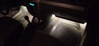

Super. Dobre foto. U mnie tylna lampka jest zasilania z różowo czarnego i najlepsze jest to że po zamknięciu drzwi na tym kablu pojawia mi się 12 a po otwarciu znika. Muszę chyba zdjąć próg i szukać kabel po kablu.

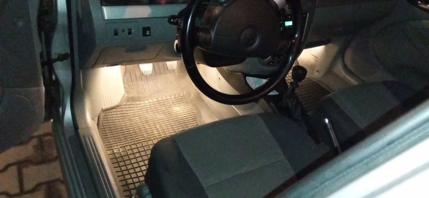

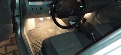

Trochę mi to zajęło. Poszedłem na skróty. Zasilanie z bezpiecznika w skrzynce od radia a masa z krańcówki drzwi kierowcy.
Więc widząc zadowalające efekty z oświetleniem LED chyba zrobię bagażnik albo wkleje taśmę zamiast standardowej żarówki.
Efekt moim zdaniem fajny bo barwa LED zbliżona do żarówki.

Moim zdaniem trochę za jasno ,będzie widać każdy paproch błoto itp,podświetlenie powinno być subtelne pomagać przy wsiadaniu i wysiadaniu,kolega wcześniej dał namiary na gotowe układy ,minimalnie więcej pracy a efekt nie porównywalny .

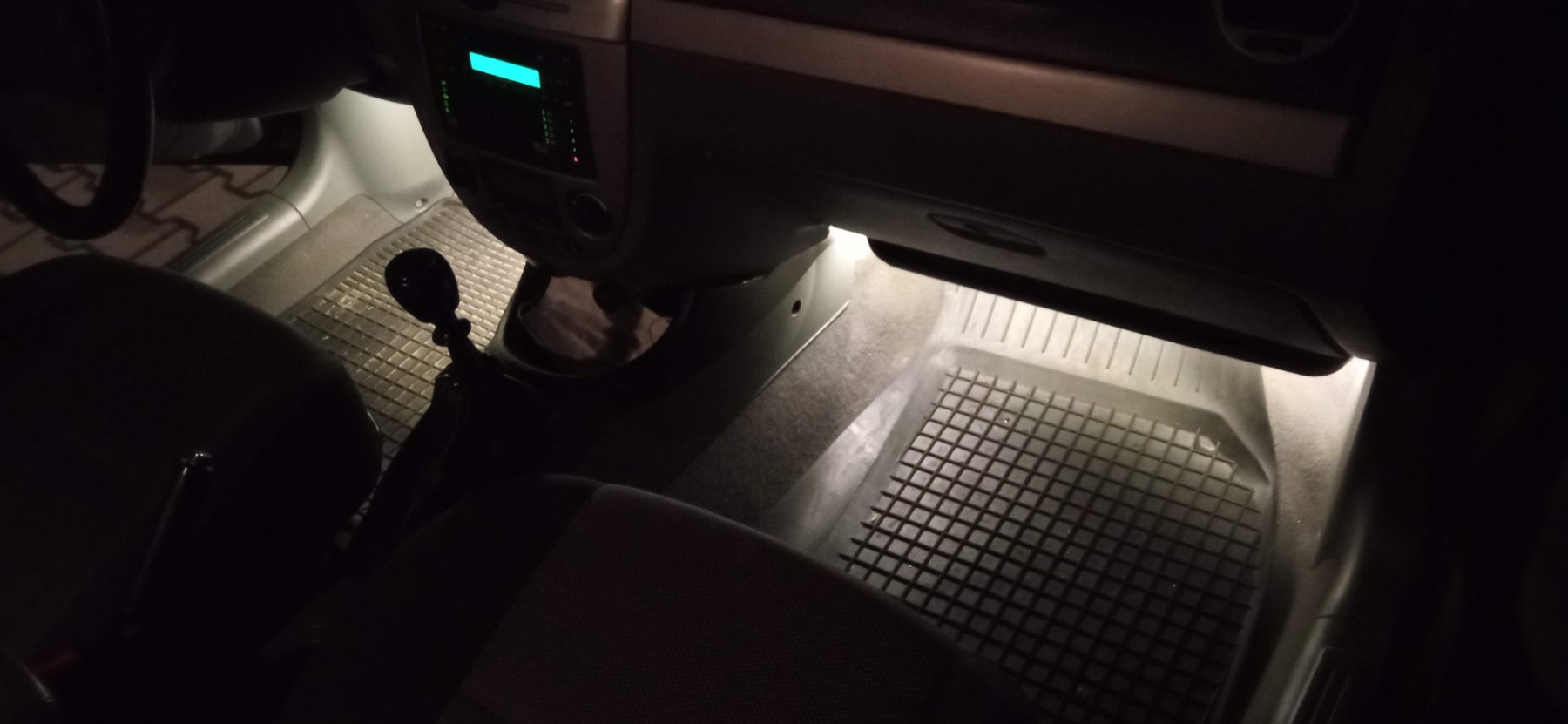

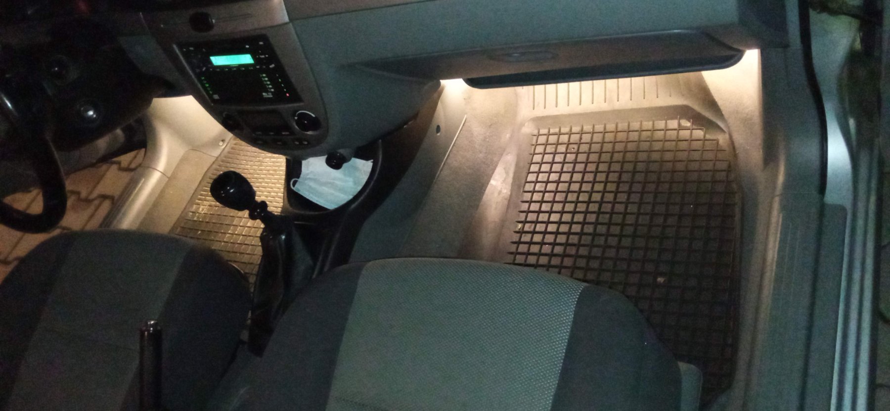

Jest ok - zwłaszcza że takie zdjęcia trochę wyolbrzymiają ilość światła - w którym miejscu dałeś led pod schowkiem ?(tak żeby ta półka na parasolkę nie robiła cienia)

Tak. Dałem za schowkiem ale taśma do silnika więc tak perfidnie nie świeci. Faktycznie zdjęcie to wyolbrzymia. Jest na pewno jaśniej niż zwykła lampka w5w ale nie aż tak że widać bezczelny led
