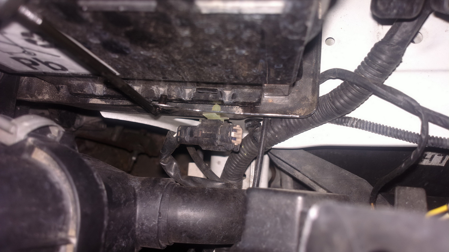

to ta kosteczka przy akumulatorze co nie mam pojęcia od czego jest.

Re: Regulator napięcia M300
Hubertradom pisze:
Hubertradom pisze:
etac_owiec pisze:zdjecie?
zrobię w pracy, jutro będzie :)
Powiem szczerze nie wiem co to jest, ale jest prawie w kazdym samochodzie z gamy GM.

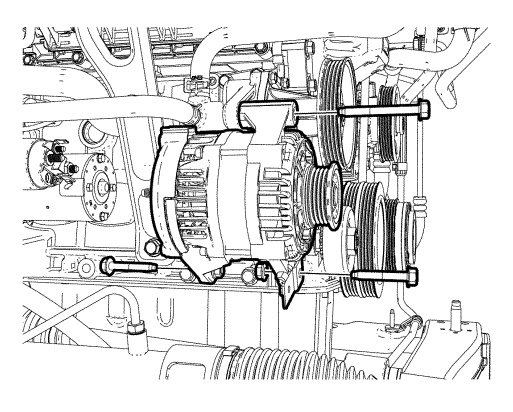

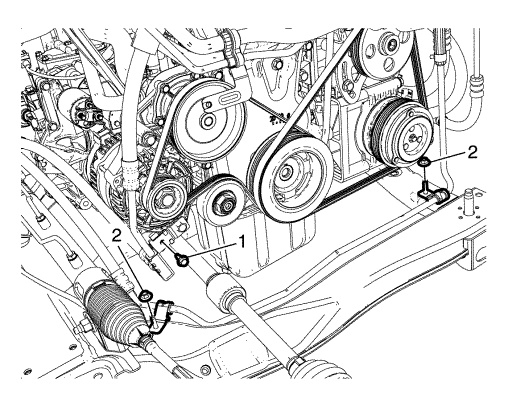

Prosze:
-> Odłączyć ujemny przewód akumulatora.
-> Podnieść pojazd.
-> Wymontować pasek napędowy.
-> Odłączyć złącze alternatora i wymontować nakrętkę B (+) alternatora.
-> Wymontować śrubę (1)/nakrętkę (2) zabezpieczającą przewodu układu wspomagania kierowniczego i odłożyć linię układu wspomagania kierowniczego na bok.
altek spark1.jpg (112.53 KiB) Przejrzano 8175 razy
-> Wymontować śrubę i nakrętkę zabezpieczającą alternatora.
-> Wymontować alternator.
altek spark2.jpg (102.3 KiB) Przejrzano 8175 razy
Maniek
Post autor: Maniek »
Patrząc na to, i wspominając widok jak to wygląda u mnie to chyba nie będzie tak łatwo.
Jak się odkręci przewód wspomagania będzie więcej miejsca, ale nie wiem czy alternator rozminie się z półosią, chociaż silnik wisi na poduchach, to powinien dać się lekko przepchać.
Jedno jest pewne, bez podnośnika lub kanału się nie da.
Mam nadzieję, że kolega opisze i w miarę możliwości ze zdjęciami przebieg z naprawy - dla potomnych, no i co było ostateczną przyczyną problemu.

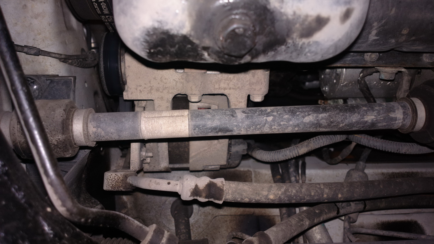

Tam jest cholernie ciasno. Do tego regulator jest za plastikową osłoną, którą nie wiem jak zdjąć. Ale może masz możliwość sprawdzenia ładowania u siebie, może to tak ma być? Na wolnych obrotach na ciepłym silniku? Bo nie wiem czy jest sens wydawanie kasy i robienie sobie roboty... Cały czas mam nadzieję, że przyczyną rozładowania była moja córcia która bawiła się lampką i zostawiła ją włączoną.

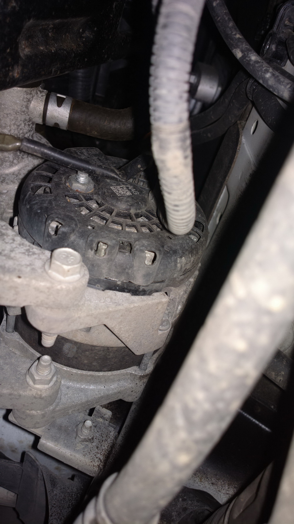

Obudowa regulatora na alternatorze
Maniek
Dopiero teraz odczytałem Twojego posta, dziś jest już ciemno, a garażu nie posiadam, ale jutro sprawdzę jak ładowanie wygląda u mnie.
Ale patrząc na Twoje zdjęcie to nie gra mi ten biały peszel, nie wydaje mi się aby to był oryginał, jutro postaram się od góry zobaczyć u mnie jak to wygląda, ale wydaje mi się, że u mnie jest inaczej.
