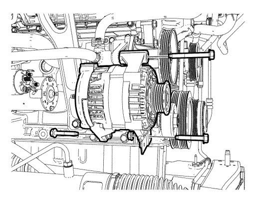

Re: Regulator napięcia M300
: 6 lis 2014, o 17:38
Prosze:
-> Odłączyć ujemny przewód akumulatora.
-> Podnieść pojazd.
-> Wymontować pasek napędowy.
-> Odłączyć złącze alternatora i wymontować nakrętkę B (+) alternatora.
-> Wymontować śrubę (1)/nakrętkę (2) zabezpieczającą przewodu układu wspomagania kierowniczego i odłożyć linię układu wspomagania kierowniczego na bok.
altek spark1.jpg (112.53 KiB) Przejrzano 8190 razy
-> Wymontować śrubę i nakrętkę zabezpieczającą alternatora.
-> Wymontować alternator.
: 6 lis 2014, o 19:20
autor: Maniek
Patrząc na to, i wspominając widok jak to wygląda u mnie to chyba nie będzie tak łatwo.
Jak się odkręci przewód wspomagania będzie więcej miejsca, ale nie wiem czy alternator rozminie się z półosią, chociaż silnik wisi na poduchach, to powinien dać się lekko przepchać.
Jedno jest pewne, bez podnośnika lub kanału się nie da.
Mam nadzieję, że kolega opisze i w miarę możliwości ze zdjęciami przebieg z naprawy - dla potomnych, no i co było ostateczną przyczyną problemu.
A tak się zastanawiam, czy nie da się wyjąć samego regulatora napięcia bez odkręcania alternatora ??

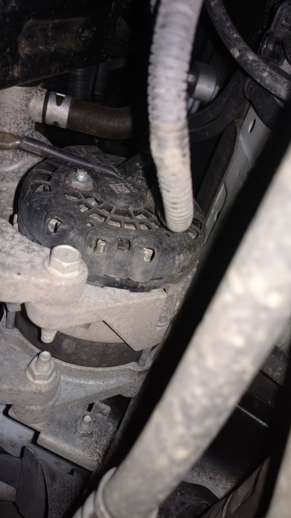

Tam jest cholernie ciasno. Do tego regulator jest za plastikową osłoną, którą nie wiem jak zdjąć. Ale może masz możliwość sprawdzenia ładowania u siebie, może to tak ma być? Na wolnych obrotach na ciepłym silniku? Bo nie wiem czy jest sens wydawanie kasy i robienie sobie roboty... Cały czas mam nadzieję, że przyczyną rozładowania była moja córcia która bawiła się lampką i zostawiła ją włączoną.

Obudowa regulatora na alternatorze
: 7 lis 2014, o 18:07
autor: Maniek
Dopiero teraz odczytałem Twojego posta, dziś jest już ciemno, a garażu nie posiadam, ale jutro sprawdzę jak ładowanie wygląda u mnie.
Ale patrząc na Twoje zdjęcie to nie gra mi ten biały peszel, nie wydaje mi się aby to był oryginał, jutro postaram się od góry zobaczyć u mnie jak to wygląda, ale wydaje mi się, że u mnie jest inaczej.
