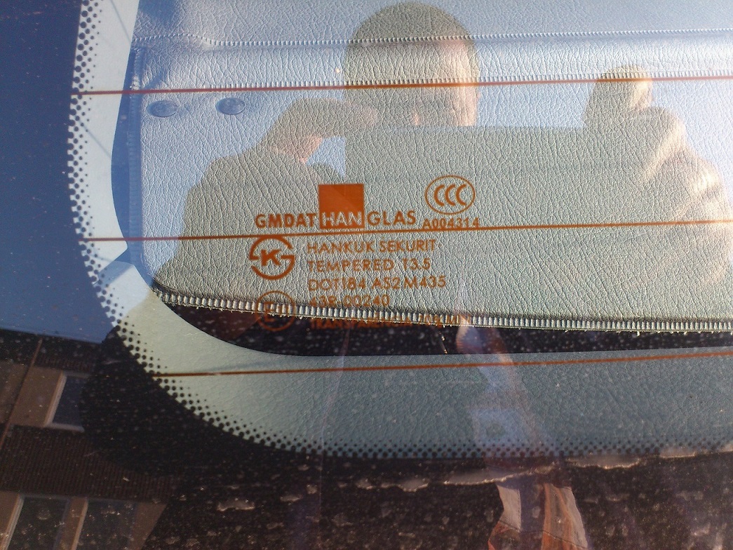

A więc tak: tylna szyba faktycznie posiada pomarańczowy napis GMDAT HANGLAS

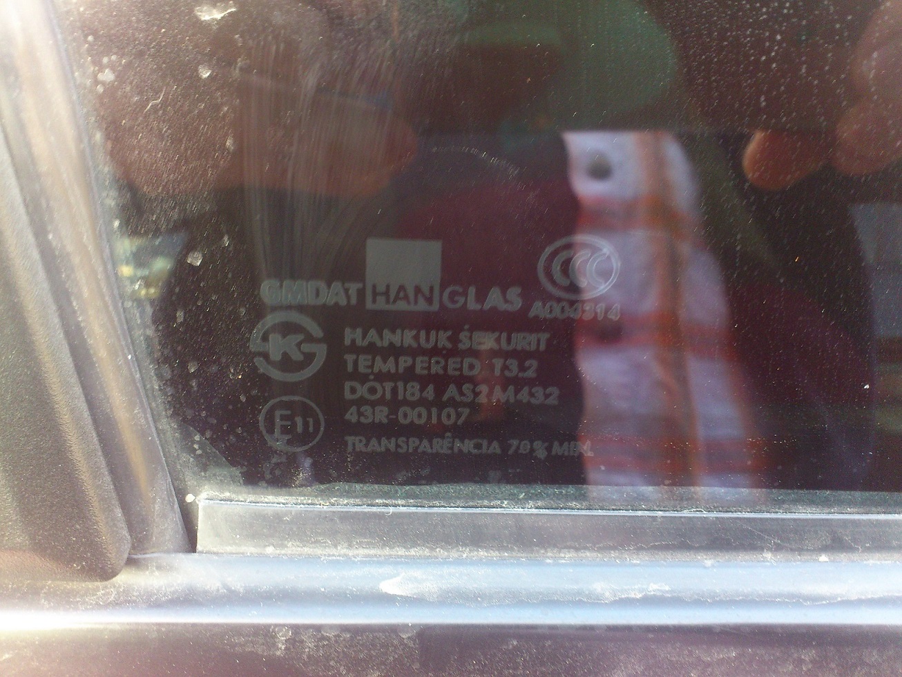

dwie tylne to samo GMDAT HANGLAS tylko, że już czarne

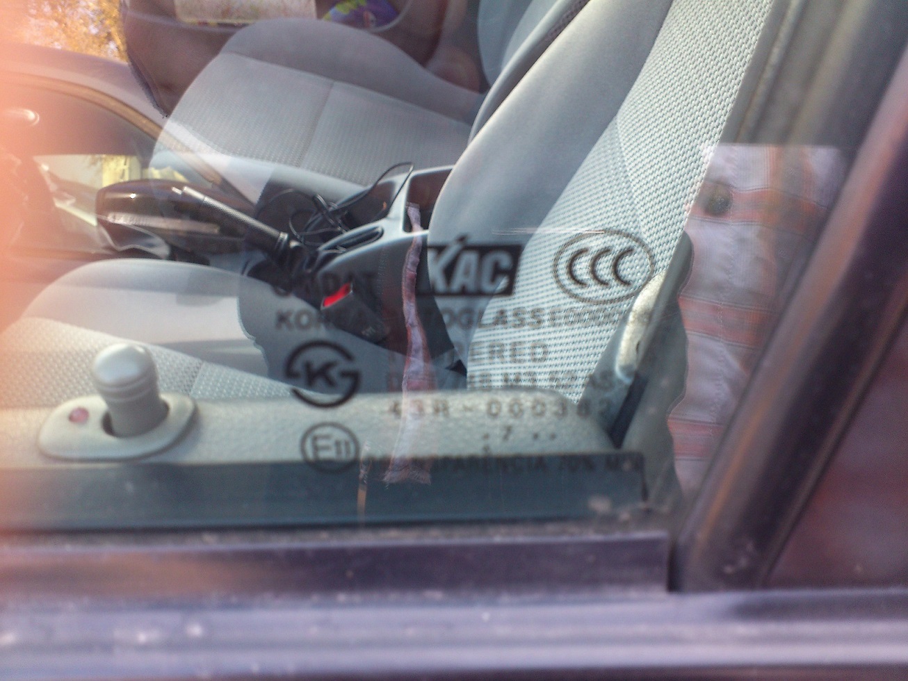

przednie mam GMDAT KAC

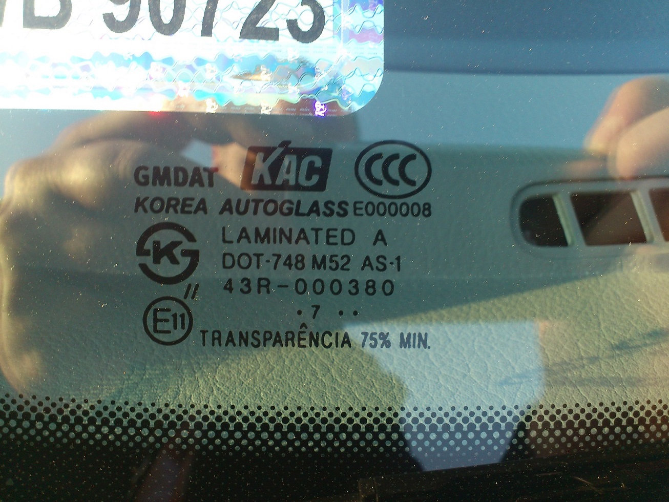

i to samo czołowa GMDAT KAC
Szyba czołowa
Szyba czołowa
szyba czolowa.jpg (419.7 KiB) Przejrzano 4534 razy
szyba przednia drzwi
szyba przod.jpg (337.05 KiB) Przejrzano 4534 razy
szyba tył drzwi
szyba tył drzwi
szyba tyl drzwi.jpg (458.39 KiB) Przejrzano 4534 razy
szyba tylna
szyba tylna
szyba tyl.jpg (396.28 KiB) Przejrzano 4534 razy
Sorki za jakość, ale robione na szybko patelnią 8-)

Tak jak na nich pisze - przednia laminowana żeby się nie rozprysła a boczne i tylna hartowana, żeby się pokruszyły a nie zabiły Cię ostrymi kawałkami. Tylna może ma pomarańczowy napis, bo posiada element grzejny :D

Laminowana jest przednia żeby się nie rozsypała jak oberwiesz kamykiem od innego samochodu :P bo inaczej przy każdym uderzeniu kamienia musiałbyś wymieniać szybę :), ale reszta jest hartowana - czyli ma się rozsypać w drobny mak i taką szybą się nie pokaleczysz.
