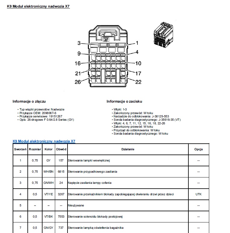

Jak dobrze pamietam to tam jest sterowanie minusem, wiec drugi trzeba dac na plus, czyli jaki gruby czerwony w innej wtyczce.
Tutaj opis tego złacza
złacze X7.jpg (129.6 KiB) Przejrzano 4533 razy

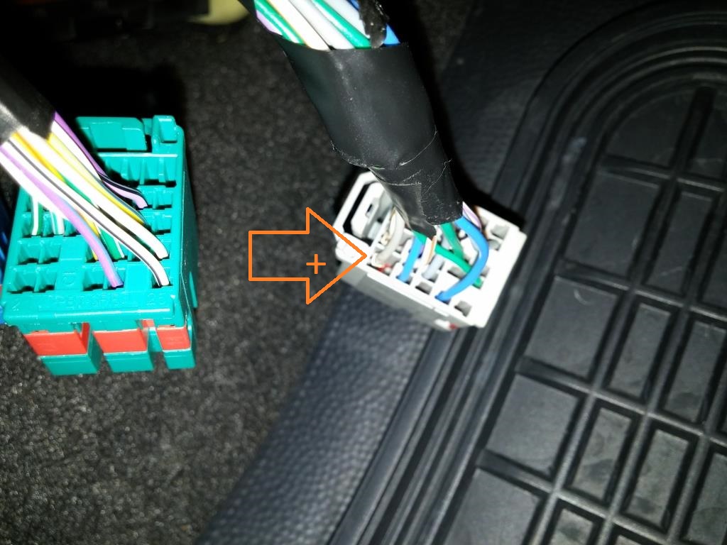

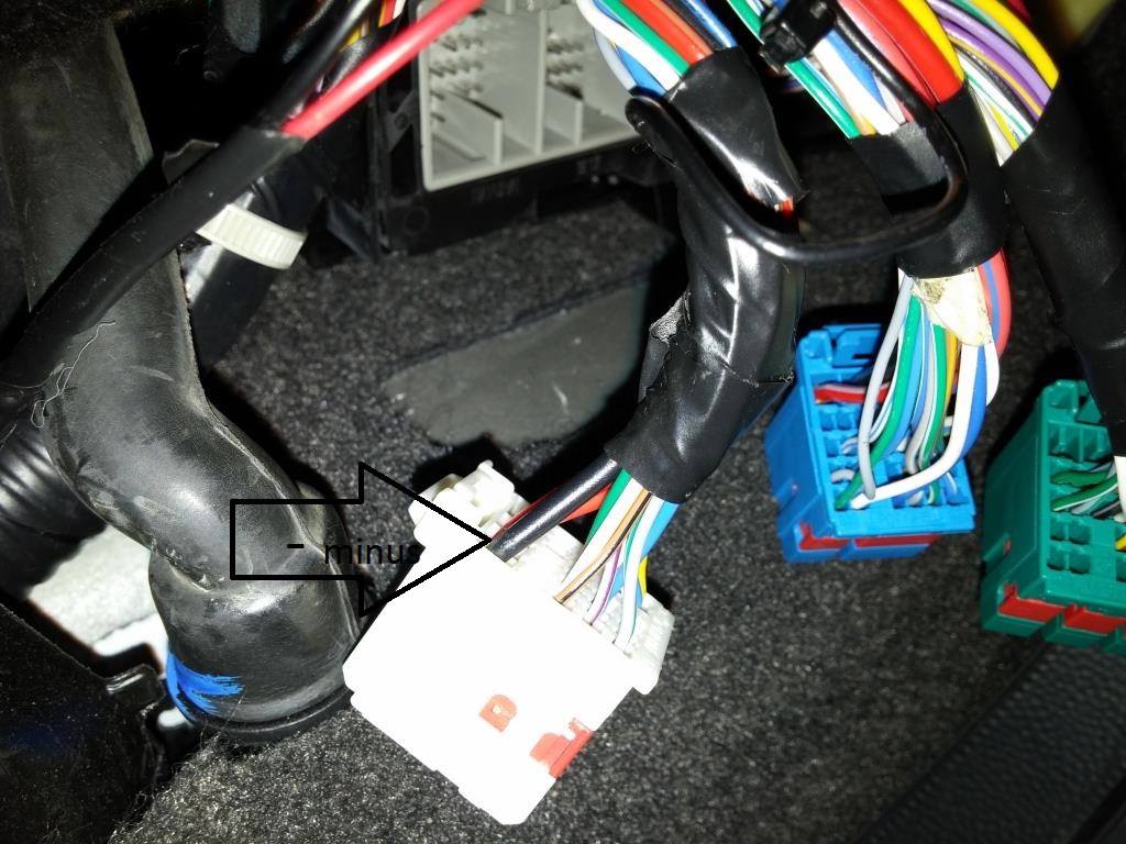

A możesz przy okazji dla mnie to sprawdzić?
Czyli tam na zdjęciu gdzie pod strzałką jest beżowy wpinam się czarnym kabelkiem a gdzie indziej +?

Znalazłem info na rosyjskim forum dotyczące podświetlenia podnóżków.
+ wpiąć trzeba do szarej kostki tam gdzie strzałka a - czarny kabelek przykręcić do śruby ktora dochodzi do obudowy samochodu.
Czy to może być aż tak proste?
Gdzieś znalazlem że BCM podaje 5V. Jak diody wymagają 12V to nie zadziała?
Re: Podświetlenie podwozia
Jak poczekasz do soboty to zrobie zdjecie, bo teraz jak wracam to juz za ciemno jest na zagladanie pod deske rozdzielcza

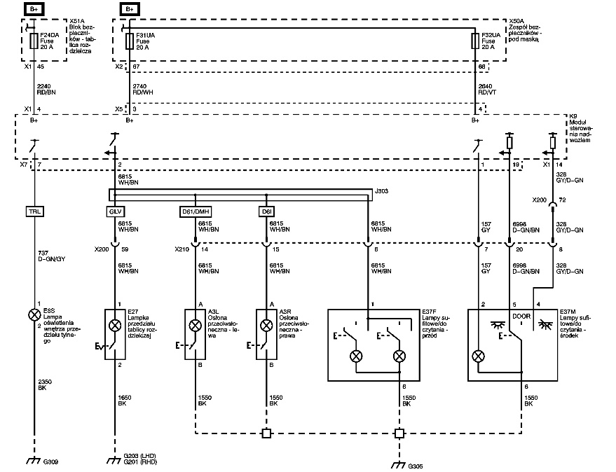

Zajalem sie samochodem Ojca i ywpadlo mi z glowy. Jak jutro nie bedzie padac to zajrze. Sorki, ale na pocieszenie prosze oto schemat lampek
lampki cruze.jpg (135.27 KiB) Przejrzano 4489 razy

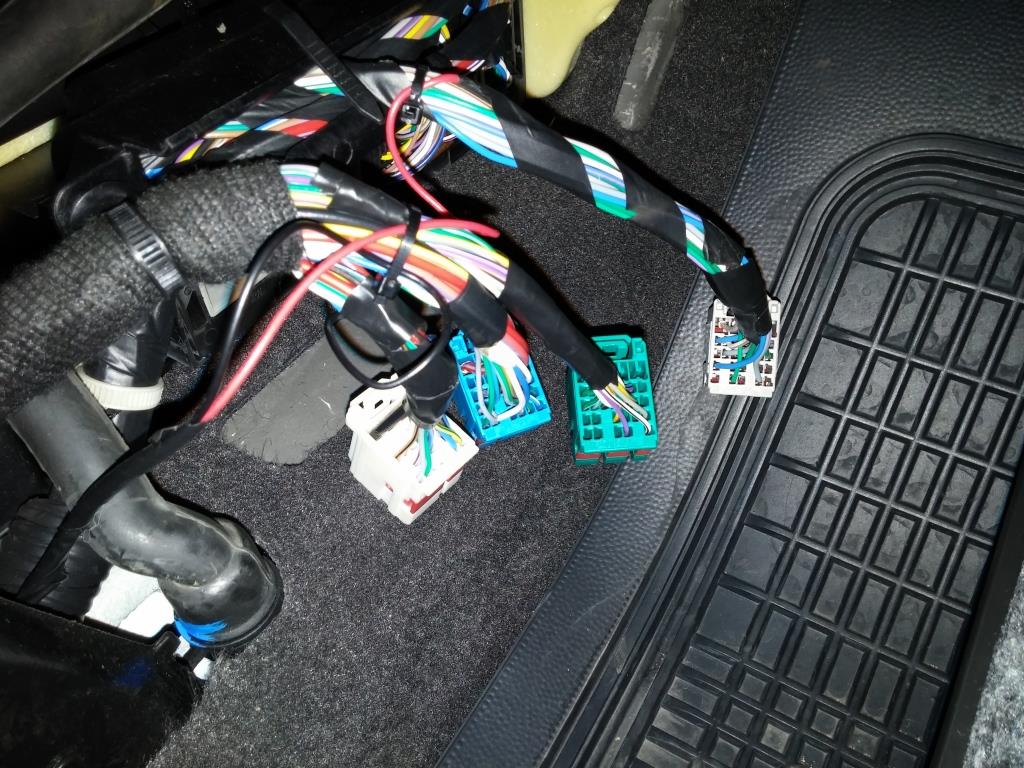

No to juz jasne.
Na wtyczce wskazanej powyzej w postach mamy kabel szary w kostce X7 i tam podlaczamy (+) i mamy efekt sciemniania.

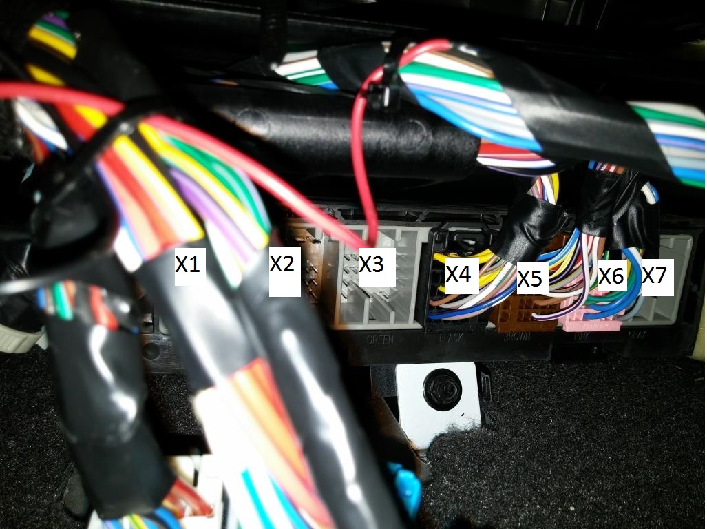

Kolejnosć wtyczek masz tutaj
Wszystkie kostki maja tzw error proofing, czyli poza nazwami w BCM, są odpowiednie nacięcia, ktore pasują tylko w jedno miejsce.
Mase dla ukłądu tez wziałem z BCM z czarnego kabla z wtyczki X1, ale mozna ją dac w dowolne miejsce gdzie jest masa nadwozia
