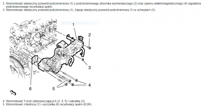

Przeszukałem naprawę pół internet u nigdzie nie ma normalnie opisanego demontaż chłodnicy spali egr.
Jak to zrobić bo rozebrałem pół auta i odkręciłem już 3 śruby i nadal nawet nie drgnie, chciałbym się dowiedzieć ile ich jest łączenie. Widziałem na forum że ktoś wysłał pdf z wymiany zafiry ale to był dawno i nie da się go otworzyć, potrzebuje zdemontować tą nieszczęsną chłodnice aby dostać się do kolektora ssącego.

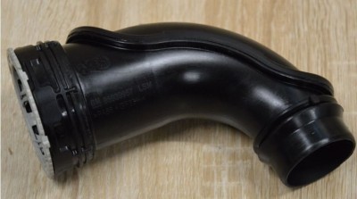

Coś takiego mi brakowało dziękuję. Tylko teraz męczę się z jedną śruba nr5 tą z dołu ponieważ nie da się niczym tam dojść przez kolanko plastikowe od kolektora ssącego które też nie wiem jak się go wyciąga?

Jeśli dobrze pamiętam to jest to kolanko i żeby je zdjąć to trzeba lekko przekręcić ten biały pierścień i puści zatrzask.

To się kręci trochę w jedną trochę w drugą i szarpiemy się z tym już dwie godziny kolanko ma luz a zejść nie chce.

A może da radę odkręcić przepustnicę razem z kolankiem.

Tam juz wgl nie ma dojścia, została jedna śruba do chłodnicy żeby się udało, jeden dzień roboty i chyba nie wymyślimy nic więcej i zaczniemy z niepowodzeniem to składać. Bo bez zniszczenia kolanka chyba nie da się tego ściągnąć.
