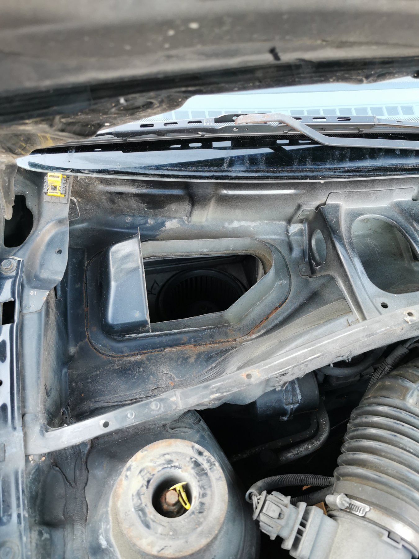

Witam, potrzebuję pomocy, czy pod podszybiem w miejscu gdzie jest dmuchawa powinna być jakaś osłona?
Re: Podszybie Chevrolet Lacetti
Nie.
Tam nie ma żadnej dodatkowej osłony.
