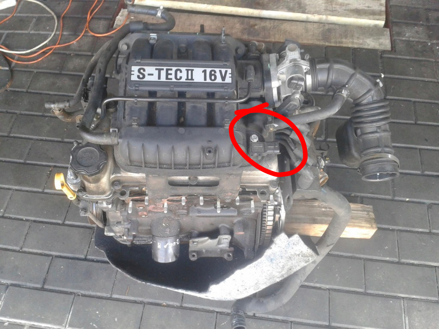

Chciałbym jeszczę sprawdzić odmę ale jestem laikiem i nie mam pojęcia gdzie się znajduje

Odmę masz tutaj

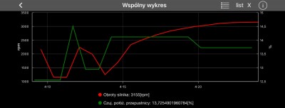

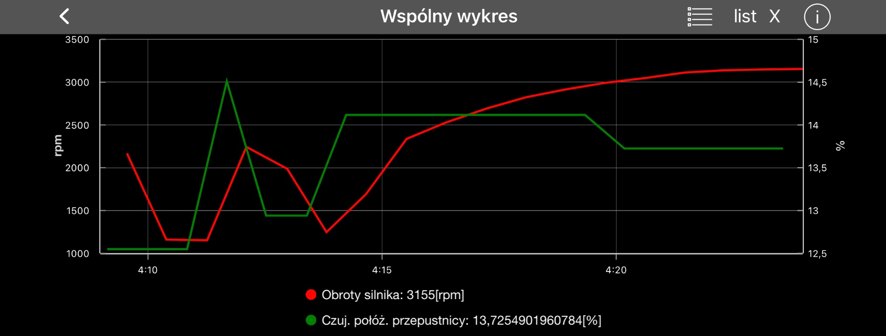

Ogarnąłem OBD i zrobiłem zrzut mam nadzieje że tego co trzeba. Wygląda na to ze przepustnica stoi w miejscu a obroty sobie rosną

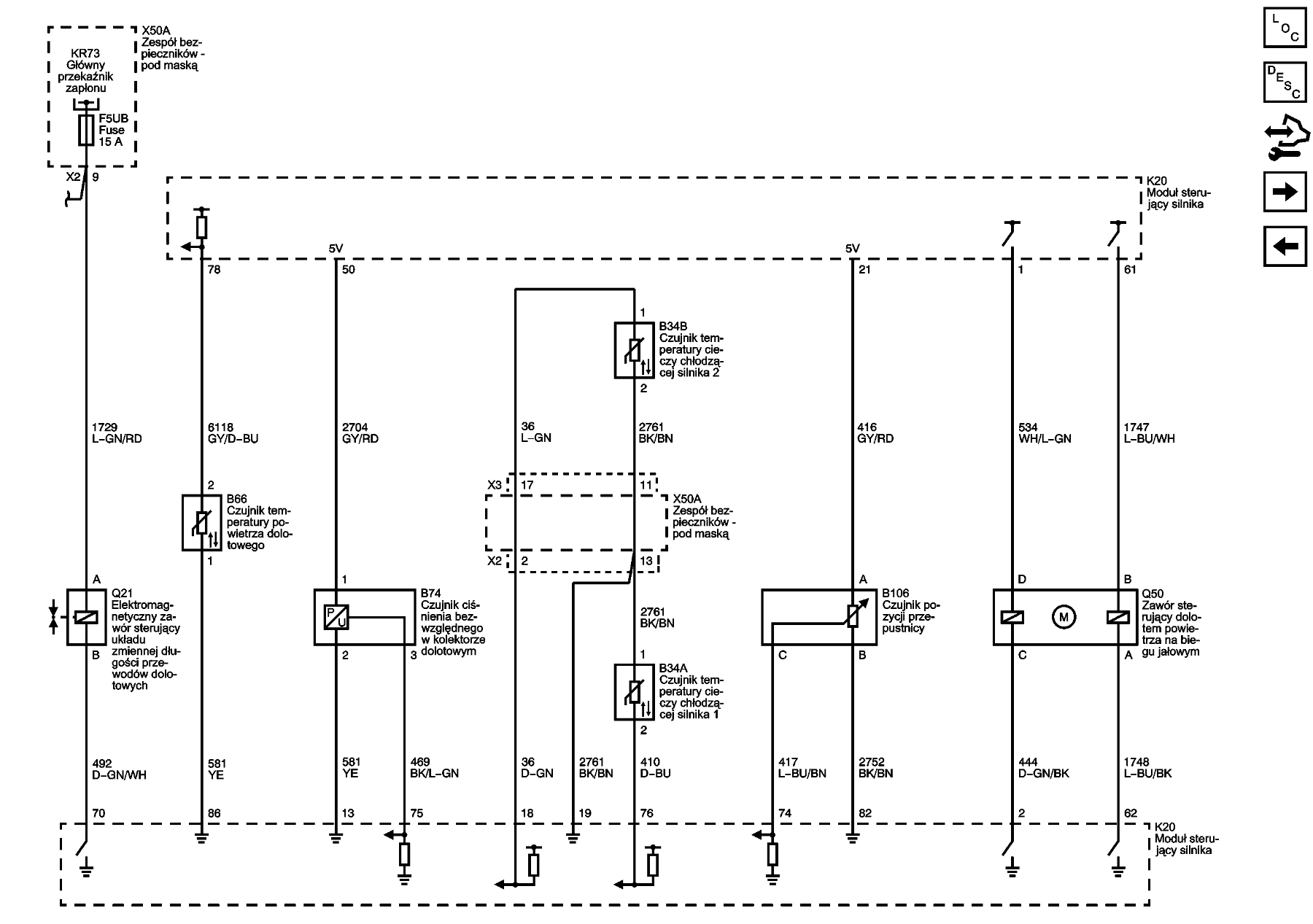

Warto by zdjąć potencjometr od przepustnicy i zobaczyć jak wygląda jego ośka, niestety sam potencjometr raczej nie jest rozbieralny.
Zobaczę jeszcze czy w TIS-ie jest podane jaka powinien mieć oporność i na których pinach go zmierzyć.
W TIS-ie niestety nie mogłem znaleźć wartości tego potencjometru, jednak w sieci napotkałem 1,6 kΩ w jednej pozycji i 5,5 kΩ w drugiej, mierzone na pinie C miedzy A bądź B.
