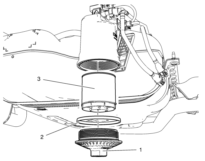

Witam.
Chce wymienić filtr paliwa w Chevrolet Orlando 2.0 163km ale nigdzie nie mogę znaleźć informacji gdzie on się znajduje.
Jedyne co się dowiedziałem to że prawdopodobnie jest on przy pompie w baku.
Jeśli tak to podpowiedzcie jak się do niego dobrać.
Jakiś schemat, film na yt, cokolwiek.
Szukałem takiej informacji na forum ale niestety nie znalazłem.

Z serwisówki.
Serwisówke znajdziesz wpisując w Google "Chevrolet TIS" wybierając pierwszy link i dalej " Strona początkowa".
Jeszcze idzie je znaleźć na stronie cardiagn.com oraz na workshopservicemanual.com, allcarmanuals.com i carmanualshub.com
U nas na forum nie można udostępniać bezpośrednich linków do nielegalnego oprogramowania, można co najwyżej wklejać fragmenty w postaci cytatów

Tylko przy odkręcaniu podłóż sobie czyste naczynie bo wyleje się sporo paliwa a przy skręcaniu uważaj, z czuciem (bodajże 25Nm) bo całość jest plastikowa.Tomasheq83 pisze: 13 kwie 2022, o 16:47 Witam.
