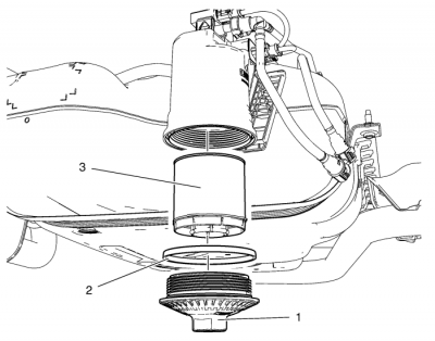

Chce wymienić filtr paliwa w Chevrolet Orlando 2.0 163km ale nigdzie nie mogę znaleźć informacji gdzie on się znajduje.
Jedyne co się dowiedziałem to że prawdopodobnie jest on przy pompie w baku.
Jeśli tak to podpowiedzcie jak się do niego dobrać.
Jakiś schemat, film na yt, cokolwiek.
Szukałem takiej informacji na forum ale niestety nie znalazłem.

Filtr paliwa jest przy prawym tylnym kole.

Dzięki.
Skąd to można takie fajne schematy dorwać?

Z serwisówki.
Serwisówke znajdziesz wpisując w Google "Chevrolet TIS" wybierając pierwszy link i dalej " Strona początkowa".

Tylko przy odkręcaniu podłóż sobie czyste naczynie bo wyleje się sporo paliwa a przy skręcaniu uważaj, z czuciem (bodajże 25Nm) bo całość jest plastikowa.
