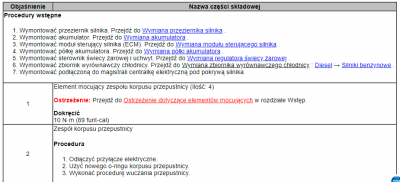

Zabiorę się jednak sam za wymianę, mam krok po kroku opisane jak wymienić przepustnicę w instrukcji serwisowej samochodu. To jest raptem 6 czynności aby się tam dostać. Martwię się tylko żeby się nie okazało że trzeba coś programować itd. ale nie ma o tym wzmianki. :zastanawiasie:

kochar chodziło mi o specjalistyczny sprzęt który jest wymagany, a w tym wypadku nie jest to wymagane. Z adaptacją można sobie poradzić z tego co czytałem.
