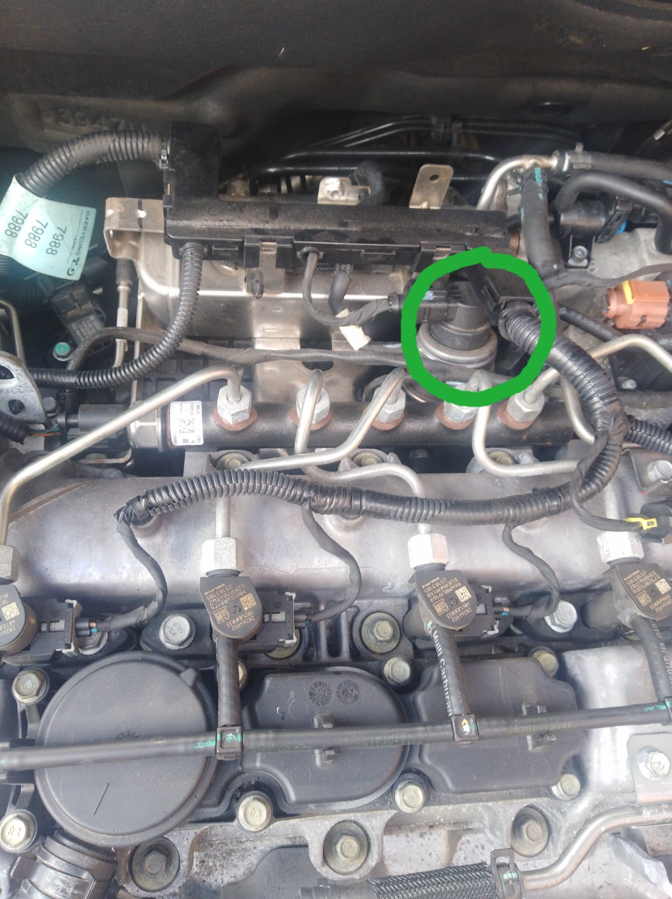

Cześć. Co to jest to takie okrągłe w silniku 2.0 163KM? Bo zauważyłem że za tym okrągłym na tym prostokątnym takim srebrnym jest obryzgane olejem. I pod tym na tym czarnym plastikowym (dolot?) też jest olej. Martwić się czy jeździć obserwować :zastanawiasie:

Gruszka od klap wirowych w kolektorze ssącym. Prawdopodobnie jest nieszczelność w miejscu wejścia cięgna od gruszki do kolektora i wydostają się opary oleju :witam:
