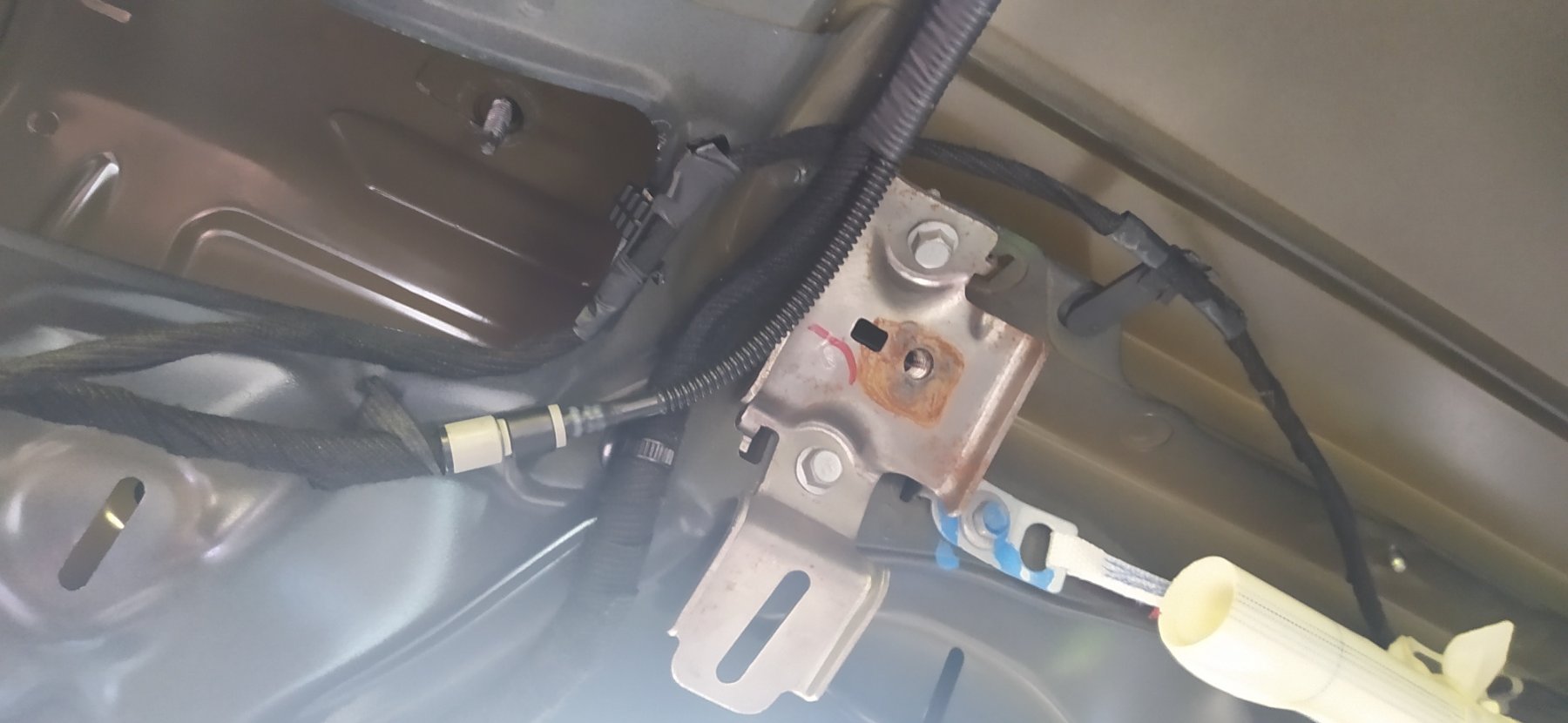

Po demontażu podsufitki chce uszczelnić reling dachowy tylny z którego cieknie woda tylko że było mówione że są tam 4 śruby do od kręcenia a póki co ja odkręciłem ma razie jedną co widać na zdjęciu gdzie są pozostałe?

Re: Cruze, woa w bagażniku.
Jak odkręciłeś śruby, wyciągnąłeś reling potem listwę, to masz dostęp do zgrzewu. Teraz to umyć, wysuszyć, odtłuścić i nałożyć mase lakiernicza na całym zgrzewie i posmarować wokół wejścia śrub, bo pewnie uszczelki wyschły. Złożyć całość i nie jeździć 24 godziny.

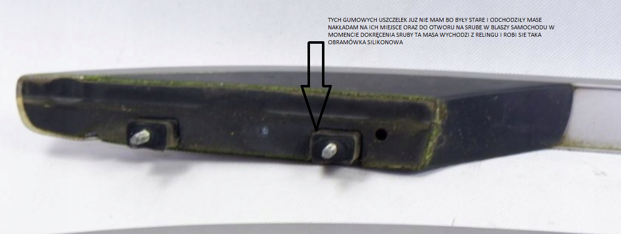

Juz 5 razy uszczelniałem i dalej woda przecieka nie mam do tego siły ... Oczywiście powierzchnia była oczyszczona osuszona odtłuszczona oraz po aplikacji uszczelnienia samochód stał 2/3 dni bez ruchu i dalej nic. Aby była jasność to na pewno cieknie z relingu ponieważ gdy zakleiłem te 2 otwory na śrubę szarą taśmą i lałem wodą problemu nie było, było sucho. Korzystam z masy klejąco-uszczelniającej Berner i wydaje mi sie że po nałożeniu masy jak zakładam na swoje miejsce reling i dokręcam od środka śruby to na masa pod wpływem nacisku ucieka wraz z siłą dokręcania co prawdopodobnie jest przyczyną nieszczelności czy mógłby mi ktoś doradzić co robić ?

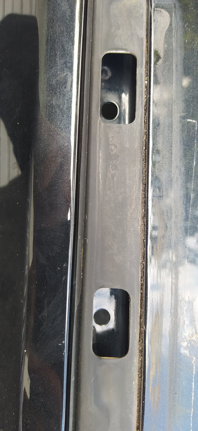

Pokaż też gdzie i jak uszczelnileś. Może coś źle robisz.

Nie mam teraz dostępu do swoich zdjęc bo jestem w pracy ale na przykładzie zdjęcia relingu opisałem jak to robie
Przesyłam przykładowe zdjęcie jak to robie

jak szeroko i jak zaklejasz ten otwór?
Dawaj zdjęcia, bez zdjęć nie można zweryfikować błędów twoich
