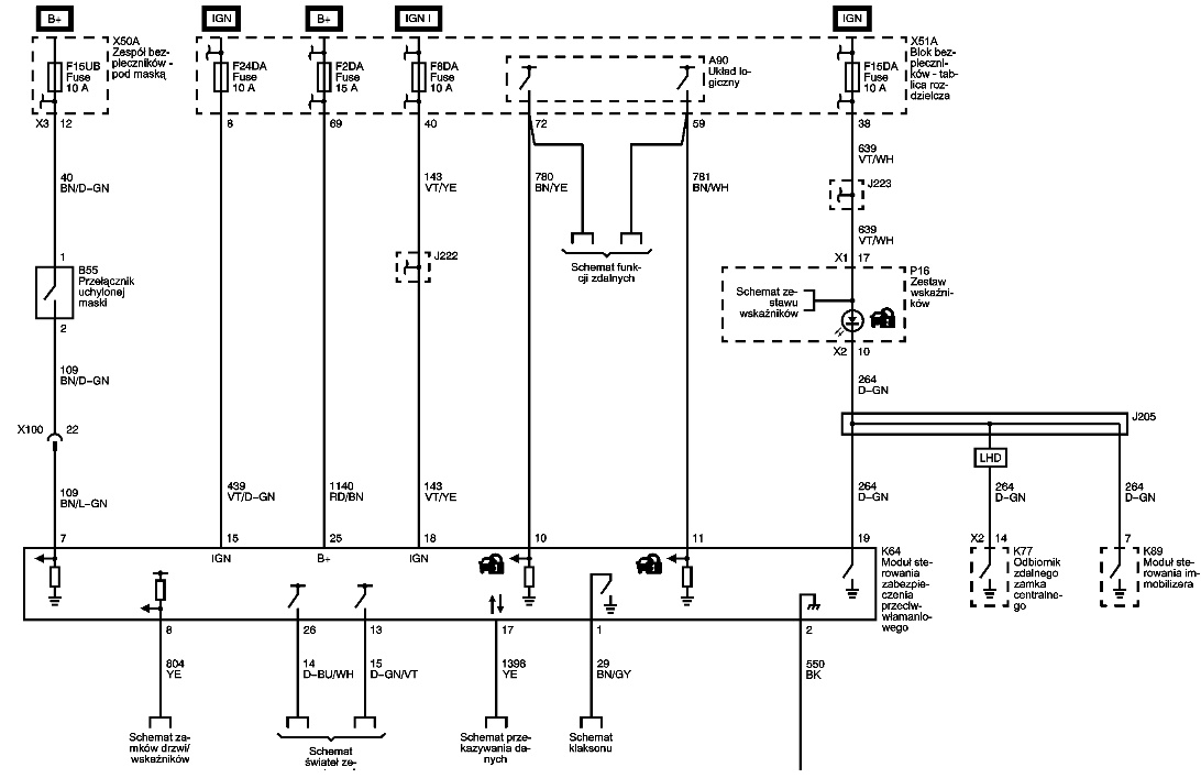

Patrzac na schematy nie spodziewałbym się kontrolki otwartej klapy silnika.
Moduł alarmu traktuje to jako oddzielny sygnał. Otrzymuje on dwa sygnały wtargniecia:
- przez klape silnika
- przez drzwi i tutaj są wszystkie drzwi i klapa bagaznika
Ten drugi obwód komunikuje się z wskażnikami, ten pierwszy jako samodzielny juz nie.
Na pewno alarm informuje inaczej o otwartej masce, a inaczej o otwartych drzwiach po uzbrojeniu.

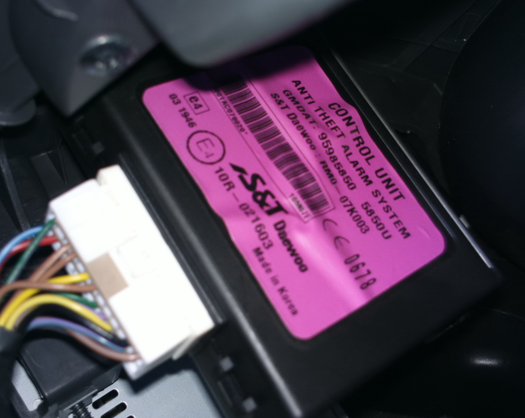

Hubert, a wyjmij schowek i zobacz czy masz moduł alarmu, powinien być pod deską gdzieś w okolicach radia.

Jest u mnie moduł. Przetestowałem jeszcze raz. Siedziałem w samochodzie, zamknąłem centralny i po kilku minutach otworzyłem maskę, a później drzwi - NIC, zero reakcji.

Re: Kontrolka otwartej maski
No to zaczynamy od bezpieczników, według schematu.
alarm spark.jpg (134.79 KiB) Przejrzano 5278 razy
