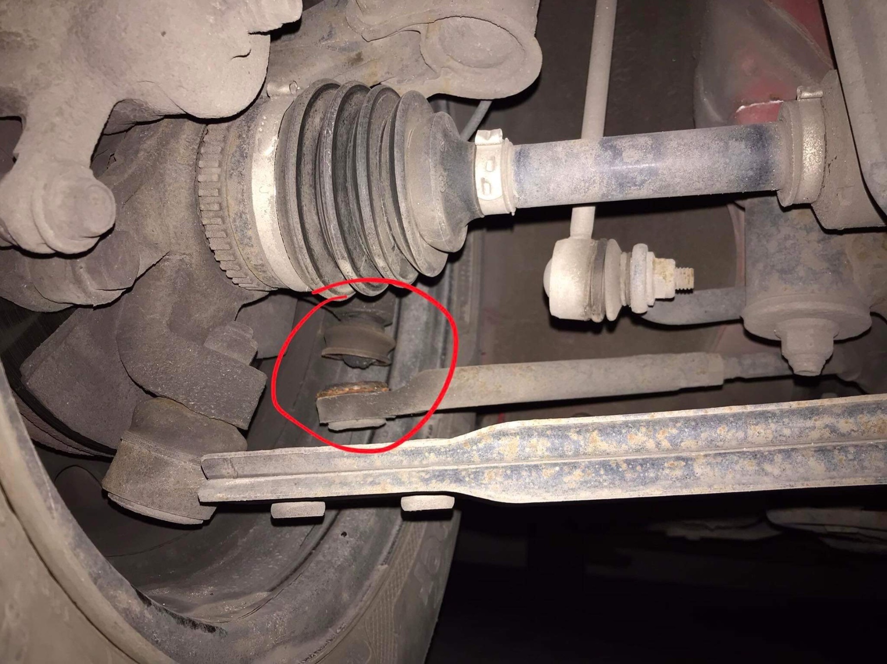

Witam wszystkich, czy mógłbym się dowiedzieć co to za część się urwała?
cruzeLT
Re: Urwana końcówka
Post autor: cruzeLT »
Końcówka drążka kierowniczego

Nie tyle urwana co wypadła z mocowania, a to oznacza, że była już mega wybita i jest to ogromne niedopilnowanie, bo stukanie musiało być słyszalne od dawna. Dobrze, że nie skończyło się wypadkiem.
Re: Urwana końcówka
okpol1006 pisze: 11 maja 2022, o 14:15 Witam wszystkich, czy mógłbym się dowiedzieć co to za część się urwała?
rozsypała się końcówka drążka kierowniczego, dalsza jazda raczej jest niemożliwa.

Zachodzę w głowę jak można było do tego dopuścić ...
Sytuacja potencjalnie wypadkowa !
Kraviec słusznie pisze.
