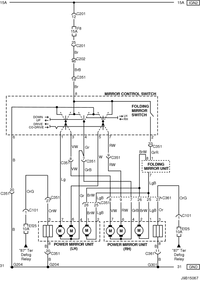

Masz schemat. Nie wiem czy nie potrzebny jest dodatkowy bezpiecznik.
elektryczne lusterka.png (27.86 KiB) Przejrzano 2020 razy

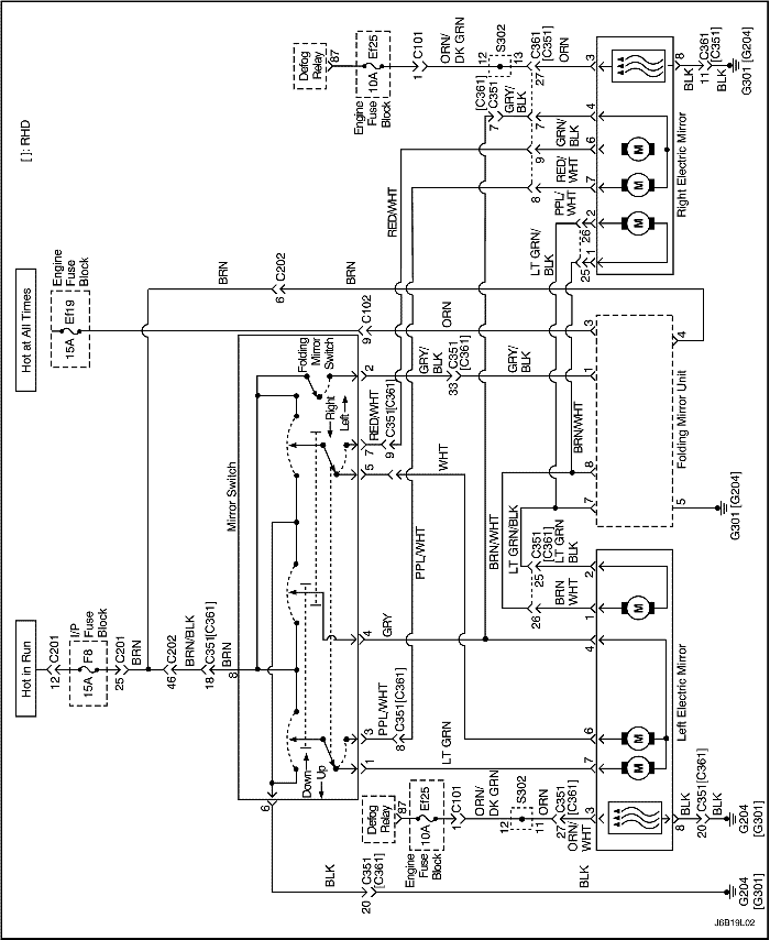

I jeszcze jeden
elektryczne lusterka 1.png (49.11 KiB) Przejrzano 2018 razy

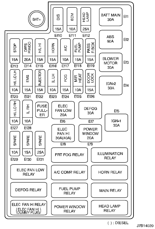

I bezpieczniki
bezpieczniki przy silniku.png (68.96 KiB) Przejrzano 2017 razy
Musisz mieć bezpiecznik Ef25 10A

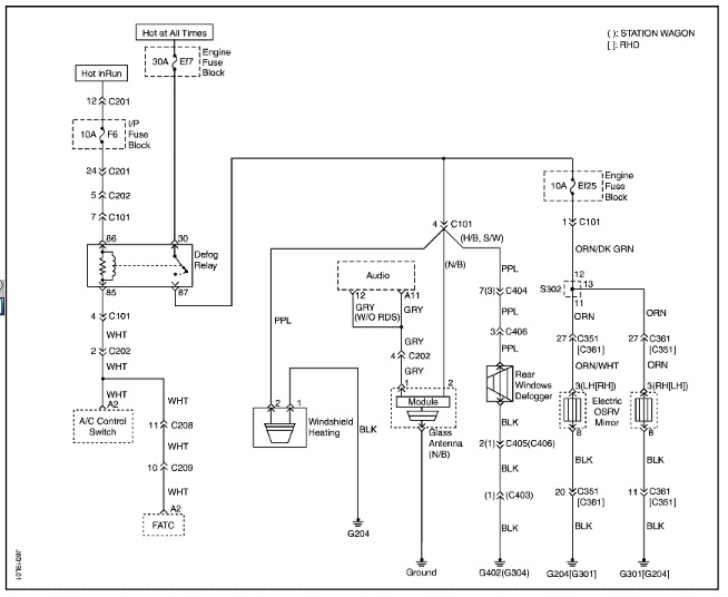

Tutaj masz jak to wyglada w oryginale. Ogrzewanie lusterek jest na tym samym przekazniku co przekaznik szyby ogrzewanej. Wpinasz sie wiec w niego, ale problemem zostaje przejscie z kablem z nadwozia w drzwi, bo wyglada ze trzeba dac dwa kable, gdyż masa musi byc oddzielna.
Xa dał schemat samych lusterek, to ja doloze schemat samej szyby ogrzewanej gdzie trzeba sie wpiąc. Układ jest dobrze zeby był zabezpieczony dodatkowym bezpiecznikiem.
szyba ogrzewana lacetti.jpg (74.04 KiB) Przejrzano 2017 razy

Już poprawiłem, bezpiecznik Ef25 MIR HEAT, co prawda trzeba będzie chyba pogrzebać, żeby sprawdzić gdzie idą kable, na pewno sygnał musi się pojawiać z IGN-2 czyli Ef4.

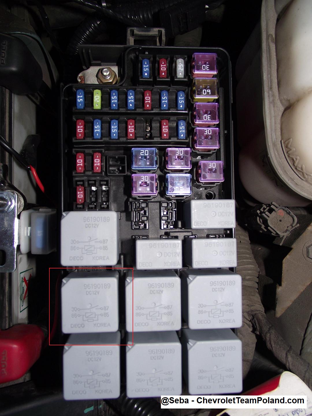

Kolega ma ogrzewanie szyby, więc wpina się w styk 87 przekaźnika zaznaczonego na czerwono na poniższym zdjęciu:
Potem ten przewód zabezpiecza bezpiecznikiem 10A:
- albo montując i wpinając się w bezpiecznik Ef25 (wtedy nie musi dodawać dodatkowego przewodu do bezpiecznika, bo prawdopodobnie wiązka jest) i od niego ciągnąć wiązkę do lusterek,
- albo dołożyć dodatkowy i gdzieś go umieścić w skrzynce (wtedy trzeba tak jak pisałem na początku wpiąć się w przekaźnik i przeciągnąć nowy przewód).
