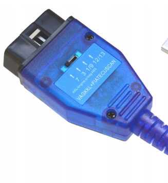

A co do kabla to może być ten z przełącznikiem? jest na FTDI

Re: Problem z ABS aveo t250
Tak, powinien się nadać. Ustaw go na pin 7.

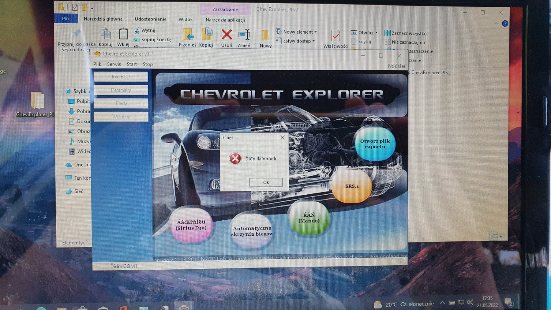

Próbując połączyć się z autem caly czas mam jakiś błąd. Sterowniki zainstalowane
U siebie też miałem chyba problemy z połączeniem się z ABS przy pomocy CE, wypróbuj CASCADE.

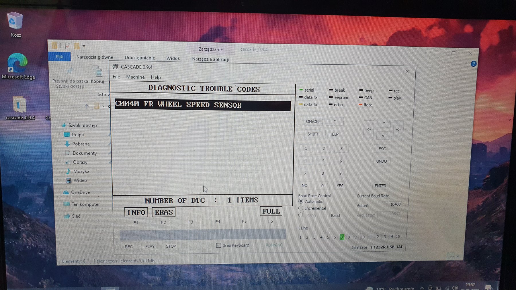

Chyba to dobre wieści
Wymiana samego czujnika powinna pomóc?
Trzeba najpierw sprawdzić czy to kwestia samego czujnika czy może koronki na piaście, albo nawet samej instalacji.

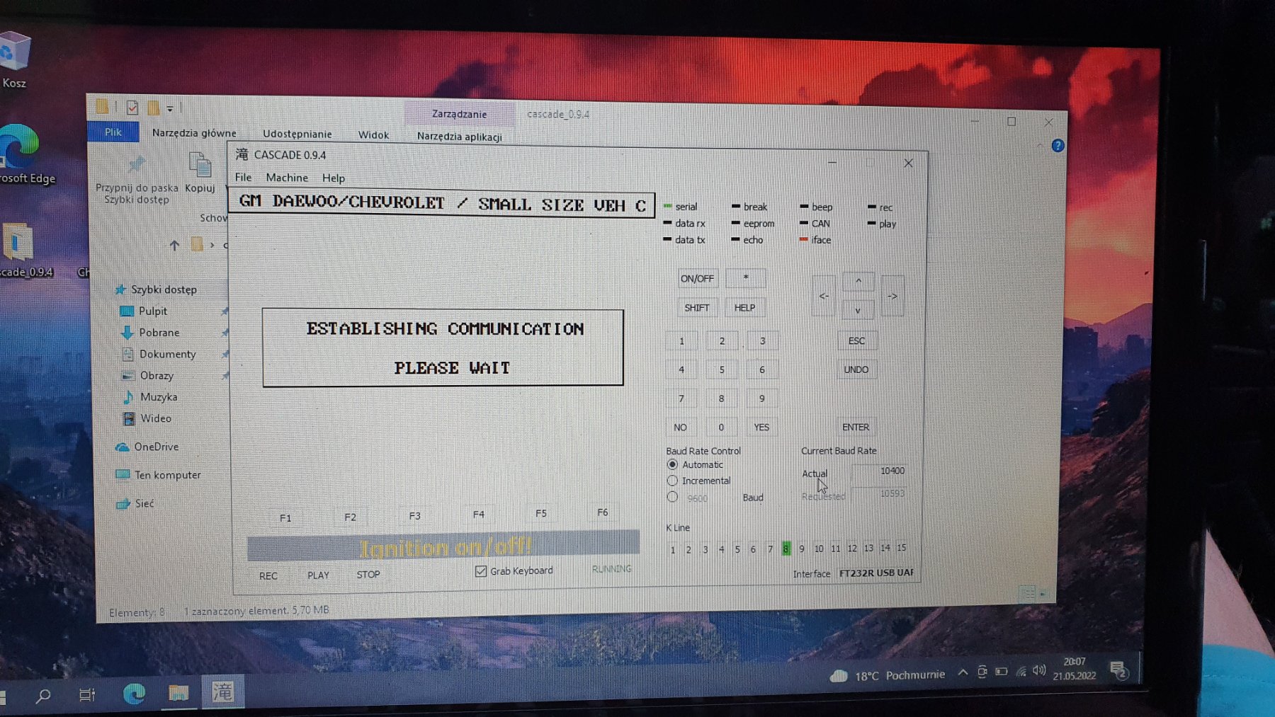

To zaraz zdejmę koło, próbowałem jeszcze raz odczytać to na tym komunikacie się kończy
Dziwne, nie przestawił ci się czas przełącznik na wtyczce?

Post autor: Jacula »
No właśnie nie przestawił a co do koronki to poza rdzą nic jej nie dolega
