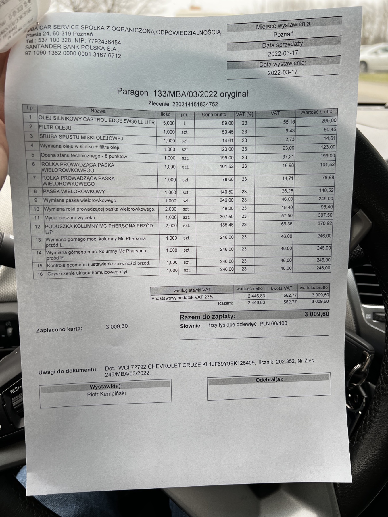

Panowie - sprawa, proszę o radę.
Wymieniłem już w swoim Cruzie wszystko, wszystko co było możliwe. Stał w trzech warsztatach a dziś opadły mi ręce. Od jakiegoś czasu było słychać piszczenie. Bez znaczenia czy stał, czy jechał. W różnych momentach i o różnych częstotliwościach. Pojechałem do mechanika, jednego, drugiego, trzeciego - powymieniali wszystko co możliwe. Fota z tego poniżej. Dodatkowo wymieniłem później "kółko" na którym ślizga się pasek - jest trochę lepiej, ale dalej łapie, tyle, że słabiej. A dodatkowo dziś jak zaparkowałem to ze strony silnika - tak myślę - zaczął wydobywać się taki dziwny klekot . Posłuchajcie proszę uważnie. On na nagraniu jest niewiele słyszalny czasami, ale na żywo to było. Co to może być? Zanim odstawię go znowu do naprawy na tydzień i nic z tym nie zrobią to chce się Was poradzić.
Jakby jakieś elementy o siebie uderzały: https://youtu.be/FpRiuCaiLgg
Na diagnozie ostatnio nic nie wykazało, komputerek czysto i każdy patrzy na mnie jak na wariata. :nie: :nie: :nie:
