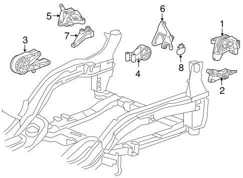

Czy dobrze ogarniam poduszki jakie są w cruze?
Posty: 1602
Imię: Jan
Samochód: ORLANDO 2.0l VCDI
Silnik: 163KM, diesel
Been thanked: 2 times
Re: Poduszki silnika/skrzyni.
Post autor: kochar »
Post autor: Robert1021 »
Dzieki ….. tylko to będzie w wersji 2012??? Bo tam jest chyba od 2013?
