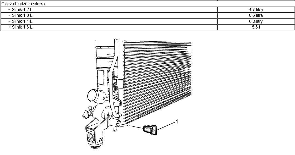

Witam! Mam takie pytanie - jak się spuszcza w aveo t300 płyn chłodniczy (czy jest korek, czy odczepia się wąż czy czujnik)? I ile płynu wchodzi do układu chłodzenia. Teraz czemu pytam - byłem na wymianie pompy wodnej (piszczała) po tej wymianie w płynie chłodniczym pływają drobinki osadu (nie jest to olej). Skąd osad - nie wiem wydaje mi się że z racji małego użytkowania samochodu wytrącił się w zbiorniczku. Kiedy nalewali (ostro) płyn chłodniczy wypłukali ze zbiorniczka osad - oczywiście-mogę się mylić. Z racji tego że mam świra na tym punkcie chciałbym mieć czysty płyn. Zastanawiam się czy nie jechać z reklamacją ale wiem że najlepiej to sobie sam zrobię. Pomożecie? :)

Auto na gwarancji?
Jeśli TAK, to reklamować
Jeśli NIE, to ponizej dane
chłodnica aveo.jpg (135.26 KiB) Przejrzano 9432 razy

nooo :) wiem co chcesz powiedzieć...ale co z tego - wrócę od nich i tak będzie osad...już to widzę. To trzeba zrobić z dbałością :) Wiem jestem pierd. na tym punkcie ale chce żeby było dobrze
Usytuowaniem korka z przodu chłodnicy przekonałeś mnie żeby jednak reklamować ;) - trudny dostęp bez kanału
Dziękuję w sumie bardzo mi pomogłeś!
