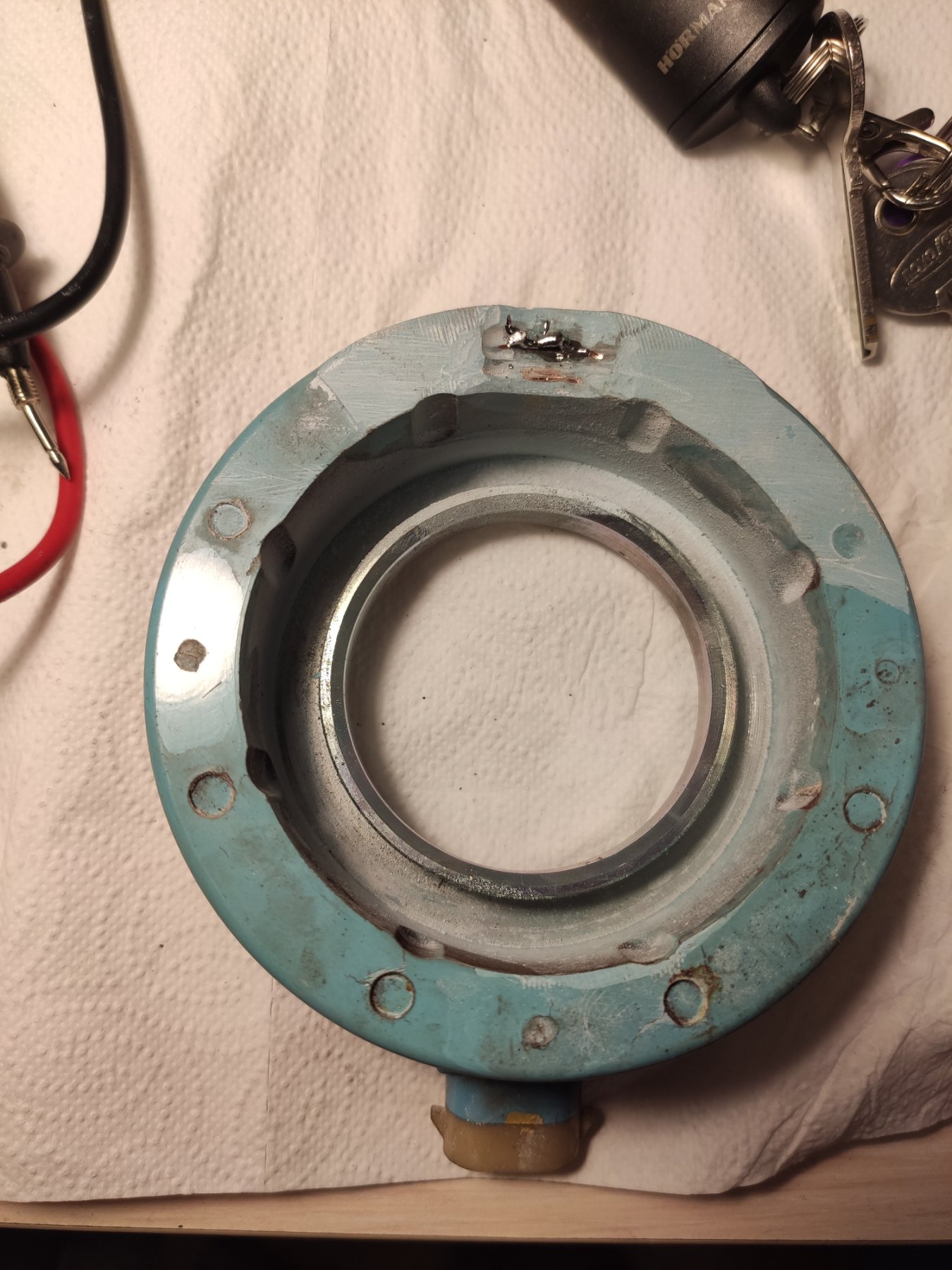

Dzięki littek za tą stronkę, dokładnie takiej szukałem, średnica zewnętrzna 102mm. Jednak jak się okazało można cewkę naprawić. Na przeciwko wtyczki jest zlokalizowany bezpiecznik termiczny. Spiłowałem lekkie zgrubienie i dopiłowałem się do niego. Zlutowałem oba końce i jest. Teraz cewka działa, sprzęgło się załącza, ale dalej nie chłodzi. Wydaje mi się więc że spalenie się tego zabezpieczenia nie było bez powodu. Po prostu niesprawna sprężarka pracowała cały czas bo nie mogła osiągnąć temp zadanej i bezpiecznik zadziałał. Wiem że to nie brak czynnika bo tydzień temu wymieniałem chłodnice i nabiałem klimę. Z resztą gdyby czynnika nie było to bezpiecznik niskiego ciśnienia nie pozwoliłby załączyć sprężarki.littek pisze: 8 lip 2022, o 21:20 edit...

Rezystancja cewki to niecałe 4 ohmy.

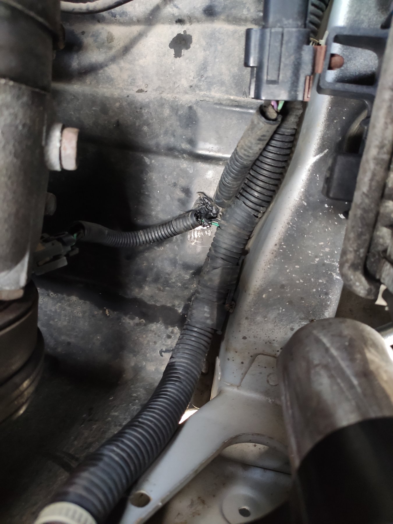

O, dzięki za info, a jesteś w stanie zrobić jeszcze zdjęcie wtyczki z przewodami do kompresora? U mnie jest jakaś druciarnia i do wtyczki dochodzi mi tylko jeden przewód, drugi wygląda. jakby się ukruszył, z kolei w peszlu od pasa przedniego poza tym jednym, który dochodzi jeszcze do wtyczki, mam jeszcze dwa przewody...

Ja mam dwa przewody, zielony i czarny.

No i to się zgadza. Jest jeszcze wersja brązowy i czarny. Okazało się, że u mnie na tym odcinku to już było motane, bo przewody prawdopodobnie skruszały.
