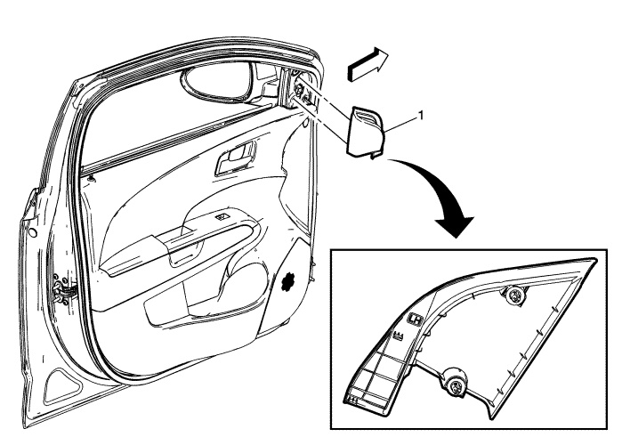

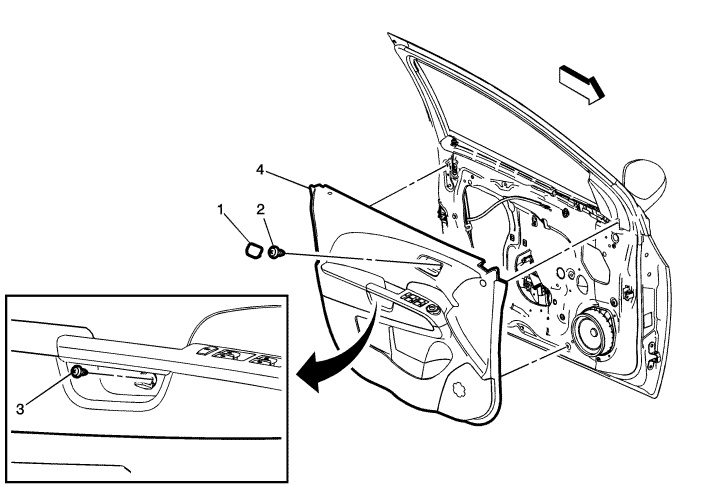

Kilka grafik dla zdejmowania panela poszycia drzwi.
panel tapicerki1 T300.jpg (88.18 KiB) Przejrzano 8777 razy
panel tapicerki T300.jpg (98.97 KiB) Przejrzano 8777 razy

O ile demontaż tapicerki z drzwi kierowcy dzięki zamieszczonemu przez Krzysia rysunkowi nie stanowi problemu, o tyle później zaczynają się schody. Dysponując schematem układu szyb, usiłowałem go zweryfikować poprzez fizyczne namierzenie napięć zamykających poszczególne szyby na wtyce przełącznika. Chciałem w ten sposób określić przewody, w które potrzebuję się wciąć sygnałem z modułu. O ile znalezienie sygnałów drzwi wszystkich pasażerów poszło mi gładko i ich położenie było zgodne ze schematem, o tyle nie udało mi się rozgryźć sterowania szybą kierowcy. Nijak nie byłem w stanie znaleźć takiego przewodu, na którym pojawia się napięcie w położeniu zamykania szyby kierowcy. Sądząc, że może to mieć związek z innym działaniem szyby kierowcy (podtrzymanie przy zamykaniu i opuszczaniu), dotarłem do silnika tej szyby, aby tam znaleźć miejsce wpięcia modułu. Niestety na złączce silnika występuje na stałe masa oraz +12V i oprócz nich dochodzi jeszcze 5 cienkich kabelków (nie widać klasycznego sterowania przełączaniem biegunów z minusa na plus).

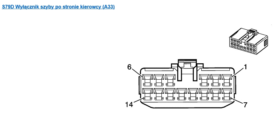

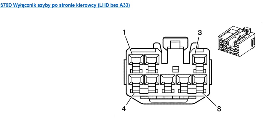

Jaką masz tam wtyczke.

Wtyczkę mam taką, jak na dolnym rysunku.
Ustaliłem że:
pin 14 - pojawia się +12V przy zamykaniu prawego przodu,
pin 3 - pojawia się +12V przy zamykaniu lewego tyłu,
pin 5 - pojawia się +12V przy zamykaniu prawego tyłu,
pin 11 - masa,
pin 1, 6 i 13 - widzę +12V cały czas.
piny 7,8,9 i 10 to jakieś cienkie kabelki, napięcie jest na nich chyba cały czas - zapewne nie są to połączenia silnoprądowe.
Na żadnym pinie nie ma pojawiającego się +12V podczas zamykania drzwi kierowcy.
Omomierz wykazują zwarcie pinów 5 i 9 (przy odpiętej wtyczce, mierzone na przełączniku) przy pozycji przełącznika odpowiadającej zamykaniu okna kierowcy, jednak zgodnie z ustaleniami powyżej wydaje się to nieco absurdalne.
HELP !!!

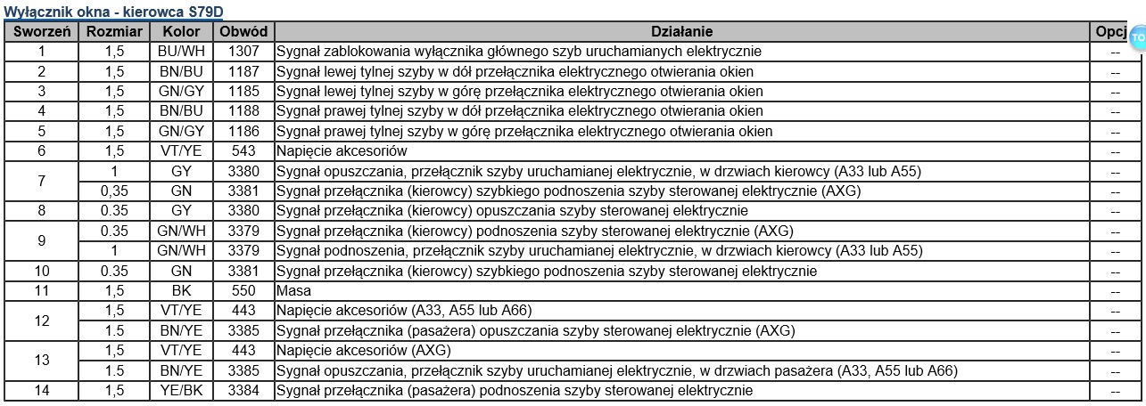

Re: Domykanie szyb - jak ???
S79D A33_piny.jpg (289.04 KiB) Przejrzano 8732 razy
A33 - Szyba - uruchamiana elektrycznie, drzwi tylne
A55 - Szyba - uruchamiana elektrycznie, kierowcy
A66 - Szyba - uruchamiana elektrycznie, pasażera
AXG - Szyba uruchamiana elektrycznie - szybkie podnoszenie/opuszczanie, strona kierowcy

Dzięki.
Tabelka w pełni potwierdza moje ustalenia, jednak nadal nie wyjaśnia, co bezpośrednio załącza silnik w drzwiach kierowcy.
Z tego co widziałem, to mojego modułu nie da się poprawnie zainstalować właśnie z powodu zagmatwanego sterowania tym silnikiem. Moduł domykania generuje dla każdego okna sygnał o czasie 8 sekund, który może być skrócony, jeśli prąd silnika wzrośnie ponad określoną wartość (kiedy okno napotka opór). Muszę zatem wpiąć się bezpośrednio w obwód prądowy tego okna, aby pełny prąd silnika płynął przez moduł (tylko wówczas jest on mierzony). Każde wpięcie się w sygnał sterujący spowoduje, że moduł wygeneruje sygnał 8 sekund nawet dla zamkniętego okna, co jest niedopuszczalne i bezsensowne.
Widzę zatem ogromny problem.
