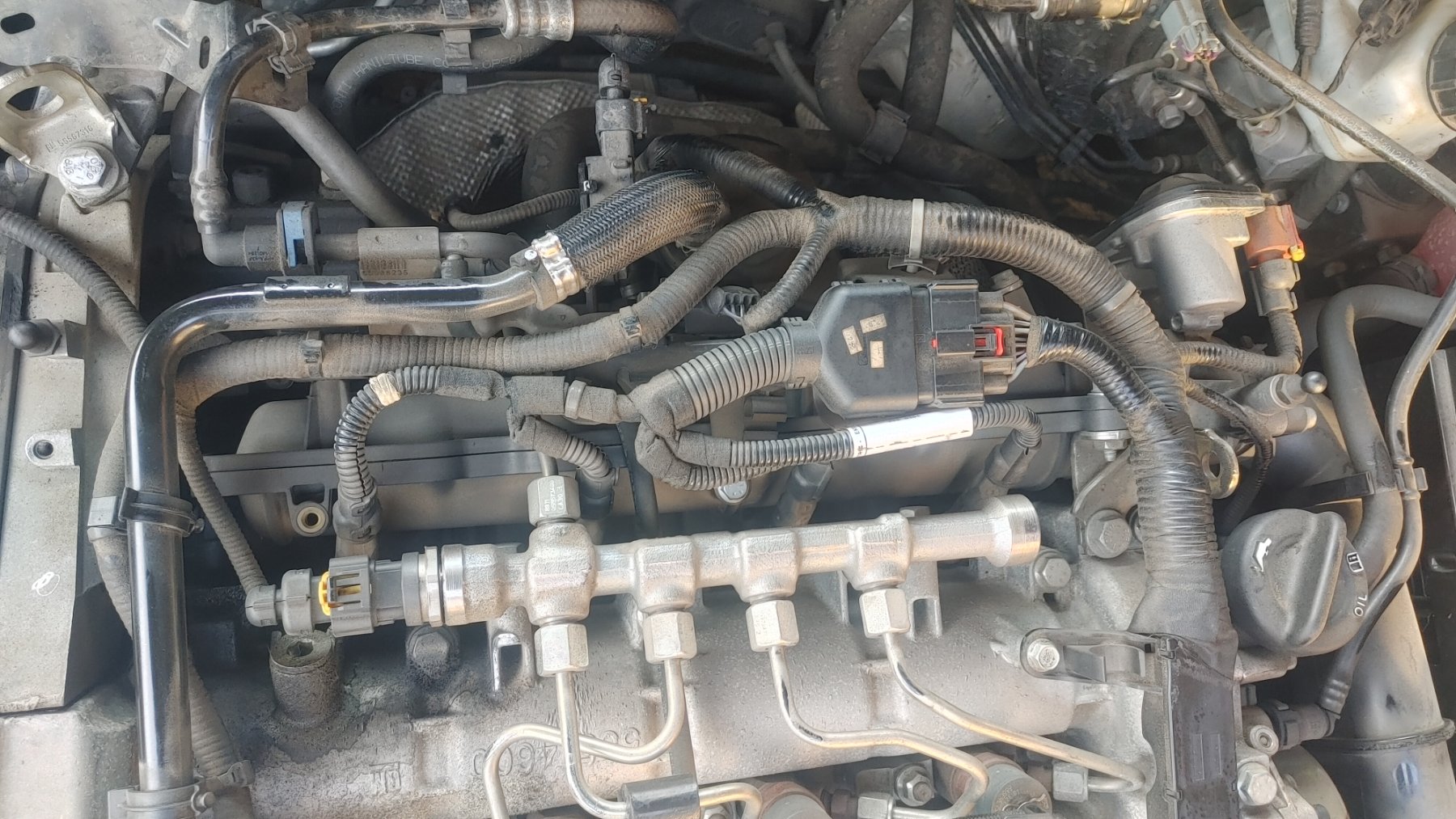

od czego moze pocic sie silnik
cykanie silnika

Re: cykanie silnika
jak najbardziej jest możliwe, bo to ten sam silnik
umyć i obserwować

Re: cykanie silnika
Zobacz czy nie podcieka pompa paliwa, niestety co 100-150kkm tak się dzieje w tym silniku.
Uszczelkę smoka wymieniasz co ok 5 lat lub 100kkm
