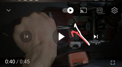

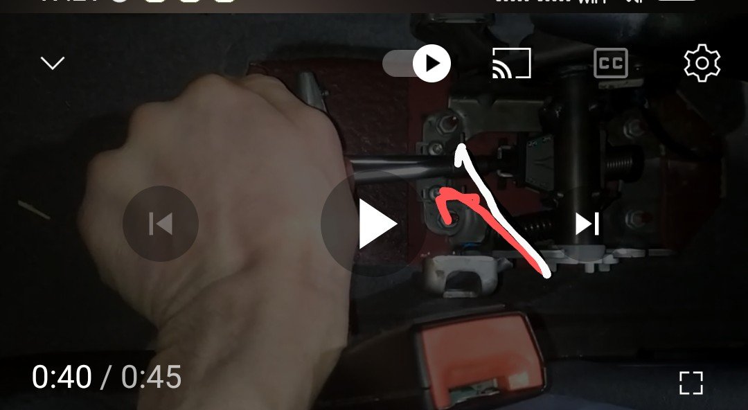

Witam Chcę zapytać jak wyregulować hamulec ręczny Próbowałem go tylko podczas hamowania zawsze wracał do pierwotnego stanu. Jest nie-kakaowy krata przykręcona dwoma, a ta ostatnia, gdy odłożyłem dźwignię, odblokowuje n

linki pewnie do wymiany, albo zablokowany tłoczek tylnego hamulca

Hamulce hamulca ręcznego w stu procentach Lanka są dobre tylko ma dźwignię długo pracującą w pełni hamulce na 7 zębach mamy
