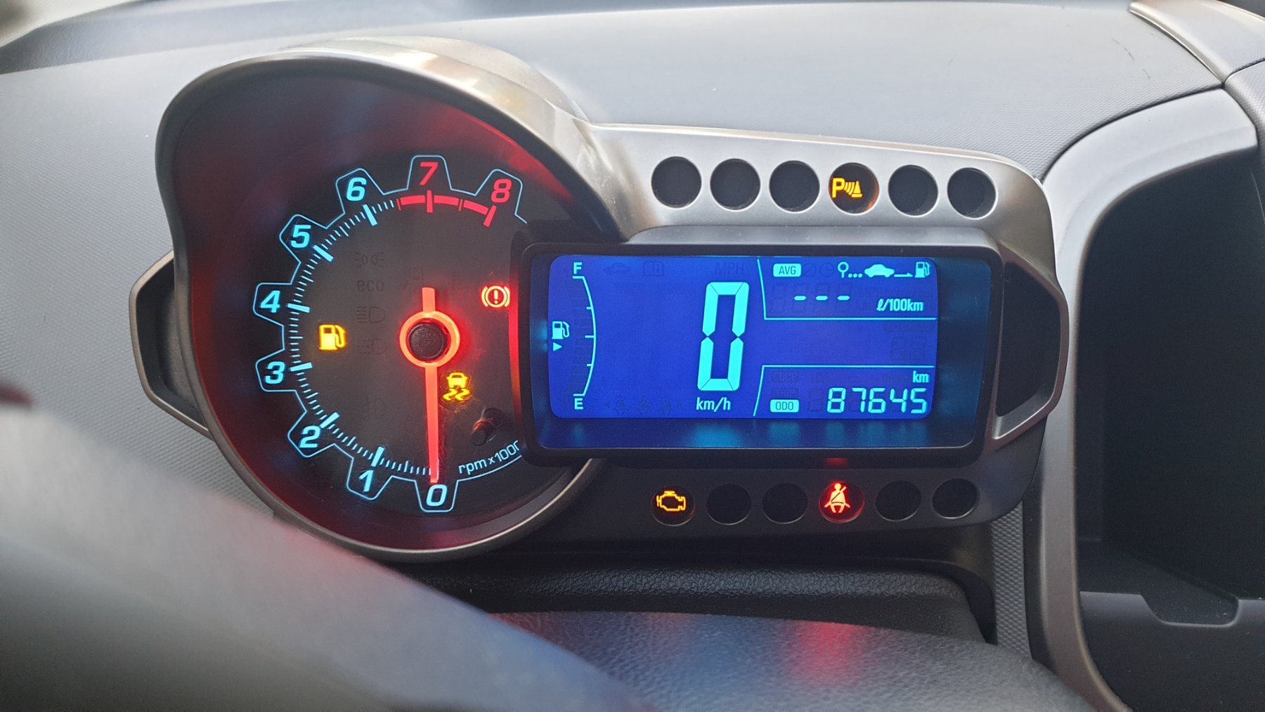

Objawy:
Nie odpala, zagary gasna na rozruchu, swieca kontrolki
kontroli trakcji, czujnika cofania i błędne wskazanie
braku paliwa.

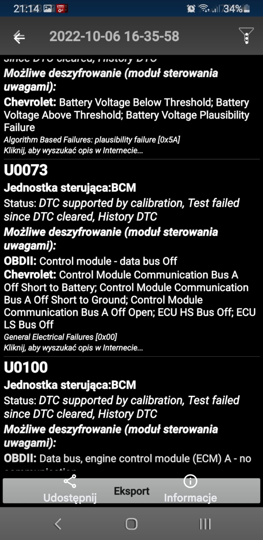

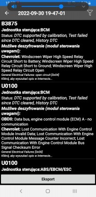

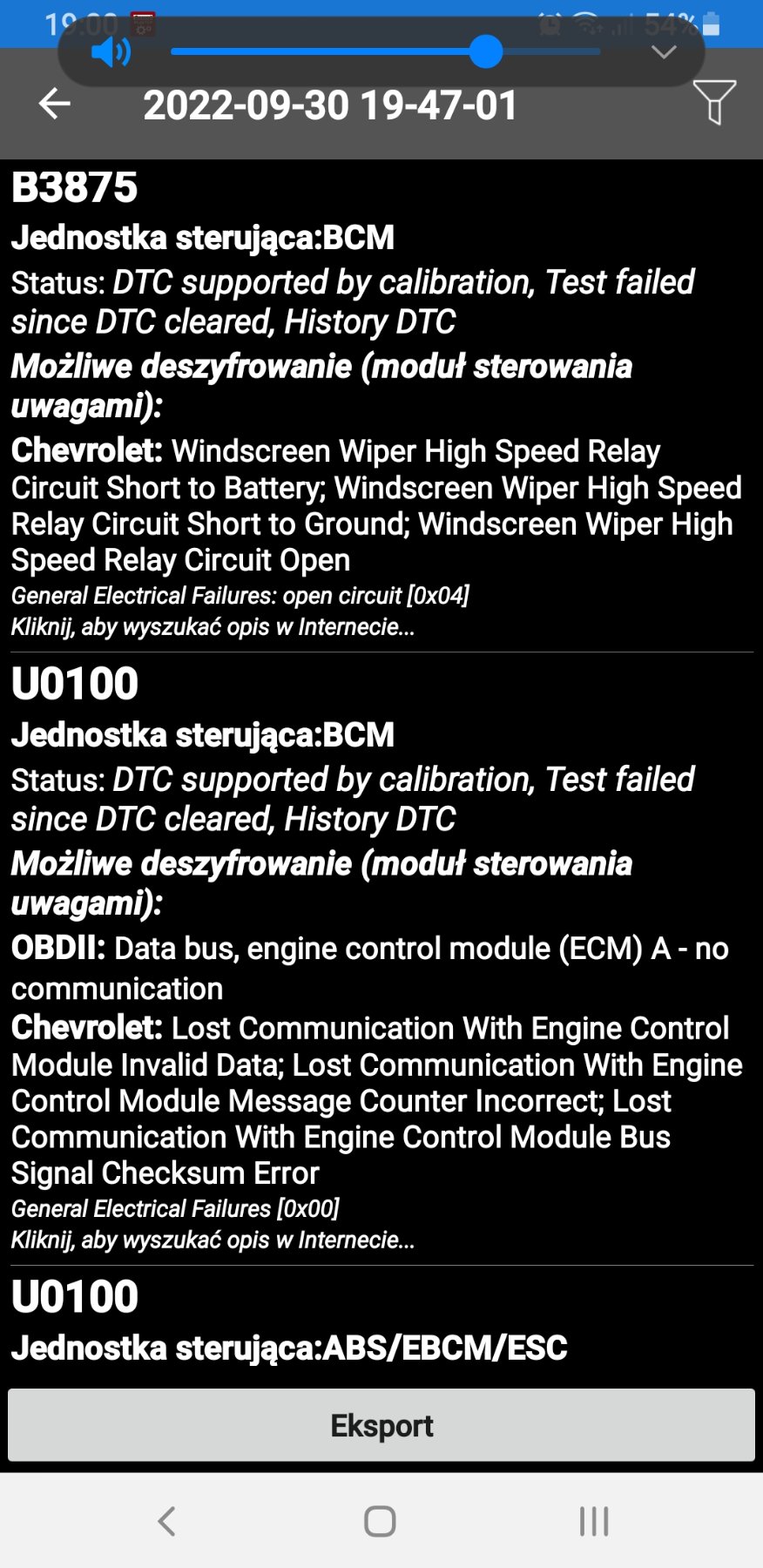

Odczytane błędy przed całkowitym padnięciem to
U0100

Sądzę że nie będzie informacji obecnie, bo nie ma komunikacji po obd2 z ECM.
W chwili jak ten stan przechodził i samochod zaczynał działać normalnie, ponieważ wcześniej tak bywalo komunikacja przez obd2 wracała. Testowałem icar2 i program car scanner.

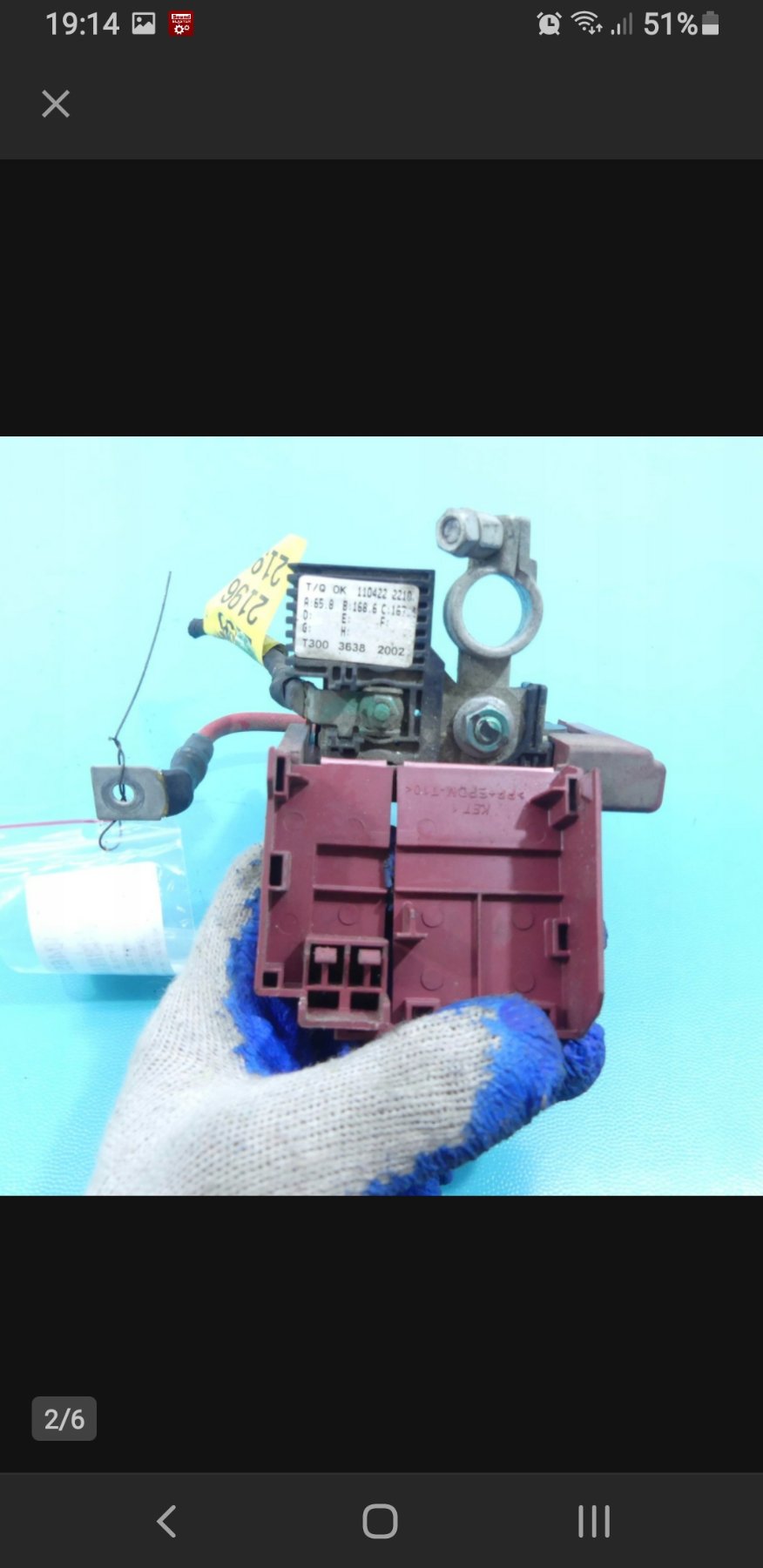

Bezpieczniki na klemie u mnie wyglądają inaczej. Są dużej mocy i są sprawne. Są jakby zabudowane na stale w tworzywie.
U mnie jest coś takiego.

Tak 15l na 100%. Co ciekawe ten błędny brak paliwa na zegarze poprzednio wracal do normy i pokazywał właściwie.
Z tego co wytestowalem, to tak jakby modul body nie zezwalał na start ECM z jakiegoś powodu.

U0100 to ewidentnie brak zasilania głównego.

Zasilania głównego, ale dla jakiego urządzenia ECM? Z tego co jest napisane to U0100 to brak komunikacji body z ECM.
Jeszcze jedno. Obd komunikuje się najpierw chyba z body i on ma odpowiadać czy się mylę? Tak wynikało ze schematu.

Re: Aveo t300 2012 nie odpala gasna zegary brak komunikacji przez obd2
ściągnij apke z www.oplmonitor.eu i połącz się z innymi modułami
Określić, który moduł sterujący się nie komunikuje. Przejdź do Lista kodowa U modułu sterującego .
Sprawdzić, czy nie są ustawione kody DTC U0073, U2100, U0074, U1814, U2099, B1428, B1370, B1380, B1440, B1441, B1325 lub P0562.
⇒ Jeśli którykolwiek z powyższych kodów DTC jest ustawiony, przejść do Lista diagnostycznych kodów usterek (DTC) - Pojazd .
Silnik pracuje przez 10 sekund.
Zapłon WŁĄCZONY, silnik WYŁĄCZONY, sprawdzić, czy nie jest ustawiony kod DTC U0100-U02FF z bajtem objawu 00.
⇒ Jeżeli został ustawiony kod DTC U0100-U02FF z bajtem objawu 00, przejdź do Badanie obwodu/układu.
Sprawdzić, czy nie jest ustawiony kod DTC U0100-U02FF z bajtem objawu 71 lub 72.
⇒ Jeżeli został ustawiony kod DTC U0100-U02FF z bajtem objawu 71 lub 72 wraz z ustawionymi innymi kodami DTC, najpierw należy zdiagnozować wszystkie inne kody diagnostyczne usterki. Przejdź do Lista diagnostycznych kodów usterek (DTC) - Pojazd .
⇒ Jeżeli DTC U0100-U02FF został ustawiony z bajtem symptomu 71 lub 72 bez ustawienia innych kodów DTC, przeprogramować moduł sterujący. Jeśli kod DTC jest ustawiany ponownie, wymienić moduł sterujący.

Apke zainstalowałem. Wątpię, cz w obecnym stanie polacze się z czymkolwiek przez obd.
Blad u0073 raz mi się wypisał.
Niestety ważne poza błędem jest podanie symptomu - normalnie widoczny w lepszym sprzęcie. Pomaga w dalszej analizie.
Jeśli jest uwalony tylko ECM to apka OPLMONITOR podłączy się z pozostałymi.
