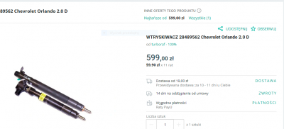

wtryski dano do sprawdzenia i wszystkie do regeneracji... leją , uszkodzone końcówki, nie trzymają parametrów. delphi więc wszystko jasne. regeneracja tegoż badziewia 4400zł :cry: :H . Szukam nowych w ASO {:/ :/ 2400zł minus 350 jak oddam stary (po ich ocenie, kaucja czy coś). w Necie 2200szt. na następny dzień jak ślepej kurze ziarno nowe 1235zł szt...obniżka a następnego dnia 1100zł.. :D

Jak kupujesz nowe to podkładki powinny być w komplecie.
Tu masz same podkładki. https://www.potak.eu/orlando-podkladka- ... --25185861 lub jak masz w pobliżu Inter Cars https://intercars.pl/szukaj/25185861.html
Niezła cena za nowe, ja w 2018r za nowe płaciłem po 600.

podali ze pasuje delphi 9001-850K i niby zamiennikiem do nie go jest TOPRAN 118 076 za 6zł ale jak sie w niego wchodzi to nie ma informacji ze pasuje do chevroleta a to co podałeś ma inny numer - tez bedzie pasował?
Numery katalogowe zamiennikówCORTECO 49430603, CORTECO 49430604, CORTECO 49430772, Dr.Motor Automotive DRM01125, Dr.Motor Automotive DRM01125S, MEC-DIESEL 340522, MEC-DIESEL 341450, METZGER 0873006, TOPRAN 118 076, VEMO V10-11-1003, WILMINK GROUP WG1191013, WILMINK GROUP WG1754199, WILMINK GROUP WG1770147, WILMINK GROUP WG1914874, WILMINK GROUP WG2055929, WILMINK GROUP WG2055930, WILMINK GROUP WG2055961, WILMINK GROUP WG2077702, WILMINK GROUP WG2099699
Numer katalogowy oryginałuAUDI 03P 130 519, AUDI 059 130 519, CHEVROLET 25185862, OPEL 25185862, SEAT 03P 130 519, SEAT 059 130 519, SKODA 03P 130 519, SKODA 059 130 519, VAUXHALL 25185862, VW 03P 130 519, VW 059 130 519
moze będzie moze nie , zapytałem sprzedawce czy maja ...bo continental nie miał np.
te Twoj sa niby do 2.0 D a ja mam 2,2 D
