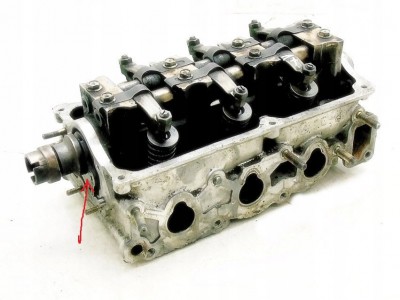

Witam wiec podaje vin jak by mi mogł ktoś napisać jaki to typ silnika
vin KL1KF484J7C291421
TAKĄ MAM GŁOWICE

tak właśnie obstawiałem ze to LQ2 ale wałek z głowicy F8CV chyba się rożni jest pod aparat zapłonowy a nie elektroniczny
jedna mi już gość przysłał po regeneracji upierał się ze to samo ale pod zapłon inny wałek wiec kazał odesłać moja i jego ze przełoży z walka tą krzywkę i jak się okazało stwierdził ze nie to samo a wysłał taką

Bo F8CV miał zapłon na rozdzielaczu w LQ2 jest już pełna elektronika.
Na tym wałku też pewnie dało by rade uruchomić silnik tylko trzeba by założyć rozdzielacz żeby tylko zatkać otwór by olej nie leciał.

witam ponownie mam pytanie które liczby czy cyfry z winu odpowiadają za model/typ silnika i jeszcze jedno pytanie jak się nazywa ten elementy podtrzymujący wałek z foto bo jak dałem moja głowice do sprawdzenia to już nie wrócił a ma gość wałek i obudowę w bdb stanie ale też bez tego elementu zaznaczonym na foto może ma ktoś z forum ten element ta blachę trzymająca wałek
Re: spark z 2007 roku 800CM TYPY SILNIKÓW
: 1 lis 2022, o 22:11
autor: bubu1769
Nazwy nie kojarzę ale numer to 94580138.

dokładnie o to chodziło tylko nigdzie w necie nie widzę żeby to było
