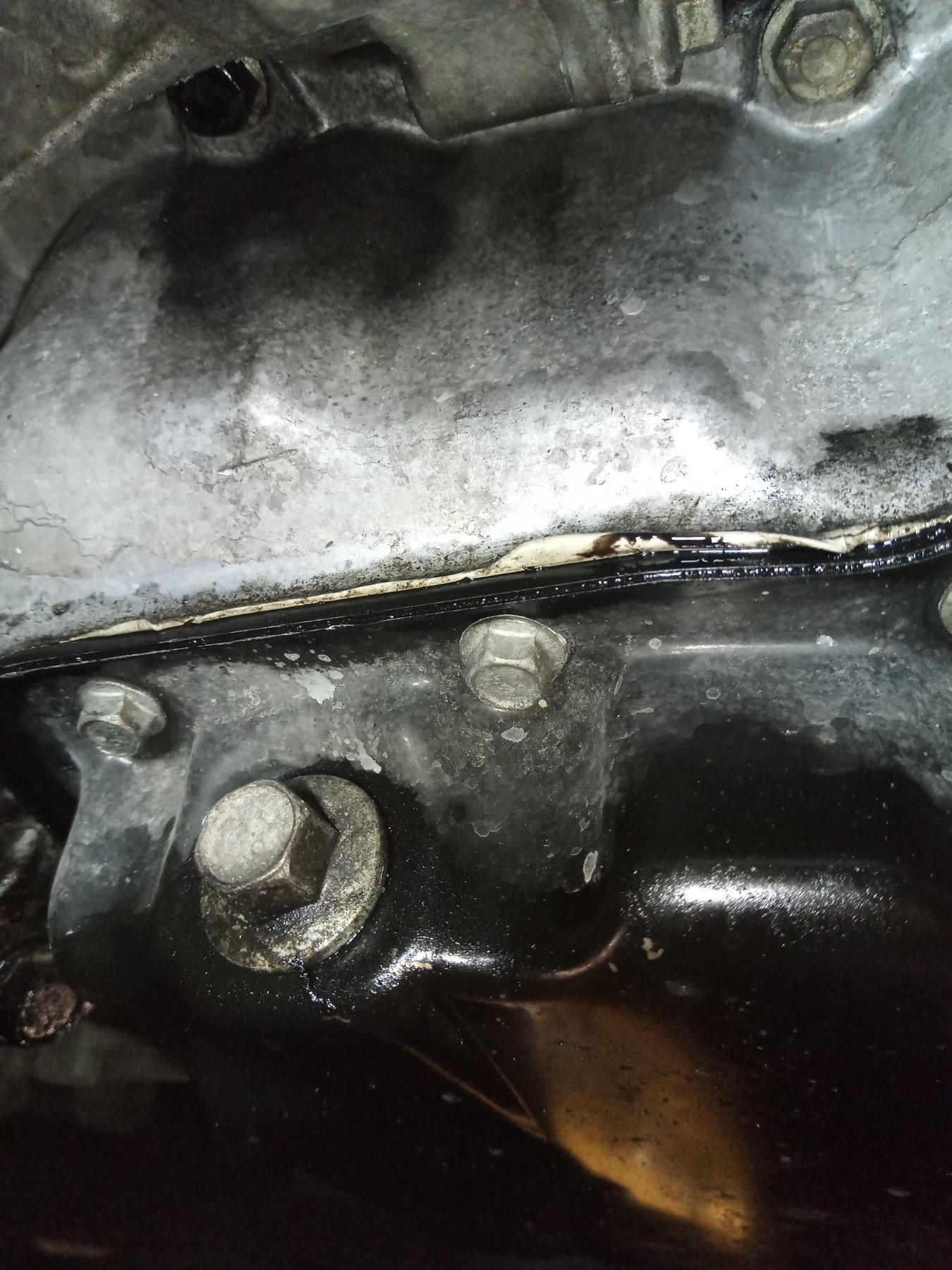

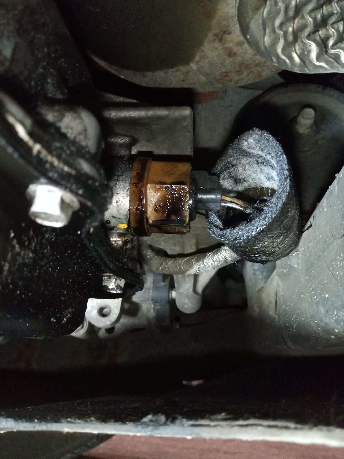

Jak na zdj. Dwie nieszczelności. Wg mechaniorq jedna na czujniku pod miska a druga na łączeniu chyba tej głównej miski). Ktoś coś podpowie?

Dzisiaj wymieniłem czujnik ciśnienia, niestety nie pomogło. Okazało się, że w obu miskach olejowych jest nieszczelność na uszczelkach ,czy to może być przyczyną pojawiającej się kontrolki ciśnienia oleju przy rozgrzanym silniku na postoju(wolne obroty)? Ma ktoś jeszcze jakieś pomysły? :/

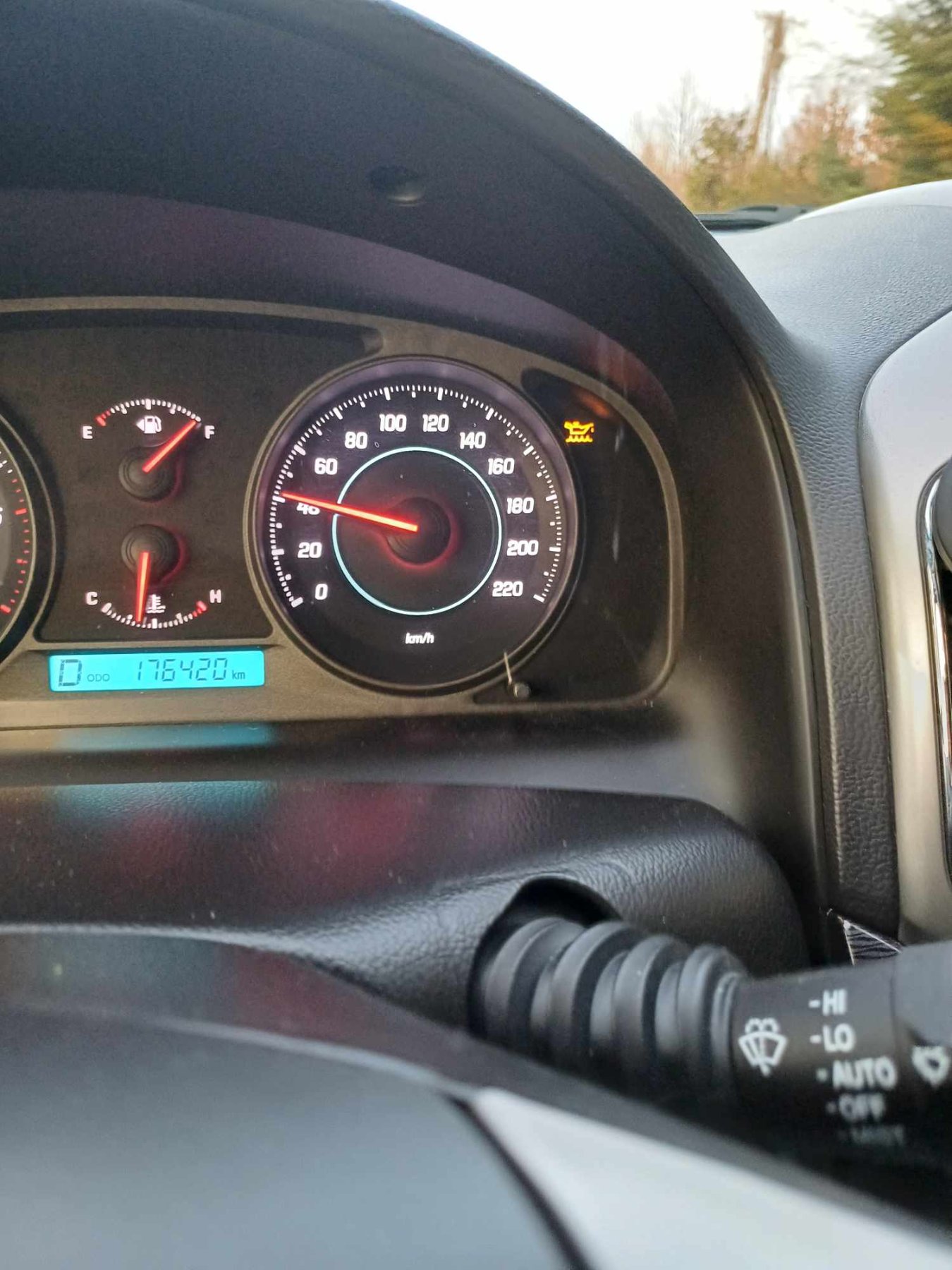

Kontrolka pomarańczowa oleju a pod nią fala sprężynka która odpowiada podobno za poziom oleju
Re: Czujnik ciśnienia oleju
a możesz pokazać o czym mówisz, bo dla mnie żółta ikonka z sprężynką to to:
Jemu pewnie chodzi o zygzak.
Kontrolka ostrzegawcza niskiego poziom oleju silnikowego
Kontrolka
zapala
się po włączeniu zapłonu i gaśnie po kilku sekundach.
Kontrolka świeci się, gdy poziom oleju silnikowego jest za niski.
Gdy kontrolka ostrzegawcza poziomu oleju silnikowego zapali się, należy sprawdzić poziom oleju silnikowego i uzupełnić według potrzeby.
Jeśli jest odpowiedni stan oleju to może po prostu czujnik poziomu szwankuje albo gdzieś jest problem na złączu bądź wiązce.

Dokładnie chodzi o to
Stan jest olej ma jakieś 150 km przejechane a na wolnych obrotach na postoju się zaświeci
Po zgaszeniu odczekaniu ginie
Też myślę że czujnik

Tylko że na przykład u mnie jest wspólna kontrolka od poziomu i ciśnienia oleju.
W przypadku niskiego poziomu świeci się na pomarańczowo a w przypadku niskiego ciśnienia na czerwono.
