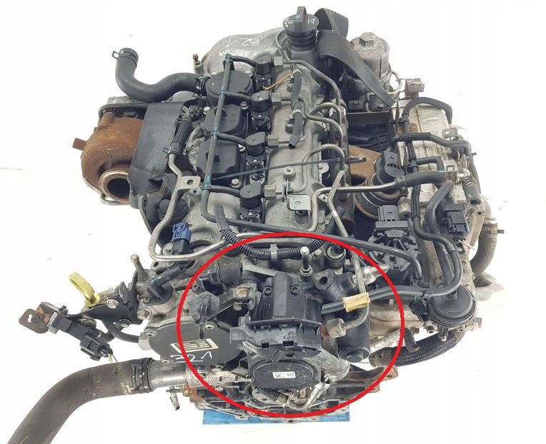

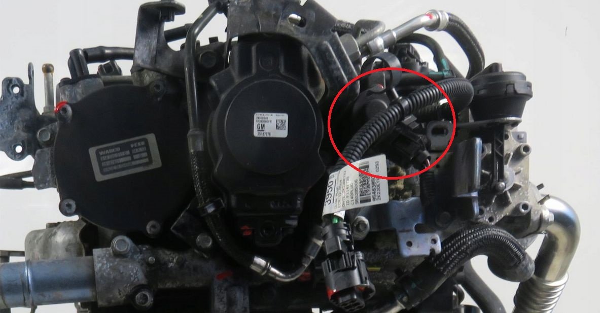

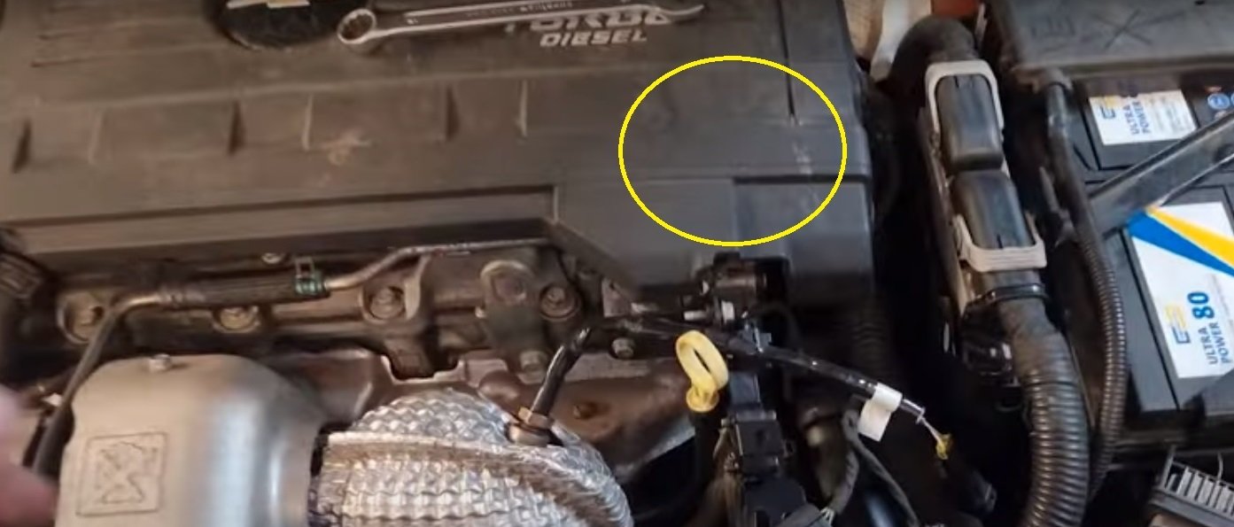

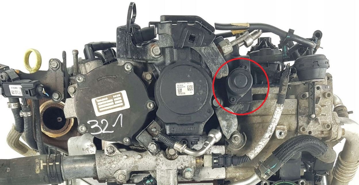

Re: czujnik regulacji cisnienia paliwa 2.2D 184bhp
Pod osłoną masz pompę wtryskową.
Przy pompie masz regulator.
Tu go lepiej widać ale ma urwaną wtyczkę
