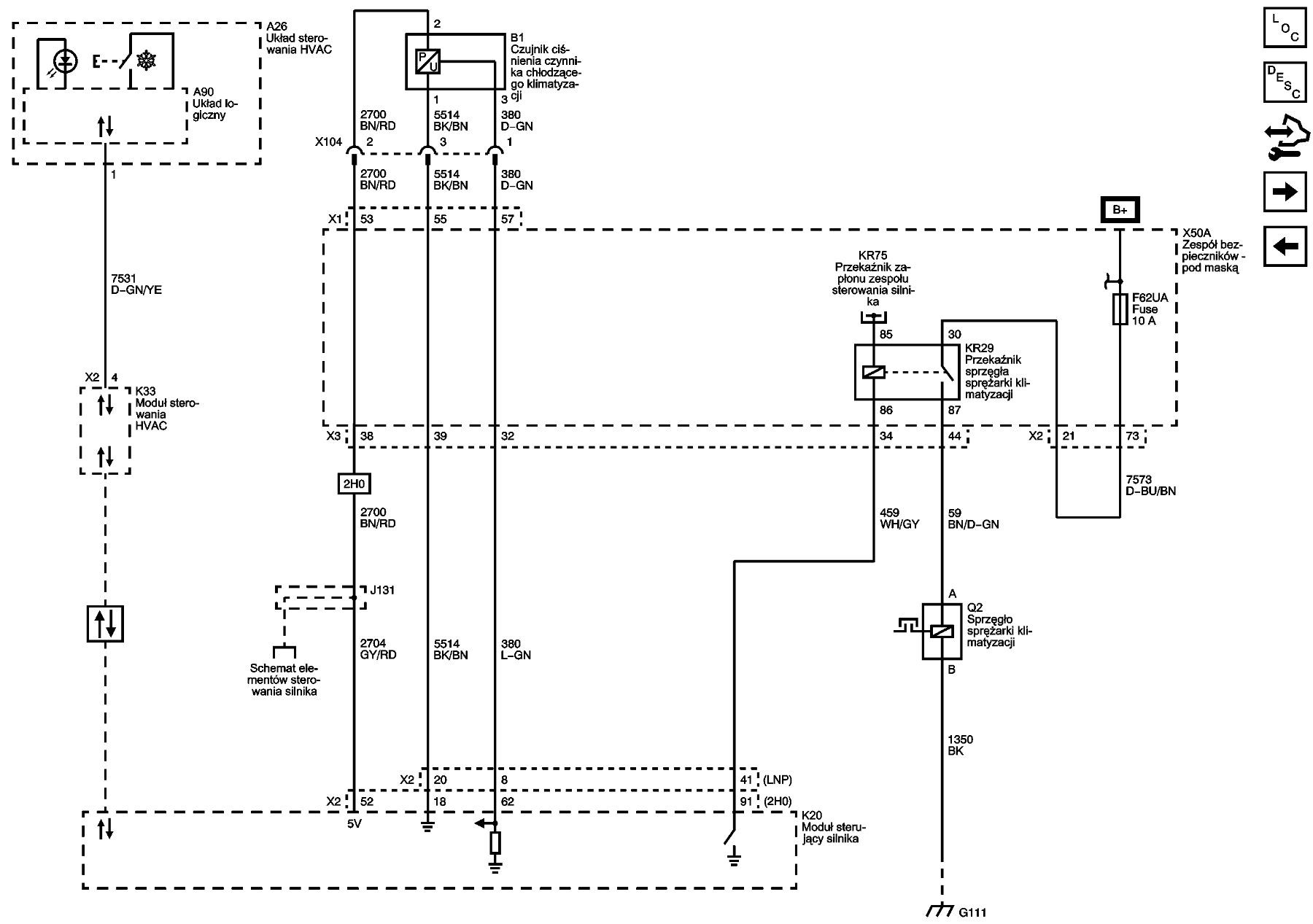

Chciałem podpytać, bo dzisiaj chciałem żeby szybciej odparowały szyby i włączyłem klimę. Ale zauważyłem, że coś słabo odparowuje. Zajrzałem pod maskę i kompresor się nie uruchamiał.
Zacznę od sprawdzenia bezpiecznika. Mogę prosić o podanie który bezpiecznik odpowiada za klimatyzację.

Chyba znalazłem w Google. Nr 62, proszę o potwierdzenie.
A jeśli nie bezpiecznik, to gdzie dalej szukać?

Jest jeszcze przekaźnik KR29.

A ten przekaźnik KR29, to gdzie go szukać.
Re: Działanie klimatyzacji
Masz pokazane na rozpisce, przekaźnik nr 1.

No ten już wymieniłem. Nie poszło.
Podjadę jeszcze żeby sprawdzić czy jest czynnik, chociaż w czerwcu nabijałem i mało brakowało.
Co jeszcze można sprawdzić?

Ja bym sprawdził jeszcze czy przekaźnik dostaje sygnał z ECM oraz czy jak się go na chwilę pominie to czy sprężarka się załączy.

Klima nie odpali się poniżej 5 stopni na zewnatrz
