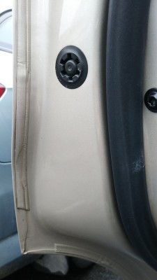

Panowie/Panie
jak to jest z lakierem orlando - o ile taki wątek nie powstał - zauważyłem na swoim modelu delikatne bąble lakieru na wewnętrznej stronie drzwi (pionowo, kąt), tuż za rantem zgrzewu - dołącze zdjęcie niedługo. Przypadłość odrapania drzwi tylnych przez plastik i wdająca się rdza - temat widziałem, czytałem.. Chodzi o prędzej jakby łuszczący się lakier? Drzwi i elementy budy mają inne zabezp antykorozyjne tzn. słaba perforacja przez słabe ocynkowanie blach/brak cynkowania? :zastanawiasie: A może ten typ tak ma?

Hm mówiąc prościej - usterka lakieru jaka doświadczam może być norma? Może wystąpić i ...tyle ? Generalnie auto było mierzone , lakiernik jeszcze mój zrobił inspekcję auta - fabryczny lakier na nim leży ale .. ma te kilka miejsc -ranty na drzwiach , które wyglądają jakby lakier się tam odparzyl - bąble. Stąd moje pytanie czy ktoś coś podobnego na Orlando zauważył ?

@etac - dzięki za info, mój lakiernik akurat rzekł, że jeśli lakier odchodzi, brak ocynku.. albo ocynk odpada to auto do odsprzedaży. Jakoś się zaprzyjaźniłem z Olkiem, nie chcę go sprzedawać - raczej właśnie chcę to naprawić u tego lakiernika - narazie to drobne rzeczy, mam nadzieję, że wystarczy to naprawić i po problemie - dorzucam zdjęcia:
https://zapodaj.net/6f114d2ab3c28.jpg.html
https://zapodaj.net/b49003506a355.jpg.html

Krótko mówiąc - będę naprawiać - poobserwowałem sobie drzwi i .. pęcherzyki drobne jakby wysypka widocznie u kierowcy , na dole drzwi do krawędzi - od odplywów w dół , z kolei pozostałe - w mniejszym lub w ogóle stopniu nie do zweryfikowania. Reasumując, najmniej używane drzwi - mają najmniej tego mankamentu. Ustalam termin, zrobię, pochwale się co dalej w temacie. Póki co - chyba formuła tematu wyczerpana. Dzięki za wszelkie sugestie. :)
