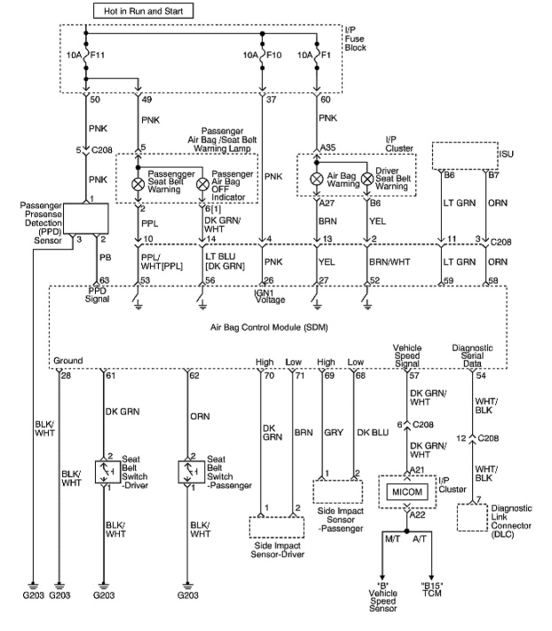

Witam, mam pytanie do specjalisty odnośnie Epicy.
Podłączyłem KTS -a bo świeciła kontrola airbag, kostkę pod fotelem załatwiłem dawno(oczywiście lutowana) i nie wykrywa sterownika airbaga, a pozostałe tak. O co chodzi? Czyżby padł sterownik poduszek?
Którą linią gniazda OBD komunikuje się ze sterownikiem Airbag?

A oto schemat, gdzie widac za PIN 7 w OBD to zlacze diagnistyczne poduszki
airbag evanda.jpg (114.99 KiB) Przejrzano 1913 razy

KTS łapie, bo dzisiaj to zrobiłem. Trzeba przestawić linię diagnostyczną w KTS-ie bo czyta K12 i L15 dlatego nie mógł się połączyć. Przestawiłem go na linię 7 i przeczytał. Błąd wskoczył po odpaleniu auta(słaba bateria).
Jest git, jeszcze raz dzięki za schemat.
