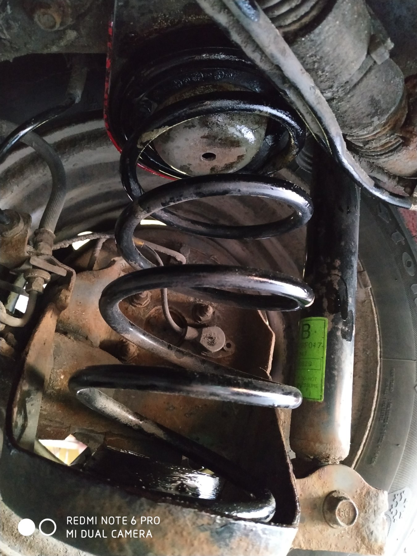

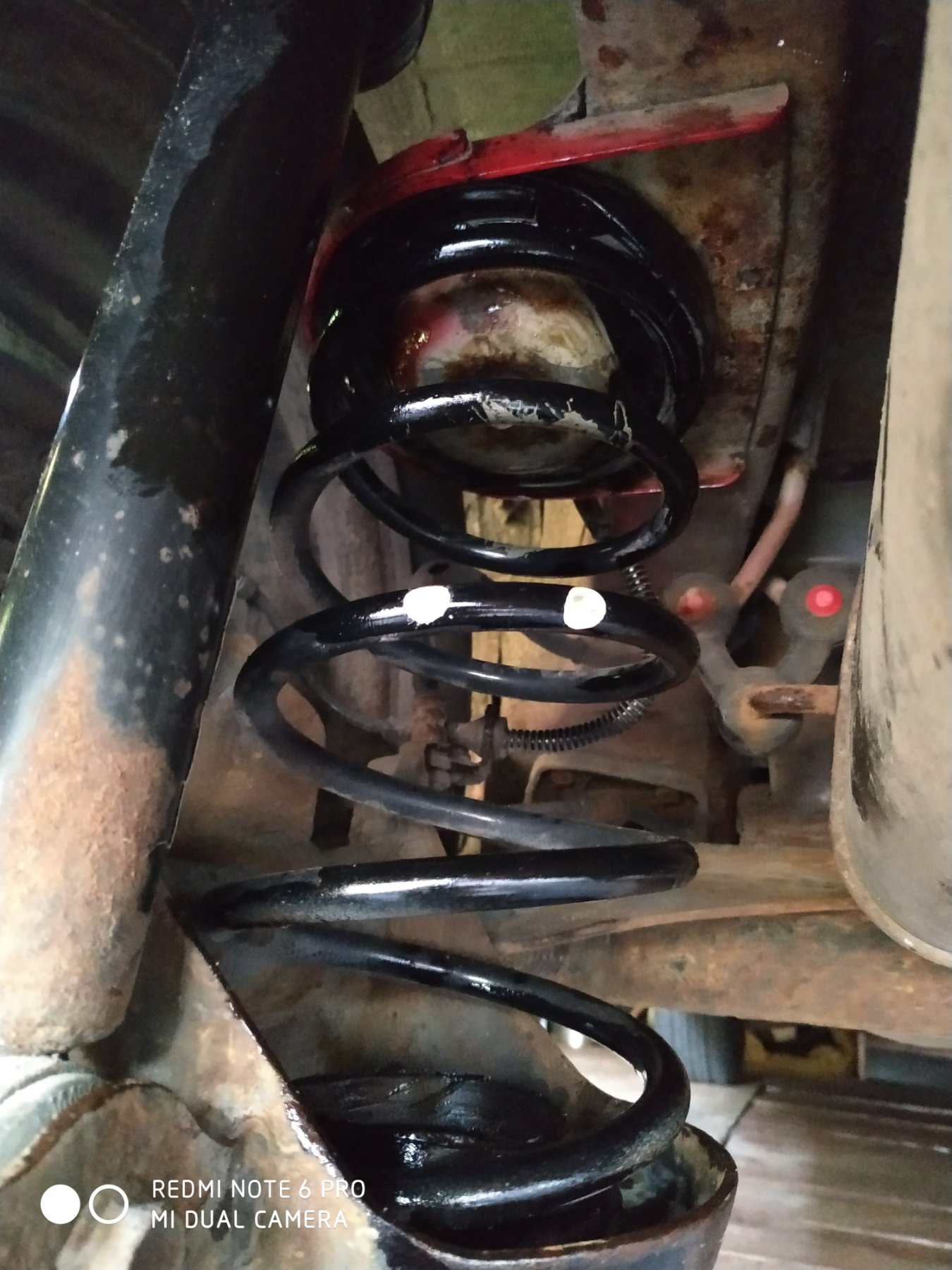

Wyczytałem, że najczęściej skrzypią sprężyny zawieszenia. Zazwyczaj są wtedy zużyte lub pęknięte. U mnie nie widać oznak zużycia, dla świętego spokoju oczyściłem je a także nasmarowałem na zakończeniach.
nasmarowana prawa sprężyna zawieszenia
nasmarowana lewa sprężyna zawieszenia
Tutaj zdjęcia jak wyglądają obie sprężyny po oczyszczeniu i nasmarowaniu.Nie przyniosło to jednak żadnego efektu. Skrzypienie słychać już podczas wsiadania do samochodu a także podczas jazdy.

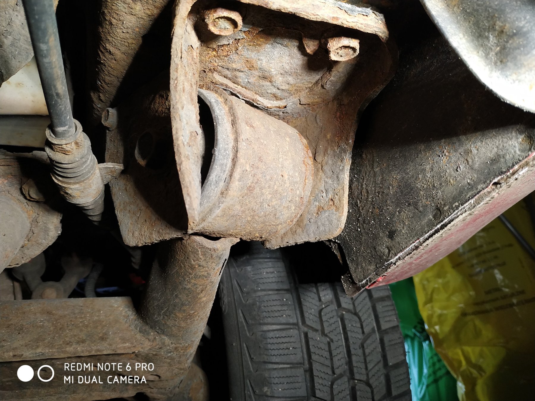

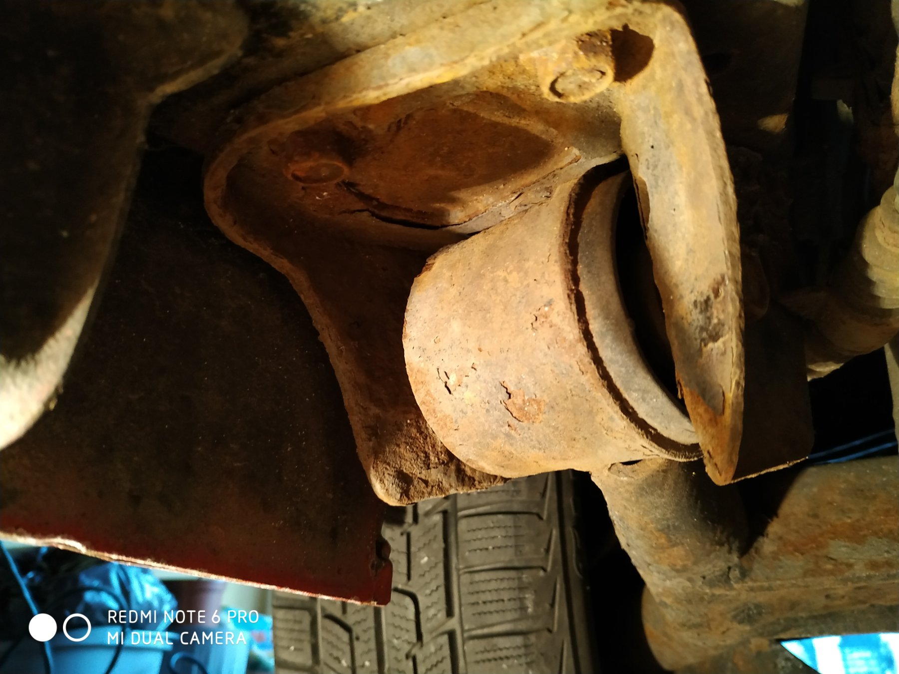

Bubu1769 bardzo dziękuję za odpowiedź i pomoc!
Psiknąłem WD40 w te szczeliny między gumą a metalem i nie przyniosło to efektu ale jak jedna osoba zaczęła mocno naciskać i puszczać zderzak a ja nasłuchiwałem w kanale to odniosłem wrażenie, że dźwięki dobiegają właśnie z okolic tej tulei..Dlatego wydaje mi się, że trafiłeś w 10!!! :D
Wyczytałem, że taka tuleja powinna wytrzymać 160.000-300.000 km. Mam przejechane 100.000 km więc wygląda na to, że padła trochę przedwcześnie. Ludzie doradzają, żeby nie kupować zamienników bo bardzo szybko padają. Orientujesz się może gdzie w sieci oryginalną część kupię bez przepłacania? Możesz polecić jakiś sklep internetowy?

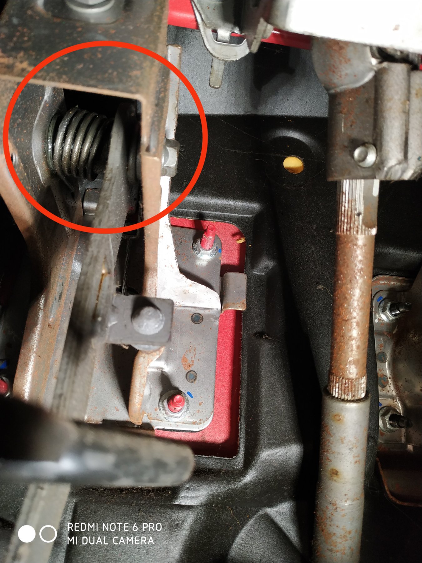

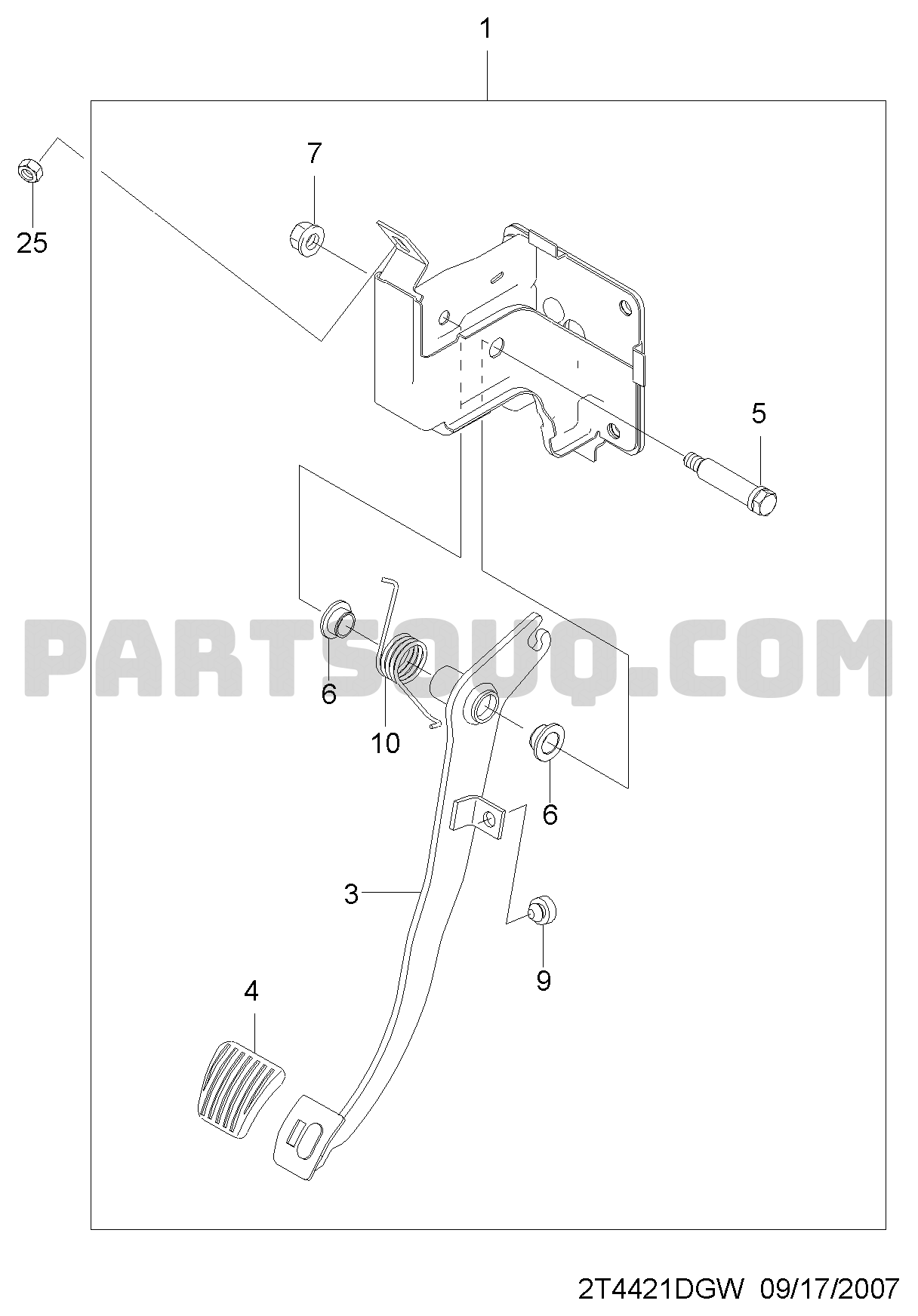

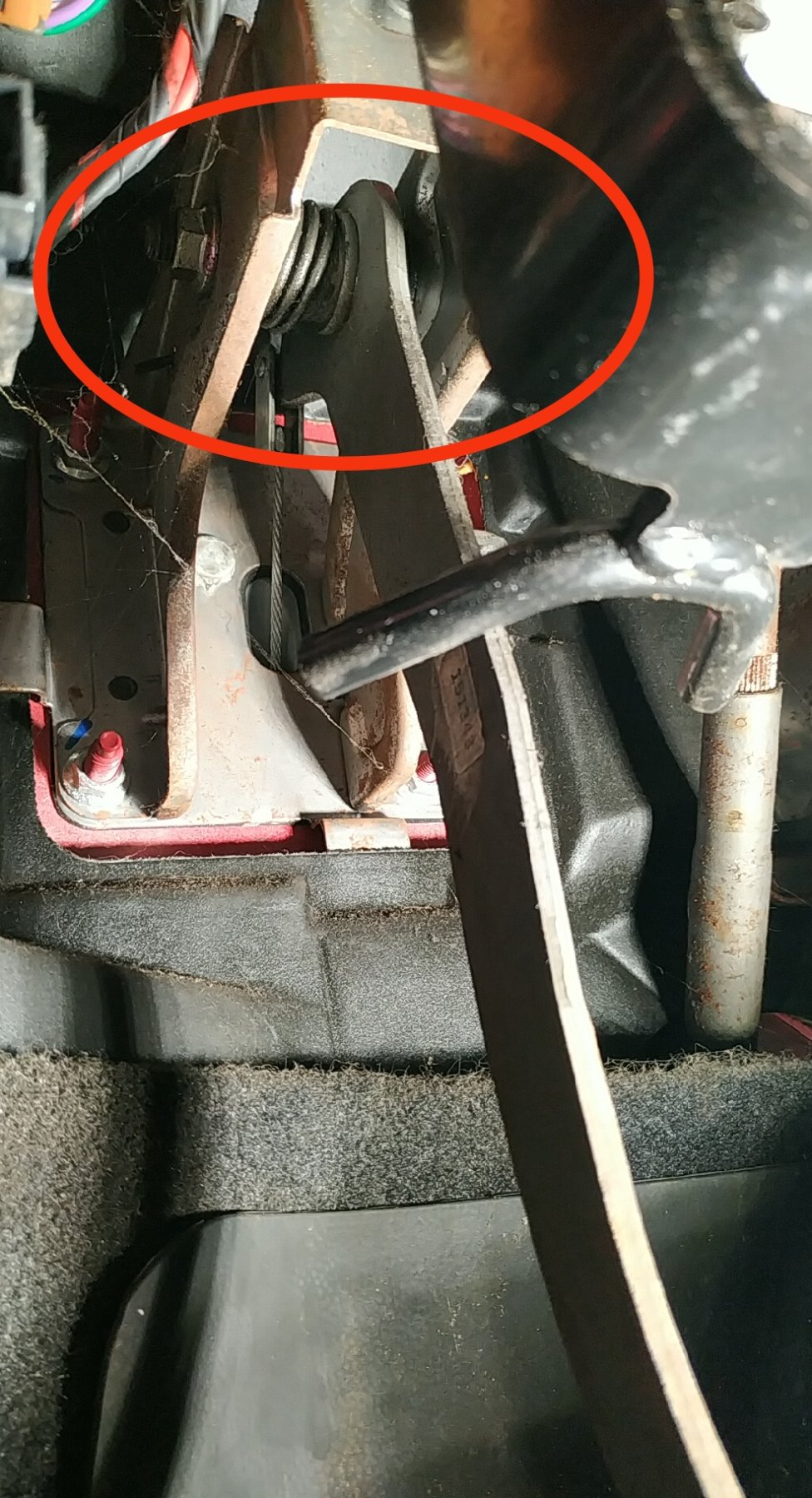

Mam jeszcze jeden problem z tym Aveo a mianowicie jak delikatnie i pomału wciskam pedał sprzęgła to za każdym razem słyszę potworne skrzypienie natomiast jeśli wcisnę go gwałtownie i z dużą siłą to nie wydaje, żadnych odgłosów. Gdzie szukać przyczyny problemu?

Oryginału raczej nie ma, całość występuje jako komplet z belka.
Można szukać po prostu po numerze 96535146, ta sama tuleja jest w Matizie.
Osobiście też kiedyś przymierzałem się do wymiany tych tulei, i nawet je zakupiłem, ale okazał się że obecne nie są jeszcze w złym stanie więc ich nie wymieniałem.
Co do pedału sprzęgła to prawdopodobnie tulejki są wyrobione albo brudne, warto je psiknąć WD-40.

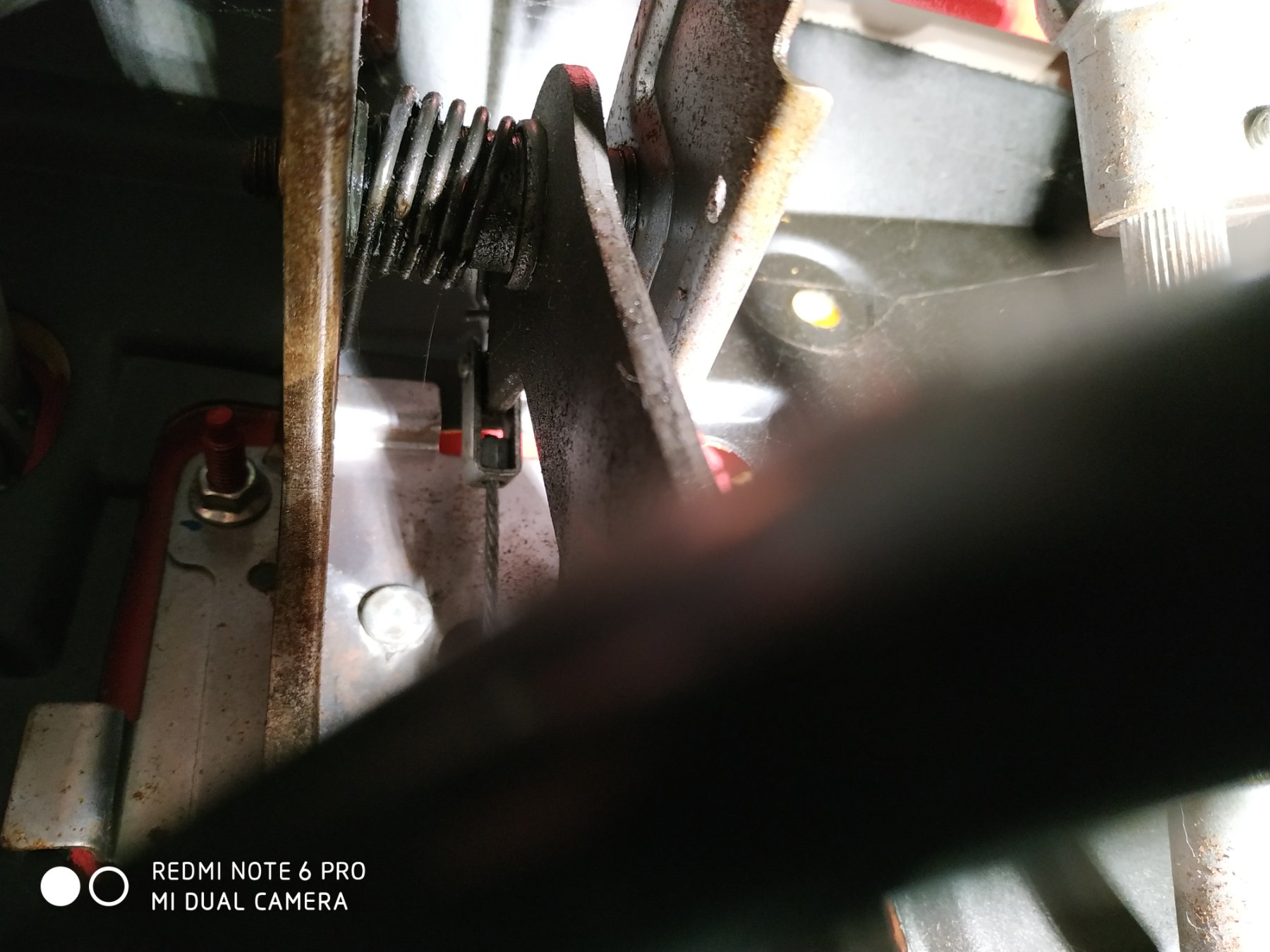

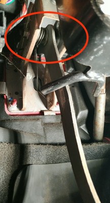

Miałeś znowu rację! Psiknąłem WD40 w okolicach tej tulei oraz sprężyny odbijającej i jak na razie pomogło bo skrzypienie ustało!
Jeszcze raz dziękuję za pomoc. :piwo3:

W tych tulejach często zrywa się guma powodując przesunięcie całej belki lekko w bok. Wówczas boczna powierzchnia ucha belki ociera się o mocowanie do podwozia. Niestety twoje zdjęcia są wykonane spod takiego kąta, że nie jestem w stanie dostrzec, czy tak właśnie się stało.

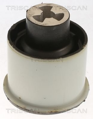

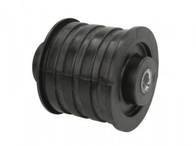

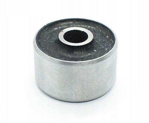

Tuleje metalowo-gumowe (silentbloki) są wciśnięte (wprasowane) w uszy (tuleje) belki. Składają się w dwóch tulei metalowych (zewnętrznej i wewnętrznej) przedzielonych warstwą gumy. Ta guma odspaja się z biegiem czasu od jednej z tulei, co powoduje możliwość przesunięcia wzdłużnego jednej tulei względem drugiej. To właśnie dzieje się nagminnie w T250. Gdy do tego dojdzie, cała belka przesuwa się nieznacznie w którąś stronę w obrębie luzu w widłach mocujących i dochodzi do tarcia metalu o metal.
Przykładowa tuleja metalowo-gumowa:

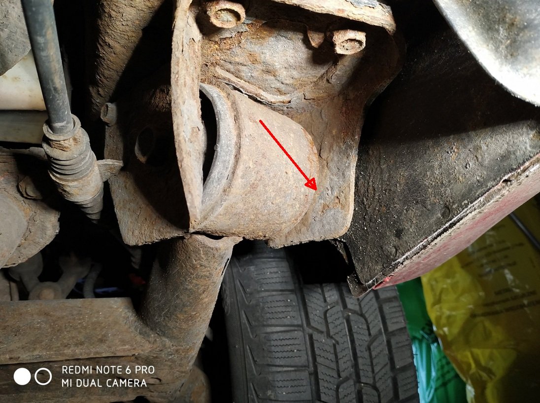

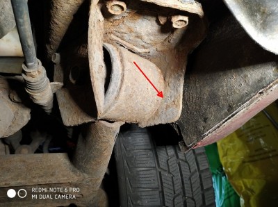

W twoim przypadku podejrzewam możliwość ocierania tutaj:
Skutkiem ubocznym opisanego przesunięcia jest nieznaczne przesunięcie położenia kierownicy podczas jazdy na wprost (poprzeczka kierownicy przesuwa się w którąś stronę). Wynika to ze zmiany geometrii układu jezdnego, bo tylne koła nieznacznie uciekają w bok. Jeśli to nastąpiło, to uprawdopodabnia zerwanie gum tylnej belki.

"Mam jeszcze jeden problem z tym Aveo a mianowicie jak delikatnie i pomału wciskam pedał sprzęgła to za każdym razem słyszę potworne skrzypienie natomiast jeśli wcisnę go gwałtownie i z dużą siłą to nie wydaje, żadnych odgłosów. Gdzie szukać przyczyny problemu?"
Dokia przekonałem się, że faktycznie jest tak jak napisałeś.

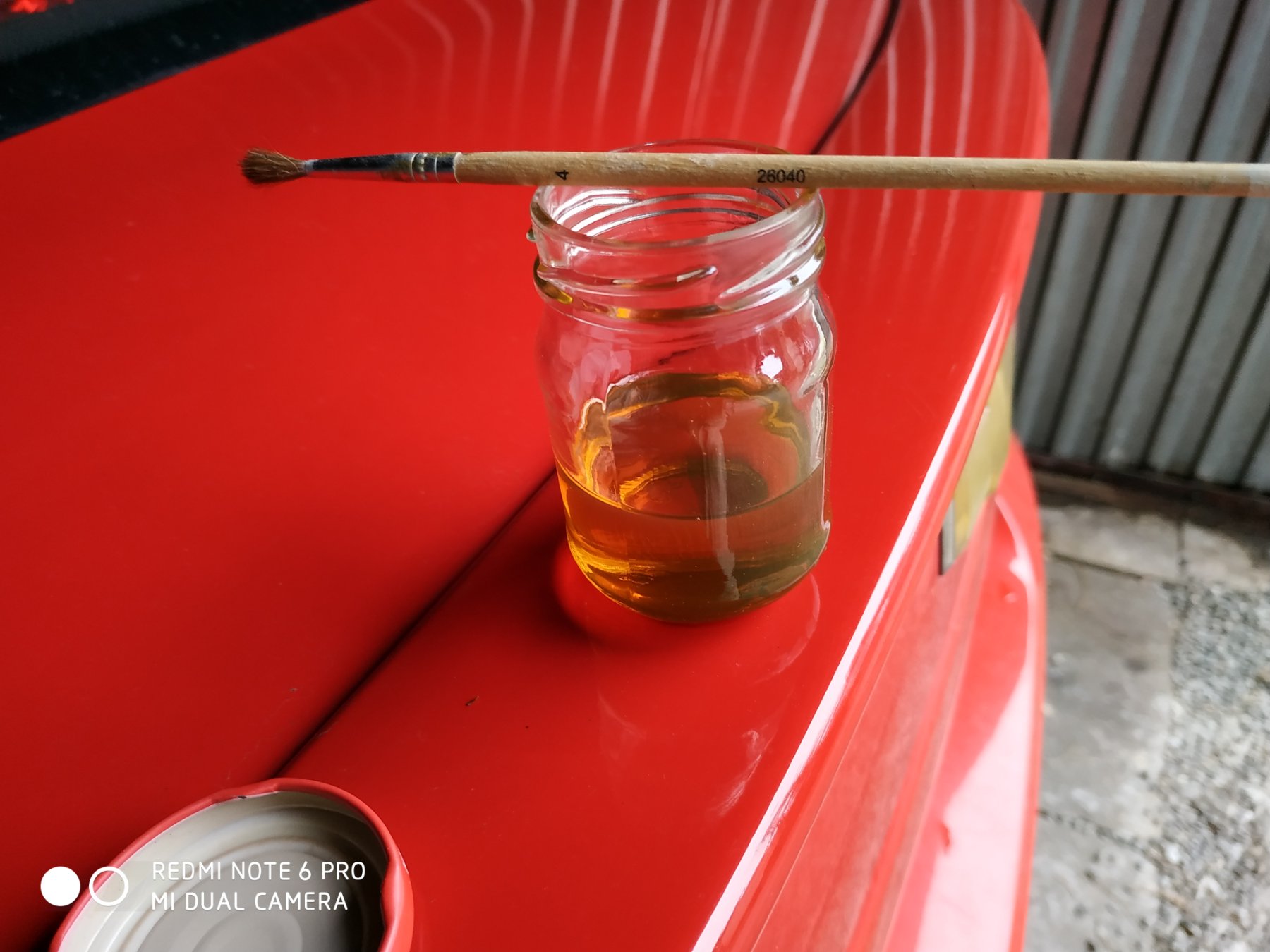

Dlatego też użyłem innego sposobu. Nalałem sobie oleju silnikowego do słoiczka, wziąłem mały pędzelek i posmarowałem tą sprężynę odbijającą i wszystkie elementy znajdujące się w jej pobliżu. Przejechałem ponad 30 km i jak na razie pedał sprzęgła działa bezgłośnie. Ludzie piszą, że to daje trwały efekt i mam nadzieję, że tak właśnie będzie!
Tdon najprawdopodobniej tak się właśnie stało. Próbuję kupić te tuleje po numerze 96535146. Czekam na odpowiedź z jednego internetowego sklepu czy mają je na stanie, jeśli tak to zamawiam. Zauważyłem, że jak jest zimno to prawie nie słychać tego skrzypienia. Im cieplej się robi tym gorzej skrzypi..Większość materiałów kurczy się pod wpływem zimna i rozszerza pod wpływem ciepła stąd pewnie takie efekty.

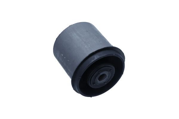

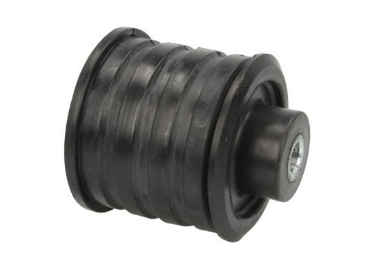

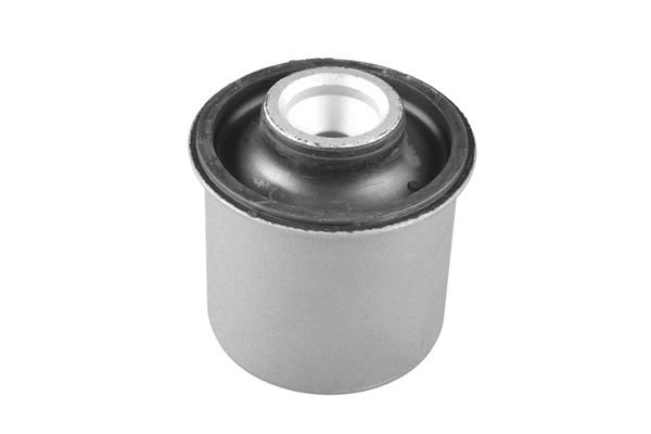

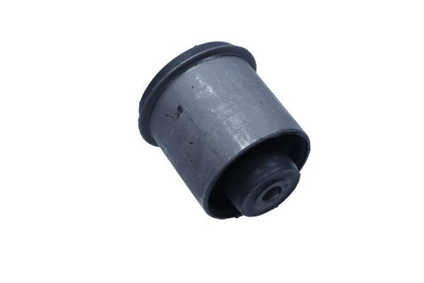

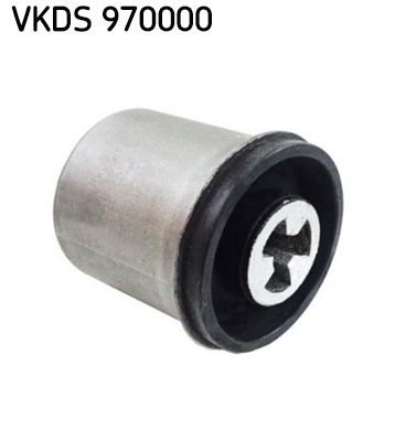

Re: Aveo 1.2 skrzypienie podczas jazdy

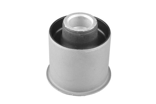

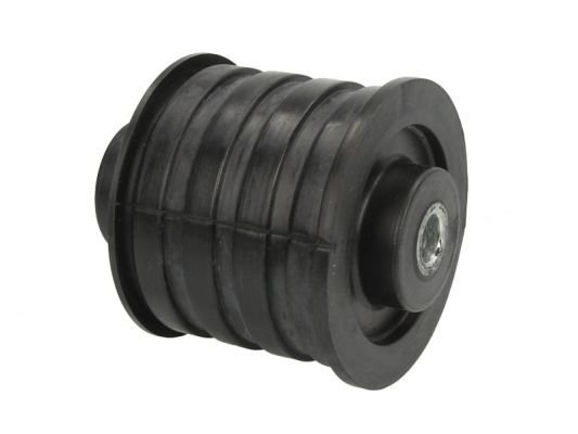

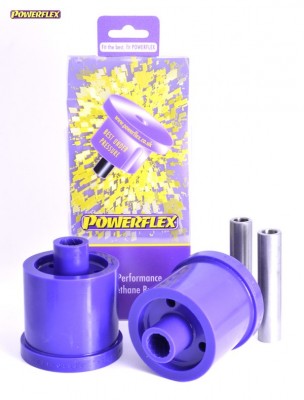

Ogólnie na rynku są dostępne 3 wersje tych tulei
w cenach 50-100 zł za sztukę.
Kiedyś były jeszcze takie w pełni gumowe ale aktualnie są niedostępne
Które będą najlepsze ciężko stwierdzić, moim zdaniem te środkowe będą najmniej podatne na korodowanie śruby wewnątrz tulei.

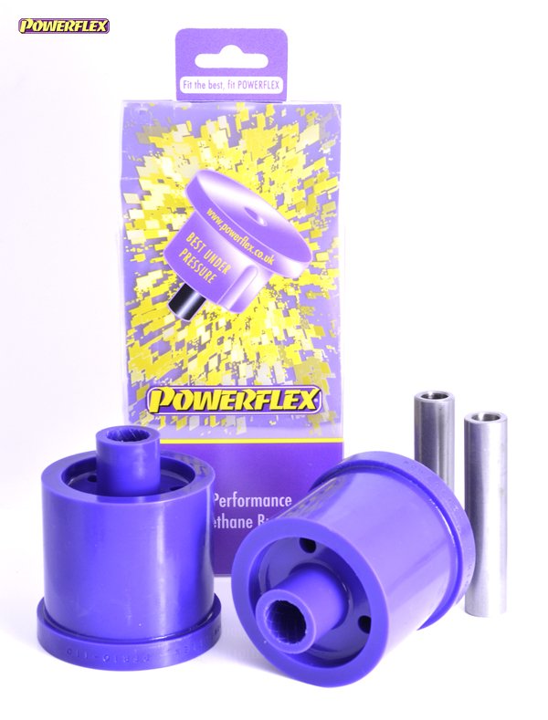

Chyba że chcesz zaszaleć to są jeszcze poliuretany w cenie 250 zł za sztukę.
MIDO
Posty: 1318
Imię: Miłosz
Samochód: i20 Cool
Silnik: 1.2 LPG
Lokalizacja: Wrocław
Post autor: MIDO »
Wydaje mi się, że zakładałem takie z ciemnoszarym korpusem. Po wymianie usterka nigdy więcej się nie powtórzyła.
